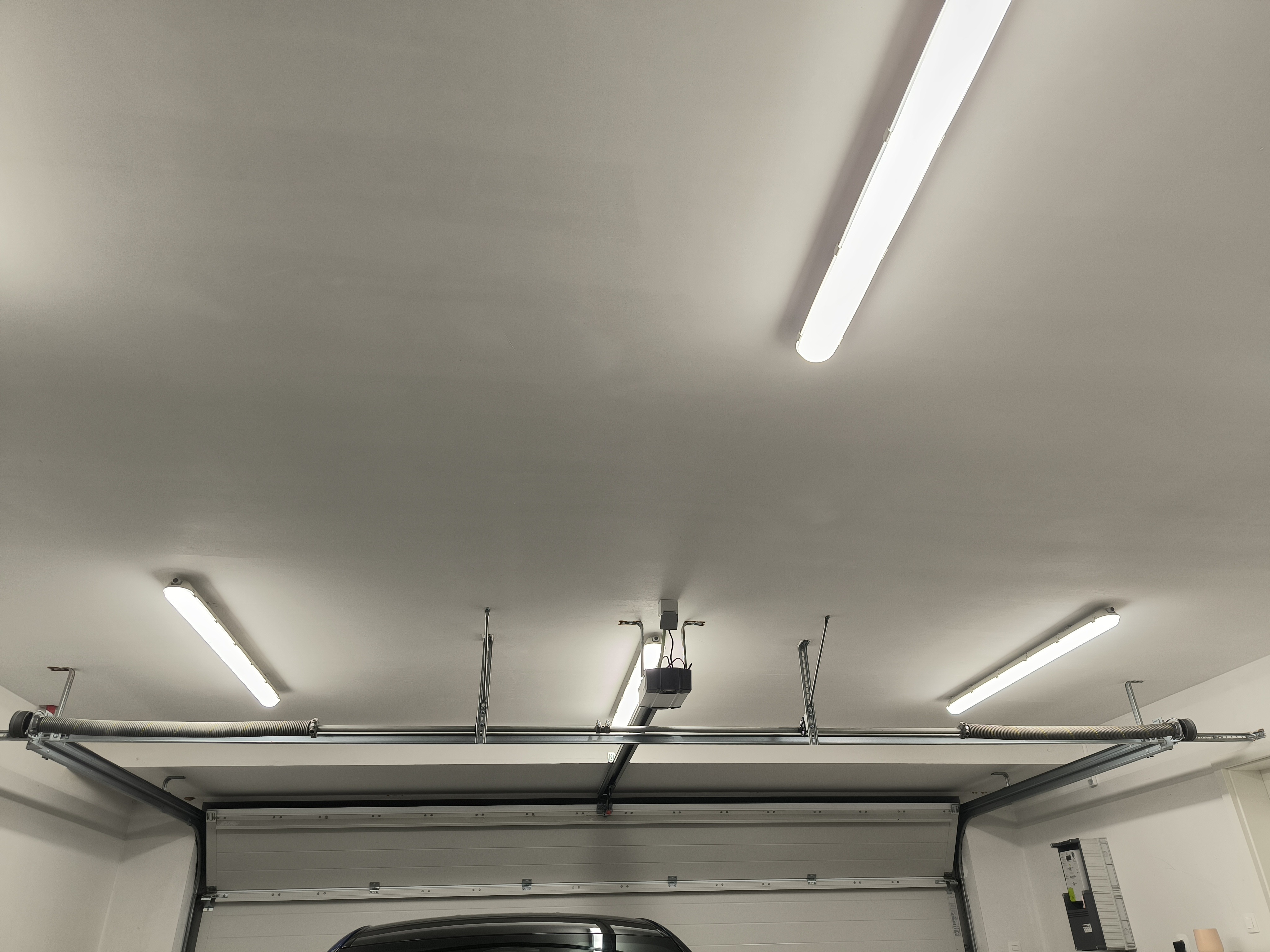

J'avais regardé, j'ai abandonné (tarif pour de la qualité). Car les luminaires, surtout led, il ne faut pas acheter de la merde dans les magasins de bricolage, ça c'est un conseil.
Et j'étais limité par la structure de la porte de garage (+ de 10m2)

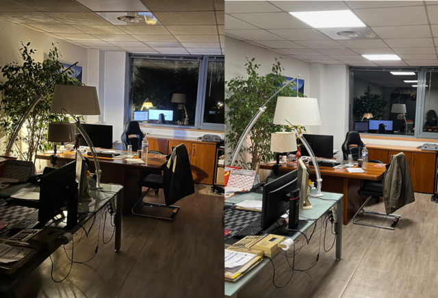

C'est très beau mais pas du tout le même tarif !
Et comme tu le dis c'est bien pour les detailers voir la rayure, le poil de cul coincé dans le joint de portière ...
Wil avait regardé de mémoire il s'en sortait pour 3-400€ versus 3-4 dalles a 70€ ...
Ensuite faut la peinture sur les murs le sol nickel sinon ca fait tache je pense.
Pour un rendu :
Gauche juste ma lampe de bureau a 18H30 / les dalles + lampe bureau.

Cette option est intéressante, ce sont des blocs complets à Led ?

Oui, c'est ce que je t'explique depuis ce matin 😂

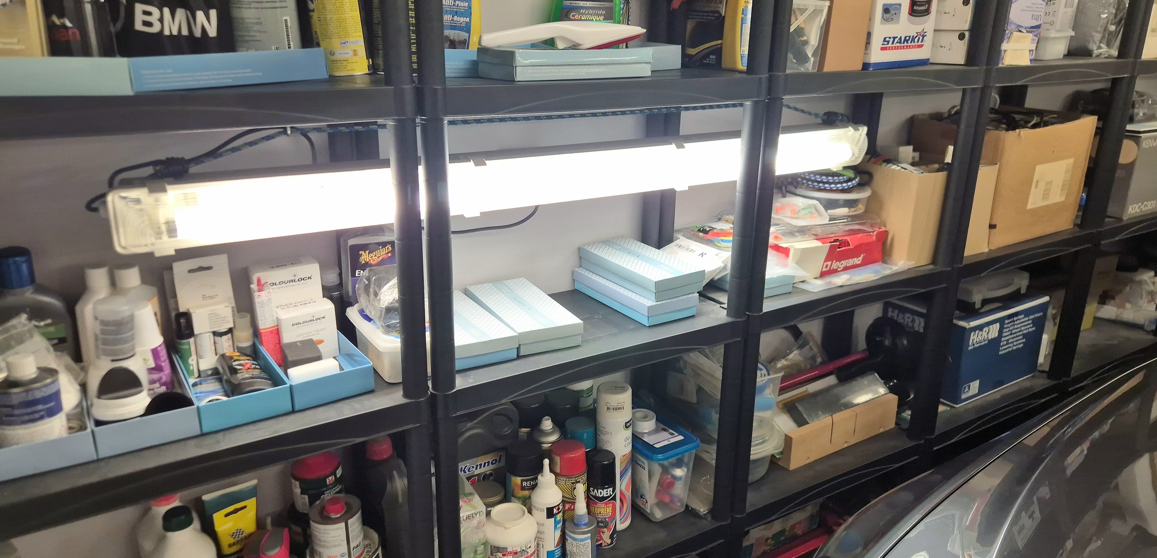

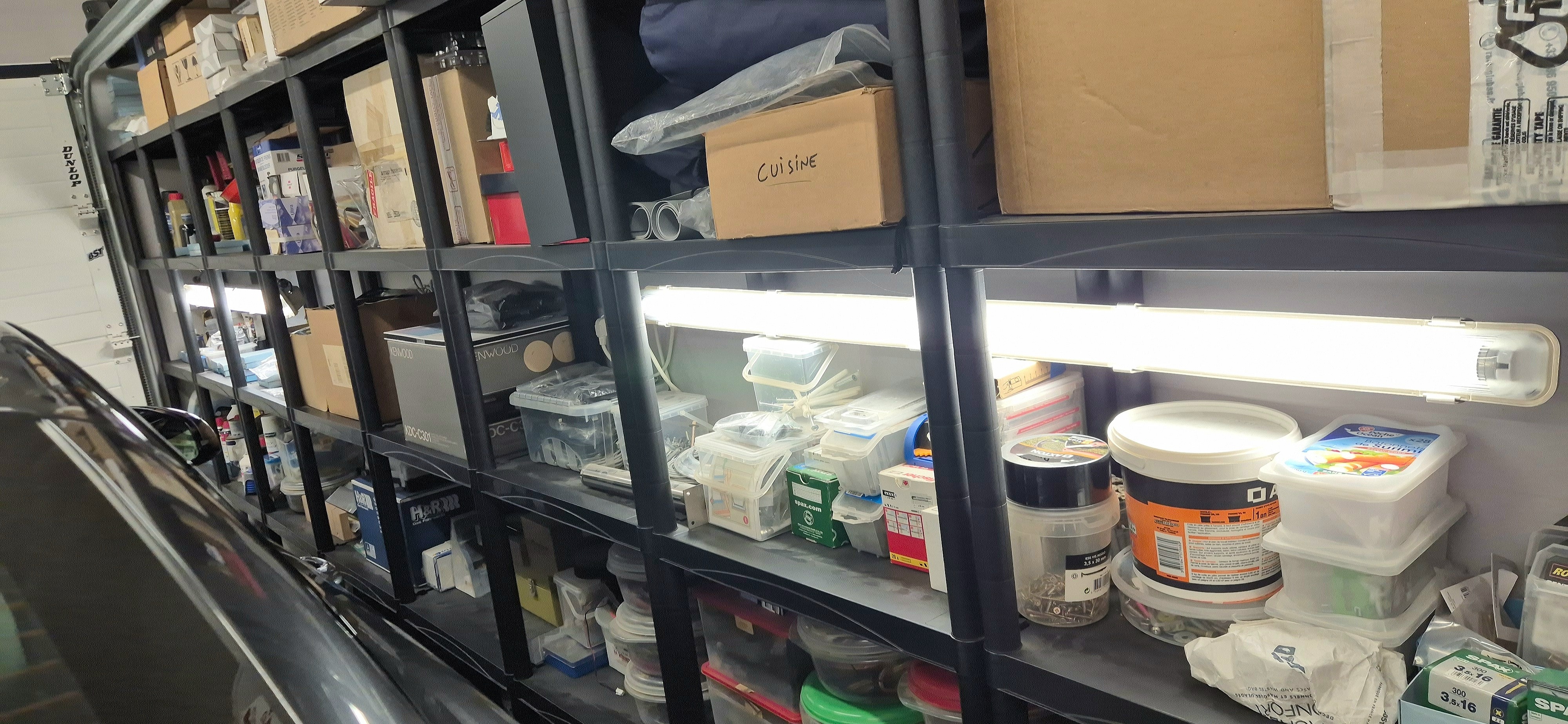

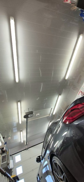

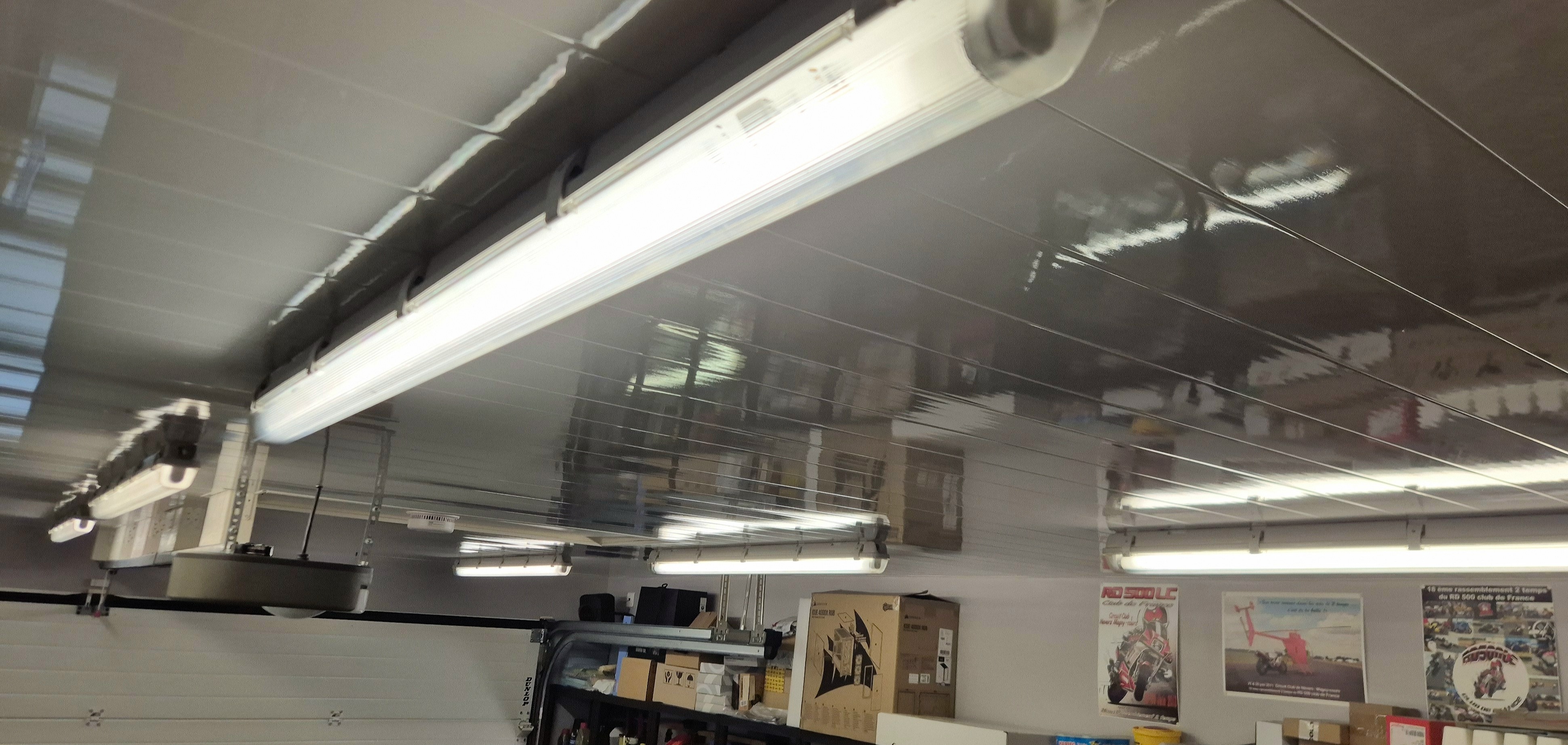

Salut @Filou 😉
Mon éclairage
La surface de mon garage est de 4,20 sur 6,50 , en hauteur 2,60 et comme toi j'ai un plafond béton .
Mur peint en gris/bleu clair et carrelage beige clair .
Pour la hauteur je n'étais pas à 2/3 cm près , donc j'ai fixé des tasseaux en bois partout ce qui m'a permis de couvrir tout le plafond avec un PVC brillant de salle de bain de passer tous les cables et de fixer 6 néons (120mm) En plus au milieu de mon fourre-tout coté gauche ("anexe Leroy Merlin" , je déteste devoir aller courir en magasin pour la moindre bricole qu'il me manque , donc j'ai un peu de stock...😋) 2 autres néons de 120 .

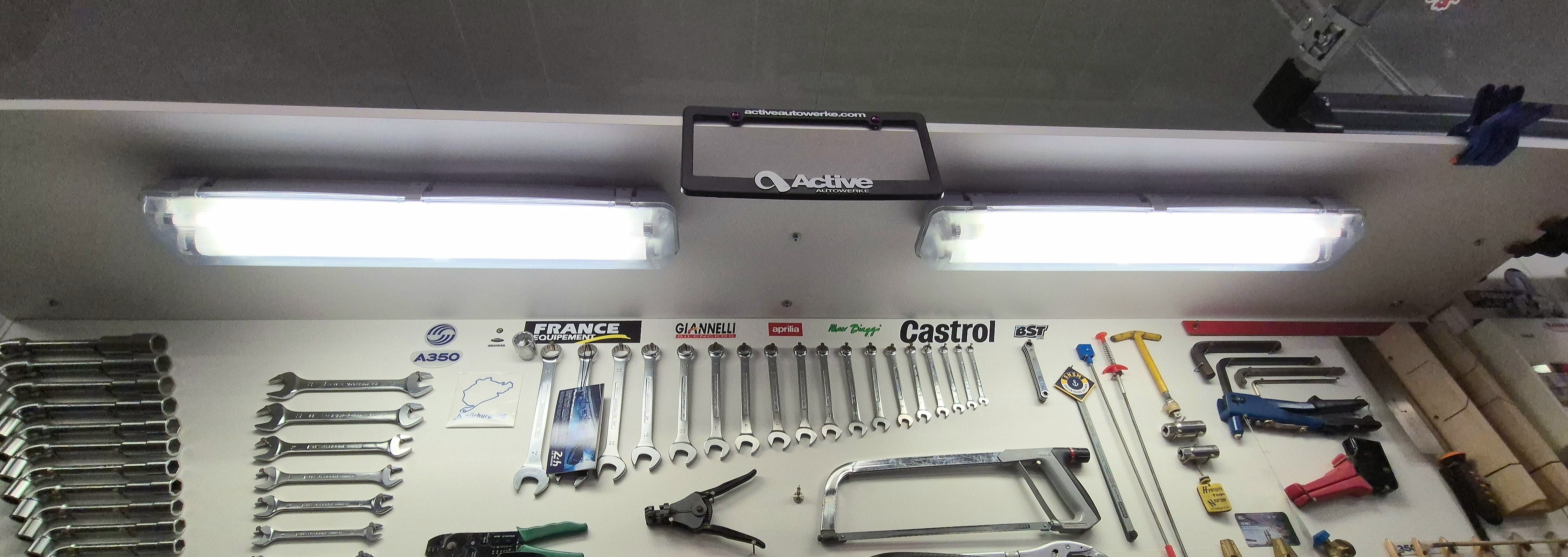

Et côté droit éclairage d'établi par 4 petits néons .
J'ai encore quelques néons et ballasts d'avance au cas où .
Le jour où je n'aurai plus le choix et que je devrais passer par des néons LED , étant donné qu'ils sont moins performants , de fortes chances que je passe pour le plafond avec des réglettes doubles pour compenser .
Ps : Donc comme je te disais j'y vois très bien . 😎🤣👍
@JM33 La Led éclaire beaucoup plus que le néon, il faut justement bien choisir la puissance sinon tu as l'impression de rentrer a confesse avec dieu !!
Tu consomme nettement moins aussi en électricité.
Les reglettes sur le site sont pas données pour 10w de plus (46W 23€ / 55W 94€ ...)
Faut aussi faire attention ya 2 types de reglettes celle de Miki et les miennes sont sans néon, cad si une led crame faut changer tout le bloc / et ya les reglettes avec tube Led, ou on peut change juste le tube led (un peu comme un neon sans le starter).
Par contre celle avec le tube je trouve ca hors de prix (c'est plus écologique donc 3 fois plus cher ...)

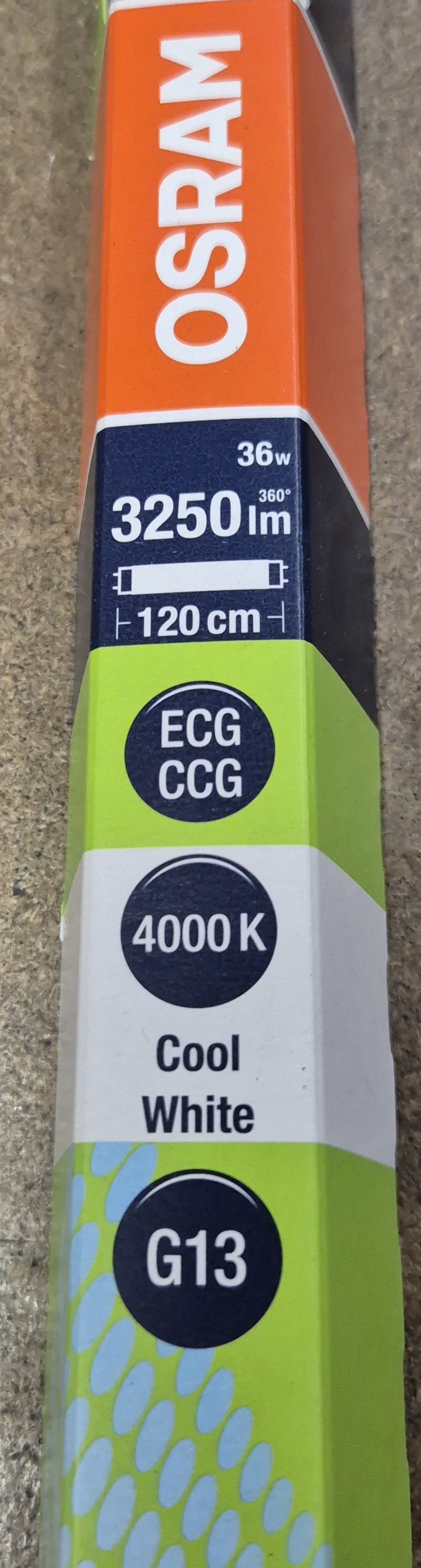

Actuellement, mes néons classiques font 36W, 3250lm et 4000K.
Il faudra que je trouve des néons LED équivalents, surtout en lumens et en température d'éclairage.
@JM33
Si tu passes en led tu vires les ballast pour faire et branche en direct
Ça consommera moins également
il y a 28 minutes, JM33 a dit :
Actuellement mes néons classiques fond 36w 3250lm et en 4000K .
Il faudra que je trouve des néons LED équivalent surtout en lm et température d'éclairage .
même cas ici et tu trouveras pas tu perdras 1000lm par tube en gros, c'est vraiment con qu'ils fassent pas et se contentent de comparer que les puissances (ce qui comme d'hab ne veut rien dire)
Sinon tout changer (fait chier un peu) pour passer en réglette led la ou il y aura plus de choix niveau puissance
Encore une belle réussite de l'escrologie...
