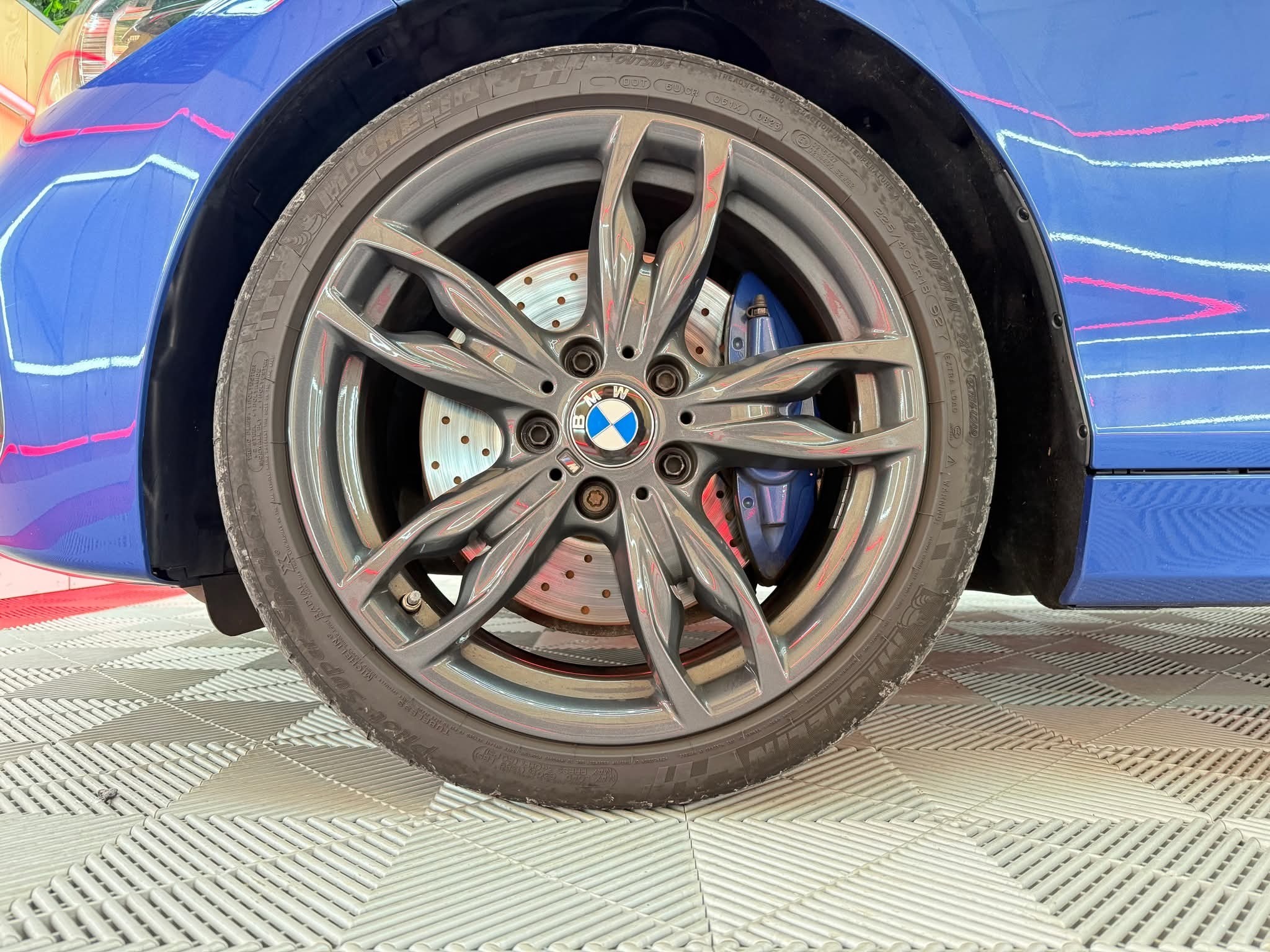

  • Toutes les M135/140i ont les 4 pistons bleus. Mais en accessoire M performance (option en Allemagne ?) tu pouvais avoir les disques en 370 au lieu de 340 (de mémoire, dimensions à valider par les spéc

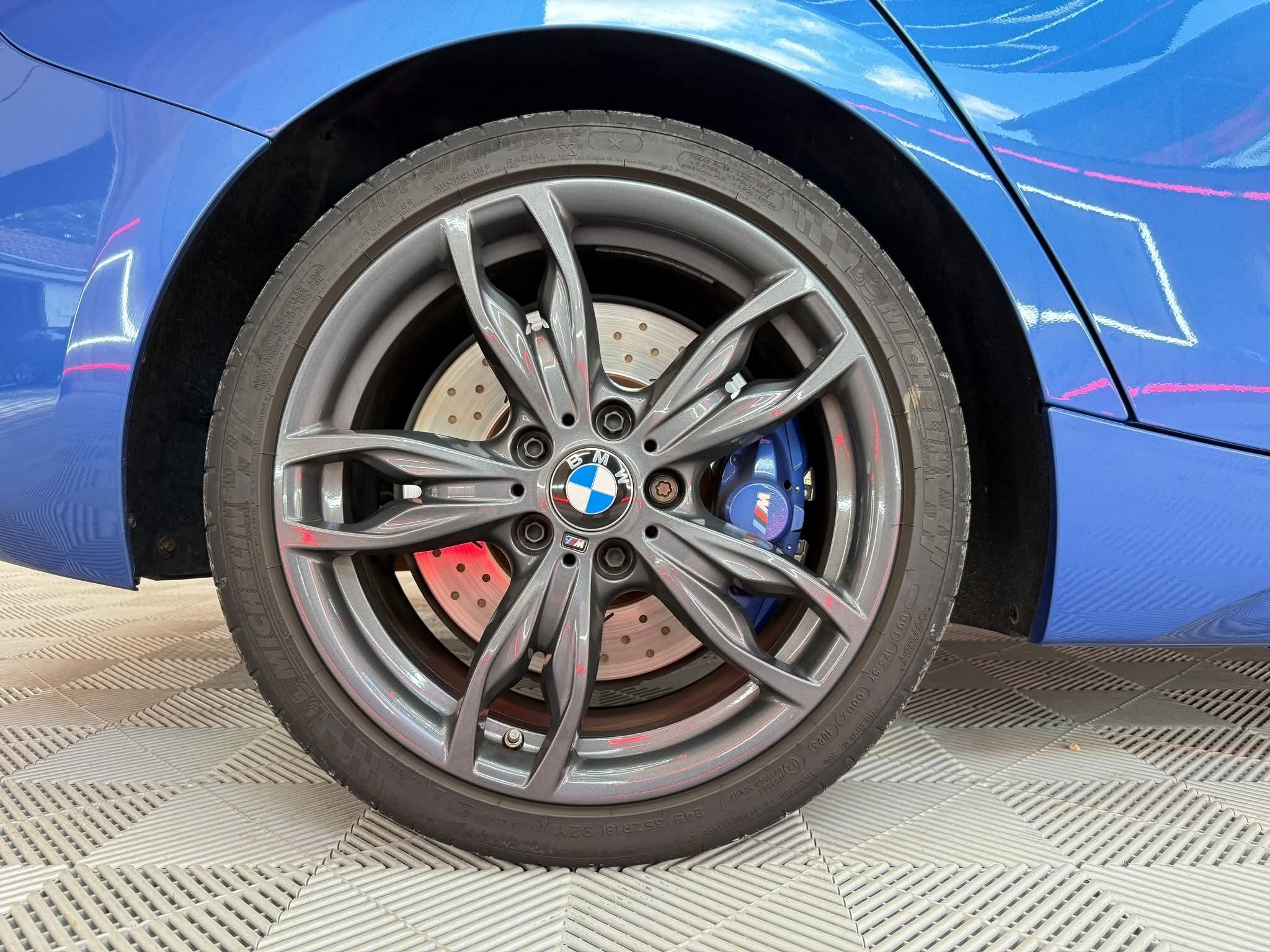

Petite précision : il n'y a jamais eu de kit gros freins sur les M140i vendu par BMW. Par contre tu dois avoir un meilleur freinage que l'origine au regard de tes disques et des plaquettes en place.

J'ai regardé avec le VIN et l'auto semble bien pourvue d'une option freinage code S2NH...
A vérifier...
Le 7 est mon chiffre porte bonheur mais je vis en région parisienne 😉.
J'ai regardé j'ai la même option, ce sont les freins M Sport. Cela correspond aux étriers bleus, que toutes les M140i possèdent en équipement d'origine.
Par contre c'était en option pour les autres modèles de la gamme.

Je viens d'avoir le vendeur, c'est une version allemande (ça je le savais) et il était possible pour les véhicules allemands d'avoir cet équipement d'origine, ou monté ensuite mais d'origine M Performance...
Intéressant comme info et merci pour le partage !
C'est pour ça que c'est indiqué en option sur la mienne vu qu'elle vient de là-bas.
Toutes les M135/140i ont les 4 pistons bleus. Mais en accessoire M performance (option en Allemagne ?) tu pouvais avoir les disques en 370 au lieu de 340 (de mémoire, dimensions à valider par les spécialistes, @Nakamiki ?)
Possible, oui avec une cale epytek, et disques m2. Mais cela empeche le montage en 18.
Donc tu gagnes en diametre , mais tu perds en masses en rotation.

Ce kit équipement en 370 existe bien au dela de la solution commune citée plus tot, l etrier differe des m2 malgré le 370.. tres proche, la spécificité etait surtout le choix de couleur des etriers au dela des disques.

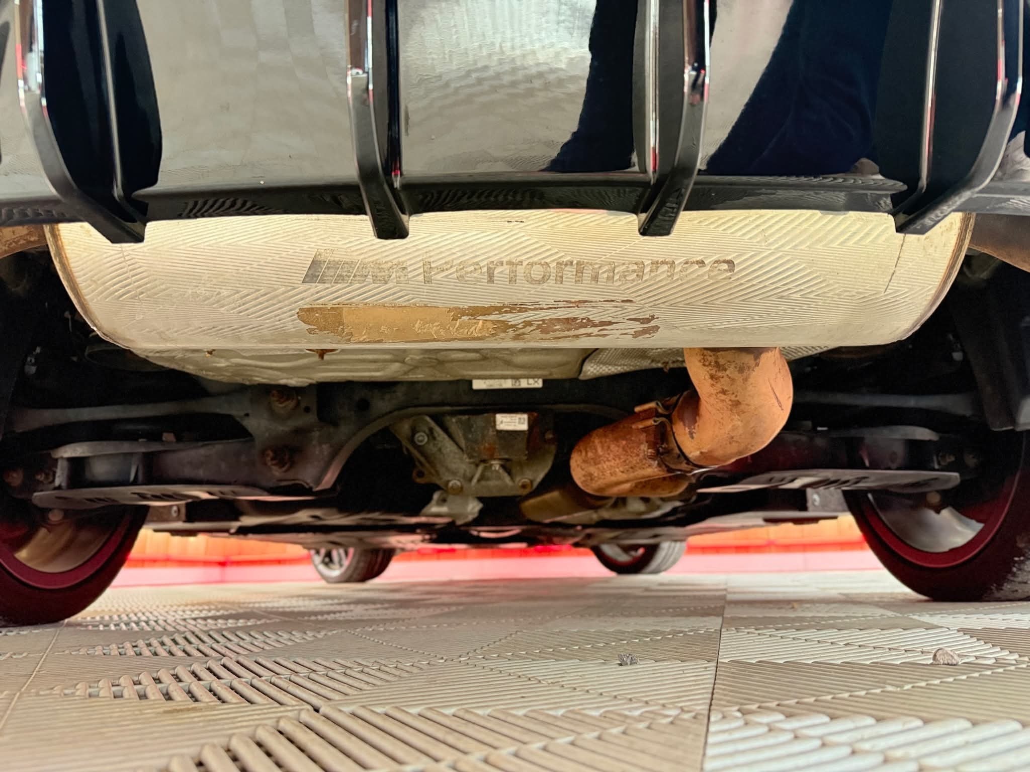

Pour vérifier ton autobloc on voit qu'il y a encore une étiquette dessus sur une de tes photos, si ça se trouve tu peux récupérer le numéro de la pièce et vérifier si c'est bien le Mperf.

Qu'est ce que tu entends pour "etiquette"?
