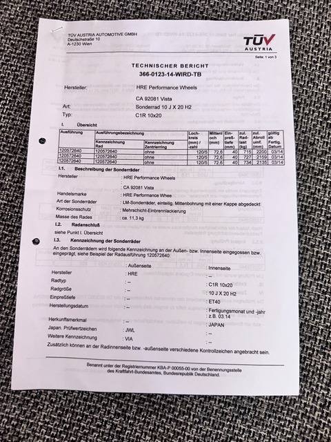

Du coup, les HRE, cela pèse ☹️ => 11 Kg
En plus elles viennent également de Chine !!!
Il y a 23 heures, motorsportdesign a dit :
Est-ce qu'il y a beaucoup de jantes qui ne viennent pas de Chine?
