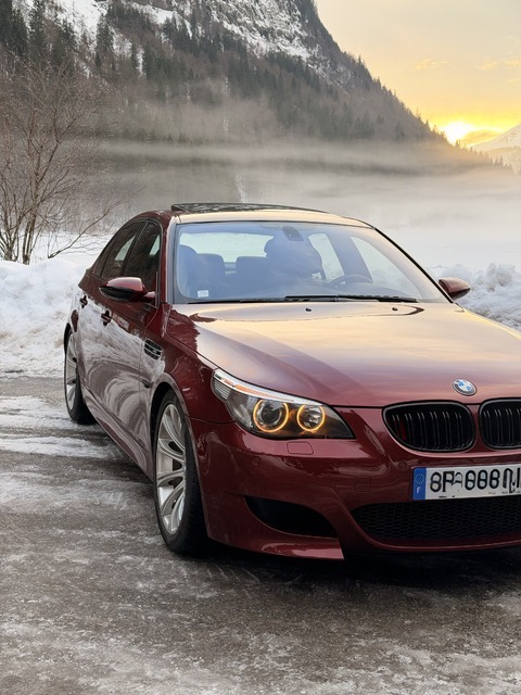

Ca y est la voilà !
Vraiment canon dans cette couleur en tout ca et tu n'as pas trainé pour les modifications 😍
A nouveau félicitations et impatient de voir son évolution !!

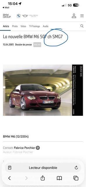

Il y a 18 heures, 964RS a dit :
Non 7.
Et pas juste parce que l’admin a toujours raison, le nom commercial d’époque est SMG7
Non SMGIII 7 rapports.
Ceux qui la nomme SMG7, c'est simplement pour économiser de l'encre à spécifier que c'était la 3ème génération de SMG et qu'elle avait 7 rapport.
Même si ce n'est pas officiellement du BMW, ça reste relativement précis :
https://www.forumbmw.net/topic-46-m5-e60-boite-de-vitesses-sequentielle-m-smg3.html
Modifié par wiloskill
Bravo !! Super pièce la ///M5. Tu l'as achetée où et tu as quelques éléments sur on historique (km, etc.) ?
Profites-en bien, c'est une auto qui demande beaucoup d'attention mais qui est extraordinaire.
Me demande si c'est celle que j'ai vue chez M'Seb 🤔
il y a 56 minutes, wiloskill a dit :
Je crois qu’on peut dire que les deux sont possibles ?

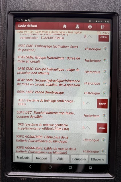

Si je prends la plume aujourd’hui, c’est parce que j’ai actuellement un souci avec ma M5 🥲
Depuis dimanche, elle refuse tout simplement de démarrer…
Pour vous expliquer brièvement, je suis allé tourner quelques clips vidéo de la voiture dans un parking. La session a duré environ une heure, pendant laquelle le moteur tournait au ralenti. J’ai déplacé la voiture plusieurs fois pour changer d’angle, avec uniquement les veilleuses allumées.
À un moment, un défaut est apparu « Dérangement BV » avec un pignon orange. Elle m’avait déjà affiché ce défaut par le passé, mais avec un pignon jaune, et le défaut disparaissait assez rapidement en roulant.
En me dirigeant vers la sortie du parking, tout semblait fonctionner normalement, mis à part ce défaut toujours présent. Arrivé à la barrière pour payer, je suis repassé en Neutre, étant à l’arrêt, j’avais entendu dire que ça pouvait soulager la boîte.
Au moment de repartir, impossible de réenclencher une vitesse, la voiture est restée bloquée en Neutre. J’ai donc coupé le contact, et depuis, impossible de la redémarrer.
Autre détail important, je n’entends plus du tout le bruit de la pompe qui se met en charge à l’ouverture de la porte conducteur.
Merci d’avance à tous pour votre aide et vos retours 🙏🏻

Hello @TonyBMV
As-tu pu récupérer ISTA ? Il y a @Orphée sur le forum qui le propose moyennant participation. Déjà je commencerais par là.
Ensuite si tu n'entends plus le moteur et que la vitesse ne passe pas à l'arrêt, ça sent la pression hydraulique SMG qui est à 0 bar. Donc soit le moteur électrique qui est mort. Celui qui entraîne la pompe, soit une fuite ? Il n'y a pas un liquide vert par terre ?
L'accu je pense que ça ferait pas ça mais ça veut pas dire qu'il est bon. Juste que l'accu mort entraînerait un moteur électrique qui tourne plus souvent et là tu grilles ton moteur.
Avec ISTA tu peux lancer manuellement le moteur, voir si il y a de la pression qui monte ou/et si tu entends le moteur. Voir aussi si il n'y a pas un capteur qui est mort. Il y a 2 capteurs également en bas du bloc alu. Si ils ne sont pas fonctionnels, le moteur ne tourne pas. C'est un capteur de température et un de pression.
Tu vas dans l'arbre des calculateurs, tu cliques sur le module SMG. Et là tu peux lire les valeurs de pression, température, si le moteur tourne etc. Tu peux lancer manuellement des activations pendant 10 ou 20 secondes de mémoire.
