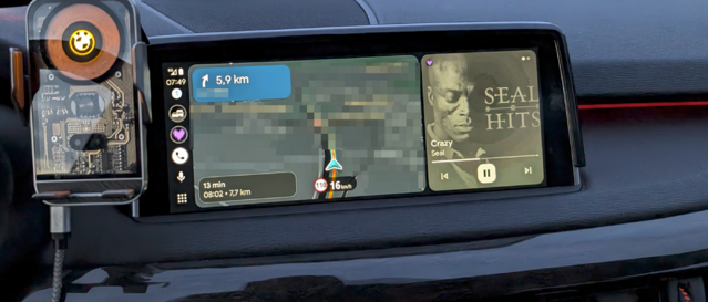

Je me permets de faire un petit retour d'expérience sur ce boitier que je viens de monter dans mon X5 F15 (NBT ID4), je me dis que ça pourrait intéresser certains propriétaires ici. J'ai profité du black-friday pour avoir -100€ de promo.
https://www.mr12volt.com/collections/carplay-interface-with-oem-mic-support/products/p2000-nbtmm
High-End BMW NBT MOST Bus CarPlay & AA Interface with OEM mic support + TV enabler
Autant dans la Meuh5, je veux pas bricoler le poste, et le bluebus est largement suffisant, autant sur le X5 du quotidien, plus récent, j'avais vraiment envie d'avoir android auto...
Mais je ne voulais pas remplacer l'écran par une chinoiserie tactile...
Je savais qu'il existait aussi les boitiers MMI vendus sur aliexpress (un peu comme ce boitier mr12volt), mais que ce soit les écrans android chinois, ou les boitiers MMI, ils ont tous le même problème... : Le son... la source audio utilisée par ces chinoiseries est toujours l'Aux-In de la voiture... à part le FM, on peut difficilement faire pire en terme de dégradation audio...
Et c'est là que ce boitier Mr12Volt diffère... Il est à ma connaissance le seul boitier à se repiquer sur la fibre optique MOST pour l'audio.
ça demande un peu de travail pour l'installer :
https://www.youtube.com/watch?v=A9Md-wUJBgw

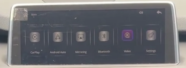

Et il faut coder/activer l'option "TV" (sur les systèmes NBT) pour que le boitier soit accessible depuis l'idrive.
Et bien je dois dire que je suis extrêmement satisfait ! Je ne peux pas dire que le son est révolutionnaire par rapport au bluetooth d'origine de la voiture (Je n'ai malheureusement pas l'option HK), mais il y a malgré tout un mieux, les voix sont plus claires. le son via Android Auto est diffusé en WIFI haute fidélité (FLAC) au lieu d'être compressé en bluetooth.
Et avoir Coyote/Tomtom et Deezer sur l'écran de la voiture, c'est un vrai bonheur.
Alors certe le boitier coute un peu plus cher que les versions chinoises Aux-In, mais personnellement je ne regrette pas mon choix !
Concernant CarPlay, je peux pas juger n'ayant pas d'I-daube, mais les avis ont l'air OK sur le net )

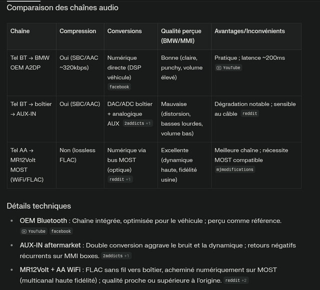

Ce que m'en dit l'IA :
Le streaming Bluetooth du téléphone vers un boîtier/écran aftermarket (injecté ensuite via AUX-IN dans le système MMI) dégrade généralement la qualité audio perçue par rapport au Bluetooth A2DP d'origine BMW, en raison des convertisseurs DAC/ADC du boîtier et de la chaîne analogique AUX-IN qui introduisent bruit, distorsion et perte de dynamique. Les retours utilisateurs BMW confirment que l'AUX-IN sur ces adaptateurs produit un son "mauvais", "distordu" ou "basses lourdes", tandis que le Bluetooth OEM reste plus clair et punchy grâce à son traitement numérique direct.
Comparaison des chaînes
  • Bluetooth téléphone → boîtier → AUX-IN : Le Bluetooth est déjà compressé (SBC/AAC), puis converti en analogique par le boîtier avant injection AUX-IN ; cela ajoute latence, bruit et altération (basses boostées ou aigus atténués).
  • Bluetooth A2DP d'origine BMW : Chaîne numérique optimisée par le DSP du véhicule, sans conversion intermédiaire ; meilleure dynamique et volume sans dégradation notable.
"le tableau n'est pas entièrement fiable ni sourcé de manière exhaustive, car il repose en partie sur des synthèses de retours forums et tests généraux plutôt que sur des mesures techniques précises (ex. THD+N, SNR en dB). Les citations [ à 35] proviennent de discussions BMW confirmant les perceptions qualitatives (ex. AUX-IN "horrible" ou "poor" vs OEM "meilleure"), mais les jugements "mauvaise/excellente" sont qualitatifs et non quantitatifs vérifiés par labo.
Sources vérifiées
  • AUX-IN aftermarket : Retours négatifs récurrents ("horrible quality", distorsion, basses excessives) sur forums BMW pour boîtiers comme Andream.
  • Bluetooth OEM : Perçu comme référence claire et punchy.
  • MR12Volt MOST/AA : Description technique confirme transmission numérique lossless via MOST, sans détails mesurés FLAC vs SBC.
Limites et non vérifié
  • Pas de tests A/B instrumentés (spectres, fréquences) comparant exactement ces chaînes sur BMW MMI.

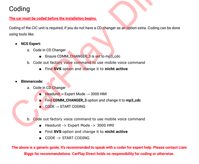

De ce que je comprends pour le CIC, il faut impérativement le changeur CD. Et donc coder l'option manuellement si le véhicule n'est pas équipé d'origine.
Ah oui j' ai un pb avec ça je n' ai pas de chargeur cd je pense que c'est un problème.
ça doit pas être très compliqué à coder...
Codage requis
Le codage doit être effectué avant de commencer l'installation.
Le codage de l'unité CIC est requis si vous n'avez pas l'option changeur CD d'origine. Le codage peut être effectué en utilisant NCS Expert ou BimmerCode.
- NCS Expert :
  • a. Assurez-vous que le code CD_CHANGER_3 est défini sur mp3_cdc.
  • b. Trouvez la commande vocale SVS et changez-la en nicht aktiv (non active).
- BimmerCode :
  • a. Unité Tête - Mode Expert → 3000 HMI.
    • Trouvez l'option CD_CHANGER_3 et changez-la en mp3_cdc.
  • b. Désactivez la commande vocale d'usine pour utiliser la commande vocale mobile.
    • SVS → Mode Expert → 3000 HMI.
    • SVS → Option Expert → Changez en 3000 HMI (non actif).
Démarrez le codage. Pour des guides généraux, contactez Liam. CarPlay Direct n'assume aucune responsabilité pour le codage ou tout autre problème en utilisant ces directives.
