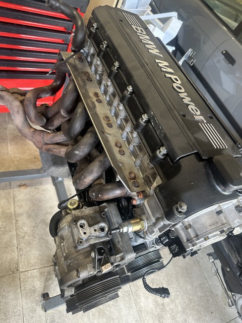

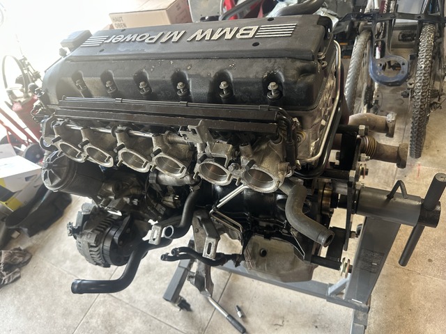

  • Je rejoints @ACS3 , maintenant que le moteur est sorti, il faut être méthodique et étudier tranquillement Je me suis adapté une note que je conserve repris dans un post de @Paul Ça m'évite d'aller dan
  • Allez un peu de terrassement dans ce monde de mécanique de précision lol Moteur sorti à la mini pelle 😁 J'ai fait tomber le berceau ça à libérer la crémaillère et hop. Oui je vais refaire tout à neuf
  • Salut, La pièce maitresse est de retour après un long moment chez l'usineur. Résultat 24 soupapes neuves, elles avaient pris trop de jeux a cause de l usure des guides. On part donc sur 12 sièges coté

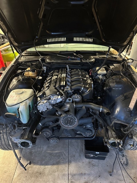

J'ai pas eu de réponse de pro pour un devis, aujourd'hui je me suis motivé, j ai commencé le démontage. j'aurais besoin d'infos pour la suite.
J'ai déconnecté :
  • La direction assistée
  • l'arrivée et retour essence
  • les bobines
  • la climatisation (le radiateur a subi un choc dans le passé apparemment il y a des fissures sur les tuyaux rigides, il sera à changer)
  • Le radiateur d'huile (pareil à remplacer car il est pas en état)
Pour sortir le moteur, je vais le sortir avec la boite ce qui est le plus simple je pense. Pour moi il me reste à défaire :
  • l'arbre de transmission en sortie de boite
  • les sortie de collecteur d'échappement
  • Le support de boite
  • Je vois d'autres sondes très peu accessible sous les papillons, il y au ne prise plus visible ?
  • je laisse les pattes de support moteur dessus ?

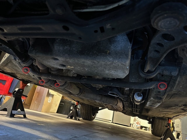

  • La barre anti rapprochement inférieure sur la photo c est mieux de la retirer ?

Ta traverse à déjà été dépointée ou et changé, ça sera plus à l'aise pour sortir l'ensemble moteur boîte.
Enlèves les essuis glace et la baie de pare brise .

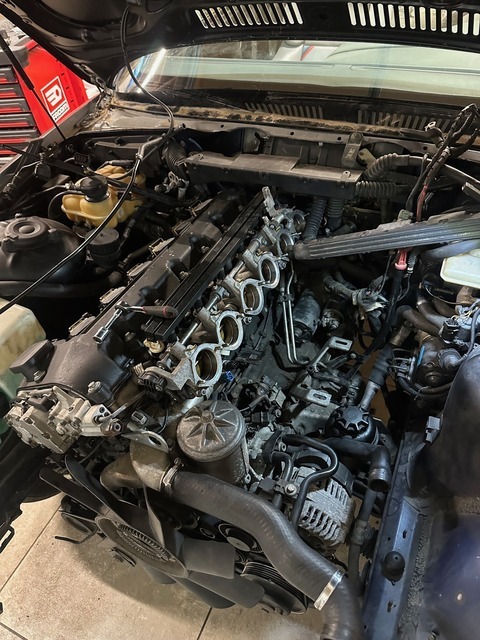

Maintenant il faut débroussailler le faisceau moteur 😁
Plus sérieusement, enlèves le collecteur d'admission, declipse les connecteurs des injecteur en basculant le clips sur un côté avec un petit tournevis, débranches le faisceau vanos et capteur et sonde , démarreur etc ...
Le berceau peut rester, il faut déconnecté la sortie collecteur echappement.

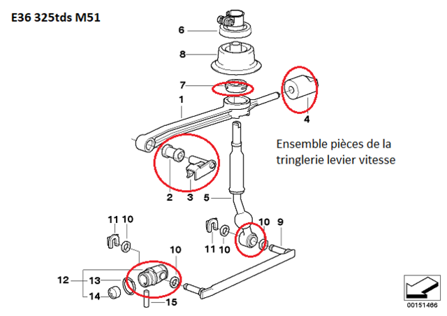

Côté levier boîte de vitesse ça se passe comment ?
Ah oui il faut desacoupler la tringlerie de boîte
C'est des clips
Merci je vais regarder ça demain.
Attention aux petites rondelles jaune quand tu désacouples la commande de boîte. Tu epux en monter des neuves pour une commande sans jeu si elles sont d'origine.

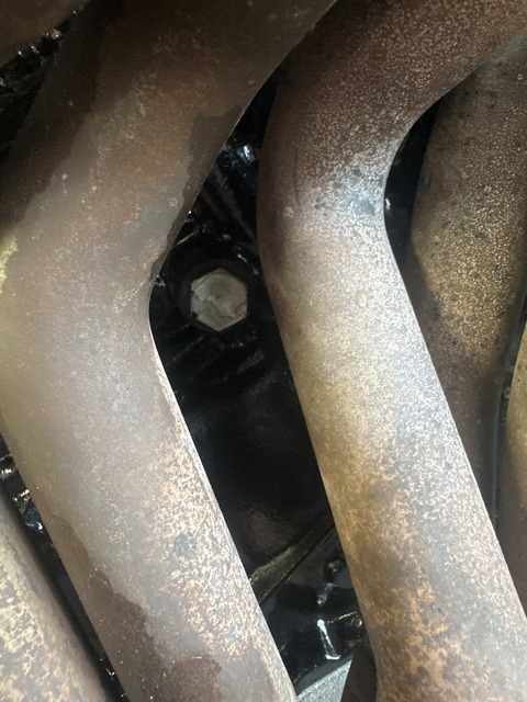

N'oublie pas la masse moteur sous les collecteurs d'echppt
Merci j avais vu une masse entre le longeron et le triangle. Je voyais pas celle du moteur.
Tous les faisceaux sont défaits. La boîte désaccouplée.
@julien m Pour ce qui est de la tringlerie, il faut faire sauter le caoutchouc autour du levier ? retirer la console pour un meilleur accès ?
@Gatouille Je n'ai pas vu la tresse de masse près des collecteurs, je suis sur des chandelles j'ai pas trop de visu.
Après ca j'ai juste les supports moteur et support de boite et ca devrait sortir. Il faut que je maintienne le moteur avant de défaire le support de boite ou ca tient ?
J'ai vu une autre vidéo, du coup la tresse de masse que j'ai vu c est bien celle moteur. et pour la tringlerie, il faut dévisser le support de boite ca va la basculer et j aurais de la place pour retirer les clips ?
Non tu desacouples coté boite de vitesse il y a un clips avec un tournevis tu souléves et fais riper c'est très con la première fois puis on s'y fait
