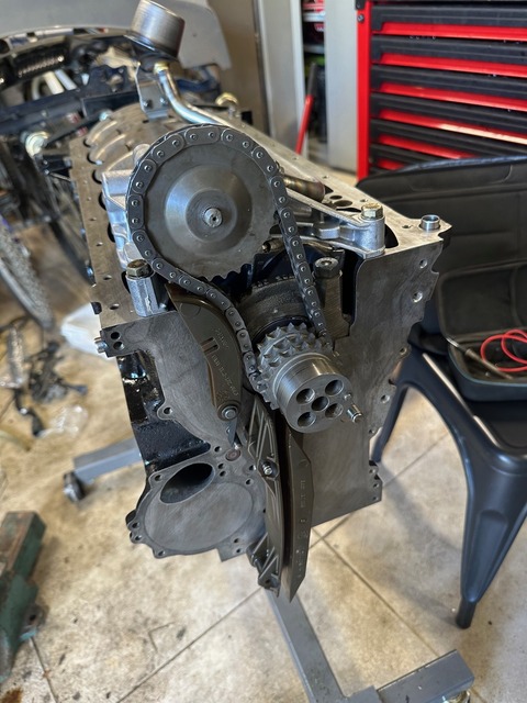

Merci pour le bon plan de la carte M Club j'ai commandé la pompe a huile chez BMW, pour ce qui est de l'écrou vous êtes plus loctite ou point de soudure ?

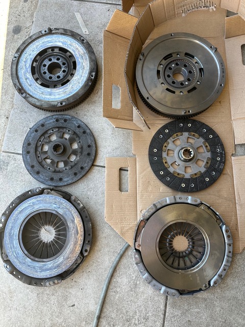

Réception du kit embrayage, c'était pas de trop l'ancien avait bien chauffé.
Pour la pompe a huile je vais mettre loctite et essayer de percer l'écrou pour passer un fil à freiner

l'ecrou de pompe est un pas à gauche , cqfd plus le moteur tourne plus il se sert ...
une goutte de frein filet est largement suffisante ...
Attention sur d'autres moteurs BMW avec le même montage, M54B30, dans les tours, les harmoniques sont connues pour desserrer cet écrou, et il n'y a pas de tendeur de chaine de pompe à huile sur M54 en plus.

Oui d accord avec le pas à gauche. Je posais la question car j avais lu à plusieurs endroits que c était un défaut sur ces moteurs, j écoute l expert tu as du en monter quelques uns. Je mettrai juste du frein filet alors.

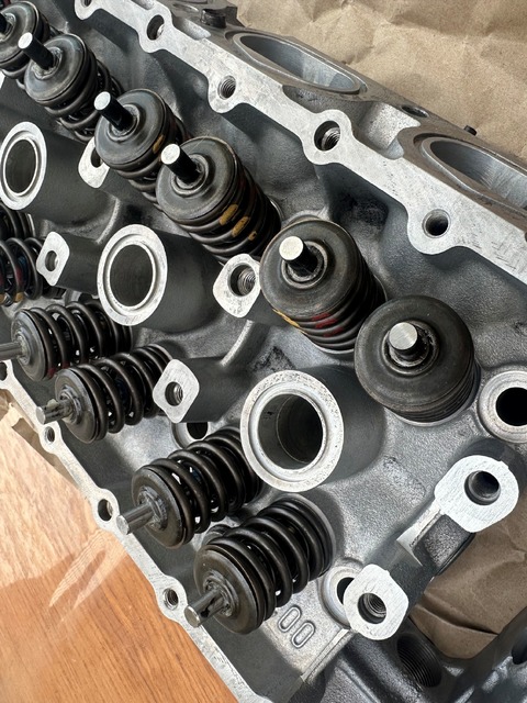

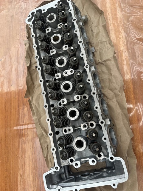

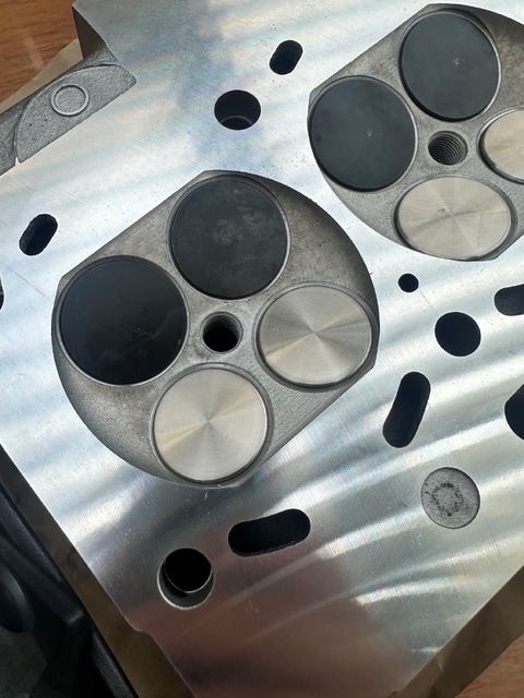

Salut,

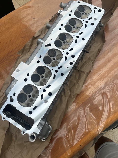

La pièce maitresse est de retour après un long moment chez l'usineur. Résultat 24 soupapes neuves, elles avaient pris trop de jeux a cause de l usure des guides. On part donc sur 12 sièges coté échap, 24 soupapes et joints supertech renforcées et 24 guides neufs. Le problème de mon moteur venait bien de la c'était une véritable passoire.

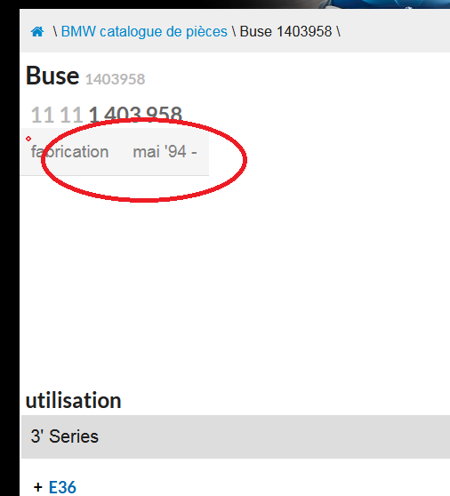

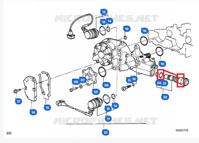

en faisant un peu le tour des schémas pour ne rien oublier pendant que c est ouvert, j ai vu ce petit filtre pour l'huile, ca correspond bien au clapet anti retour ? au vu du prix je pense que ca vaut le coup de le remplacer ? ref OEM 11111403958
cette ref est juste un tamis qui protège le haut moteur , d'ailleurs vérifie sur ton bloc , car sur les premiers il n'y en a pas ...

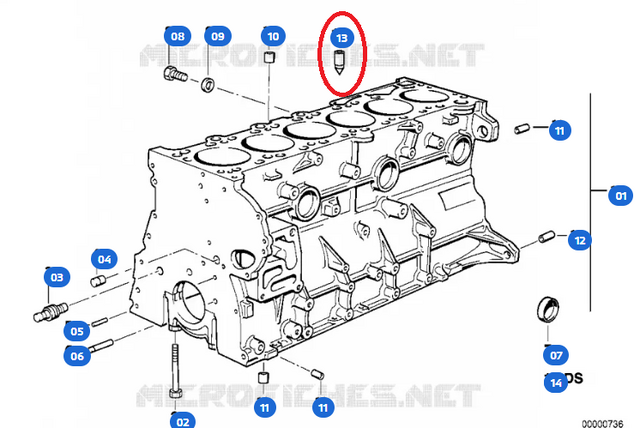

la vanne d’arrêt dont tu dois parler c'est 11 11 1 318 185 piece N°5
il y a 3 minutes, ACS3 a dit :
http://ills.bmwfans.info/85.png
ah exact la piece 5 c est bien l anti retour, accessible a postériori d'apres le plan. ce tamis c est une source à problème par la suite ou ca fiabilise de le monter ?
alors le clapet est accessible tout le temps ... mais bien plus accessible lorsque les collecteurs d'echappement ne sont pas en place
le tamis ...
si ton bloc n'en est pas equipé , il n'est pas possible d'en mettre un sans faire usiner le bloc ... ( les premiers bloc il semble ) , pas de tamis pas de risque qu'il se bouche ...
si ton bloc en est équipé c'est assez facile à changer et preferable de le faire car souvent celui en place est bien crade ... il se retire en vissant une vis M6 dedans et en tirant sur la vis .

Elle est de Janvier 1995, je vais regarder cet AM en rentrant chez moi mais sur les photos que j ai dans mon téléphone je crois apercevoir un filetage dans un conduit.
