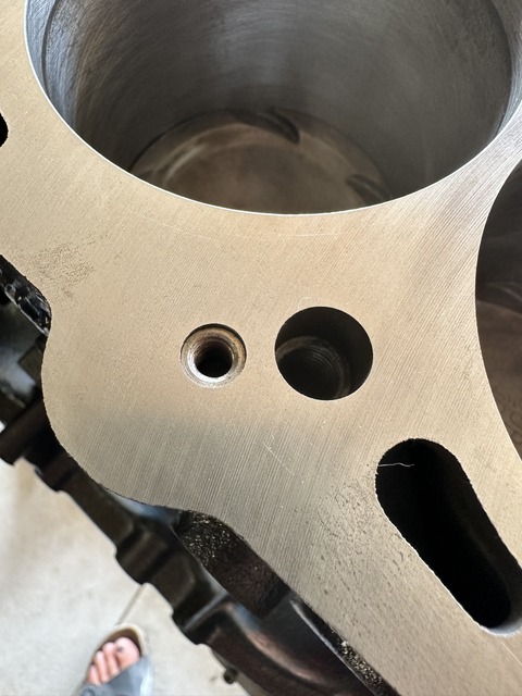

C est cette bête là ?

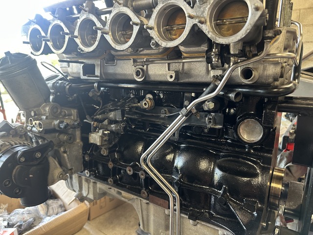

  • Je rejoints @ACS3 , maintenant que le moteur est sorti, il faut être méthodique et étudier tranquillement Je me suis adapté une note que je conserve repris dans un post de @Paul Ça m'évite d'aller dan
  • Allez un peu de terrassement dans ce monde de mécanique de précision lol Moteur sorti à la mini pelle 😁 J'ai fait tomber le berceau ça à libérer la crémaillère et hop. Oui je vais refaire tout à neuf
pas sur 🧐
il y a 30 minutes, KOOMICHRIS a dit :
pas sur 🧐
Je l'attendais !!
sherlock name GIF
il y a une heure, Thy2610 a dit :
C'est pas compliqué , c'est le seul trou fileté en M6 sur le plan de joint ...

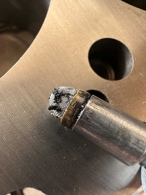

Je voulais m en assurer car j ai essayé de forcer un peu dessus ce matin mais sans résultat. J essaierai de matin avec un extracteur d injecteur en mettant des petits accoups.
tu trouve une longue M6 genre 80 voir 100mm , tu mets une big rondelle au bout ...
tu l'emmanche dans un bout de ferraille , tu visses , et tu te sert du bout de feraille comme arrache à inertie ...
le tamis est juste enfoncé à sert ... le filetage est juste là pour l'extraire
Yes c est bon c est extrait. J ai bien fait de le démonter il y avait de la crasse. J ai commandé également l anti retour d huile.
tres bien , ça t’évitera de casser ( bruler détruire etc ... voir le vanos avec ...) un AAC par manque de graissage sur les paliers
c'est arrivé il y a deux ans à un de mes clients ...
( c'est pas moi qui avais remonté le bloc avant qu'il casse , ça lui a couté une culasse deux AAC , et des pieces de Vanos ( l'AAC d'admission a sérré sur ses paliers cassant le pignon de Vanos et soudant les poussoirs dans la culasse ... ) )
oui j ai bien fait de regarder les planches avant de remonter car je pense que tu es dégoûté le jour où ça arrive.

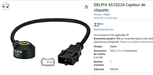

chez bmw j avais vu 150€ par capteur donc j avais laissé tombe. T as déjà tester des génériques ? Sur Amazon il y en a a 25€.

Le seul capteur qualitatif que j ai trouvé en stock c est le delphi. Quelqu'un a déjà modifié la connectique en remettant les morceaux de faisceau de ceux d origine ?
J avais remplacé le miens justement avec la même référence.
Ton connecteur est différent ?
Celui du cylindre 3-4 est mâle et les autres femelles.
J'avais eu le connecteur du capteur n2 cassé
Dans l'absolu ca devrais marcher sans les changer pour les tiens
je viens de voir aussi qu'il y a des capteurs avec connecteurs femelle sur autodoc
