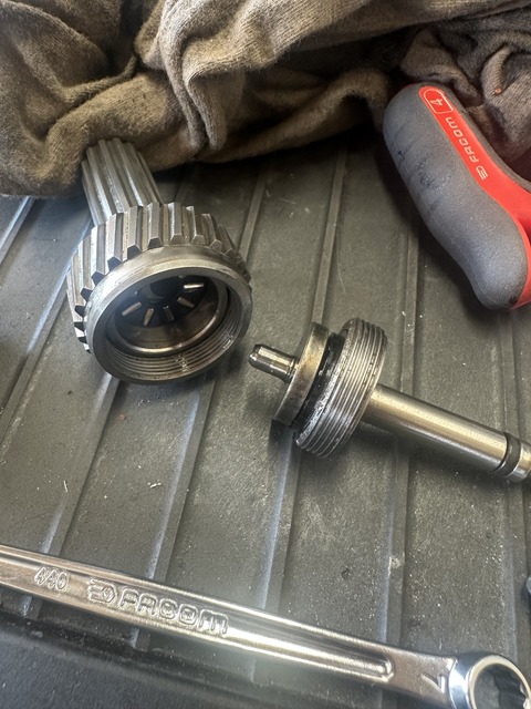

Oui chaîne neuve la j ai vraiment tout mis en oem sur le moteur. J ai fait un premier test sans le TIS parce que je suis têtu et j aime bien comprendre par moi même. J ai réussi à caler les aac avec le PMH. Mais va falloir que je le refasse car en prenant la notice j ai vu que j avais pas mis en butée la poulie variable du vanos 😂😂.
Je suis en train de refaire mon vanos en même temps avec le kit de Vanos repair. Changement rondelle Belleville et tous les joints du vanos qui en ont besoin parce qu ils sont bien cuit.IMG_6409.jpeg

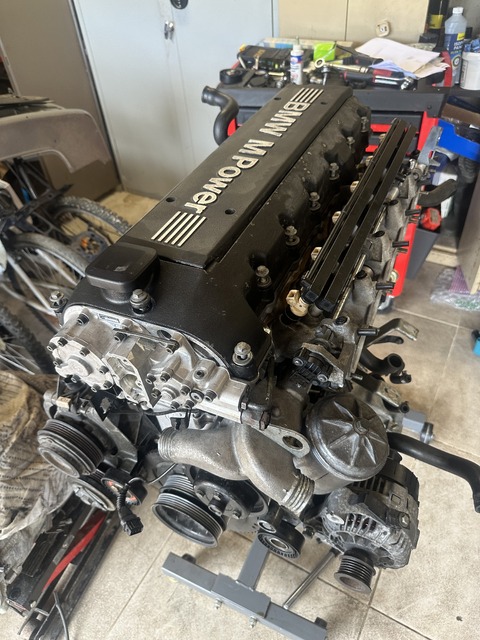

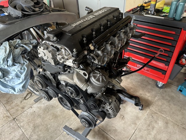

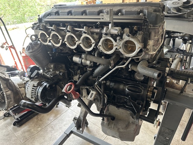

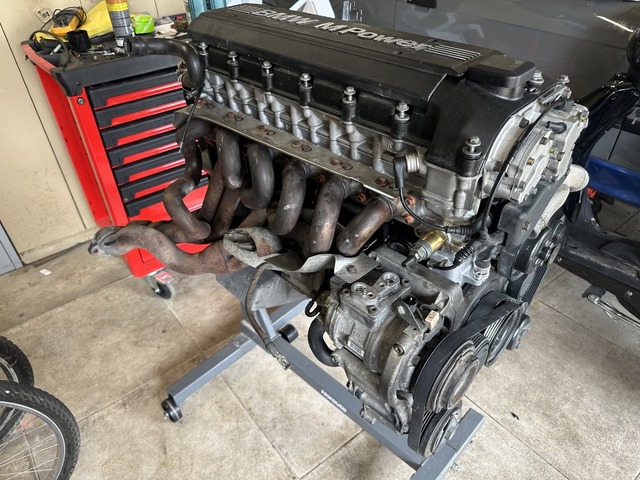

/!\ Avis de recherche tout est remonter il me reste à faire le jeu aux soupapes. Et quelques joints sur les capteurs à récupérer en concession
Tout est calé et remonté.

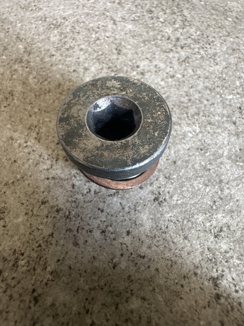

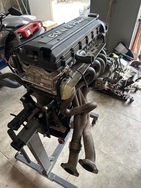

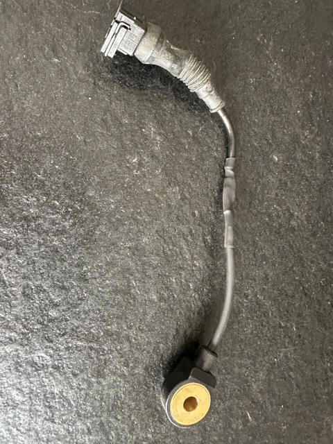

Cependant il me reste ça dans la boîte que l usineur m a rendu avec le bloc et jeu n arrive pas à savoir cela peut bien aller.
On dirait un bouchon de vidange.
as tu remis le bouchon de vidange du liquide de refroidissement du bloc en place , coté echappement ?
Oui c est le style mais je ne vois pas du tout d ou ça vient. Est ce qu il a fait un mélange avec un nôtre client 😮
oui , il est bien en place

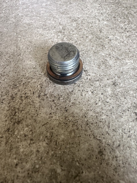

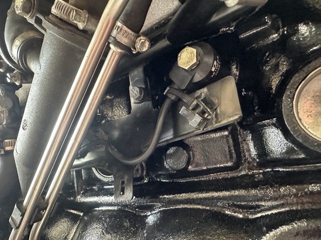

il y a 20 minutes, ACS3 a dit :
Tu parles de celui là ?
oui , je l'ai vu sur une de tes photos
