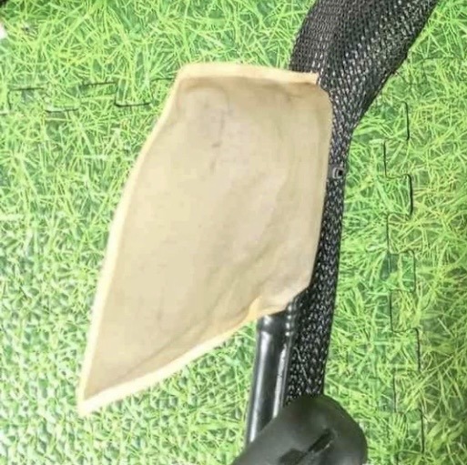

Bonjour, problème résolu je vous joins une photo.
J’ai démonté ma pompe à carburant et le sorte de filtre étais plier contre le trou d’aspiration qui est à l’intérieur…
La quantité de carburant aspiré ne devait pas être bonne vu qu’il étais plaqué contre le trou.
Je l’ai bien remis en place au remontage de la pompe à carburant et la voiture fonctionne à merveille 😊
Très bonne nouvelle, content pour toi !!! 👍
Merci d'avoir donné la solution à ton problème. ;)
