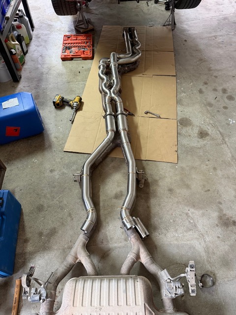

voila le travail )
il y a 13 minutes, jo84 a dit :
voila le travail )IMG_3547.MOV
Salut @jo84 😉
Ben voilà ça chante bien , j'espère que tu es satisfait et puis le gros avantage des valves , tu te remets en efficient et plus aucun bruit , juste un son bien rond du L6 . 👍
il y a une heure, jo84 a dit :
Magnifique @jo84
Finalement tu as supprimé les FAP et recodé pour éviter les erreurs ?
non juste cata secondaire supprimé , fap toujours en place...

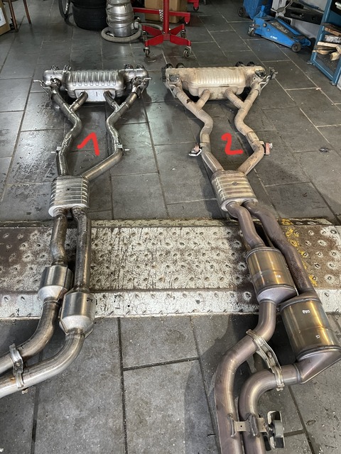

Tiens pour être plus clair .
Les deux types de ligne qui existent (photos prises sur le topic de @j'///M 😉 merci à toi)
En 1 : ligne avec cata secondaire .
En 2 : ligne avec fap .
C'est facile à reconnaître les FAP sont plus gros que les cata secondaires .
