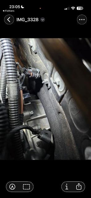

Il y a 9 heures, Stef-R a dit :
Moi c’était Vendredi
qu’est-ce que c’est con à poser ces détrompeurs !
La photo du haut, ce n’est pas ma baie moteur, trop sale 😅
Mes avants bras après l’opération …
Modifié par Stef-R

Merci @JM33 , je t'assure, je me voyais en haut de l'affiche, le truc easy à faire soi-même, juste prendre son temps ...
A la base je suis technicien aéronautique, spécialisé hélico, donc les endroits à la con j'en connais beaucoup.
Bin non, il y a également l'arrière de ce foutu S55 🫠 sur la 2° prise du bas, le joint d'étanchéité était comme collé -> j'ai passé pas loin de 6h ...
dans des positions parfois douteuses ... à genoux sur l'échangeur !
yoga knock GIF
Je déconseille donc fortement cette opération pour les néophytes qui souhaiterait se lancer ...

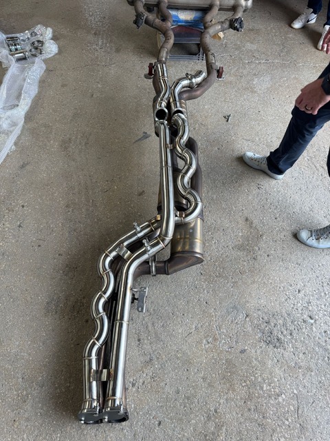

Tiens c'est une version sans Xpipe, ca doit un peu changer le son.
Fais nous une vidéo à l'occasion et créé aussi le post de ta voiture, je ne l'ai pas trouver dans la section M2 F87
il y a 3 minutes, Rastanikon a dit :
Il y a bien un Xpipe en fin de ligne, moins volumineux en effet !
C'est une version non résonnée (ou track je ne sais plus) ? Ca doit changer et bien améliorer le rendu, particulièrement valves ouvertes 🥳

Ah oui je n'avais pas vu, il est plus loin sur la ligne.
Pour les pétarades, tu finieras sans doute par les retirer pour enlever ce coté vulgaire et retrouver le coté pure du son BMW.

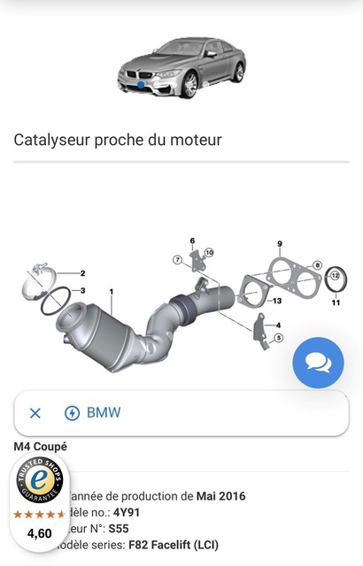

Le 09/03/2026 à 21:11, jo84 a dit :
En tout cas une 2019 est fatalement équipée de FAP .
Mais ! Si la ligne a été remplacée auparavant par une ligne oem avec cata (comme j’avais fait sur la mienne avec ma ligne de CS) il est possible que ta voiture n’ait plus la surveillance des FAP dans sa cartographie.
Peut etre qu’elle tourne surveillance MHD ou autre et que tu ne le sais pas non?
Fais voir la ligne oem que tu avais au pire.

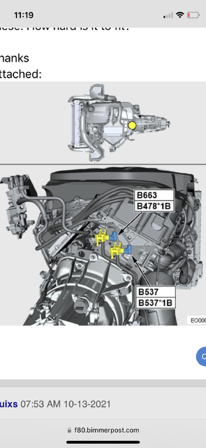

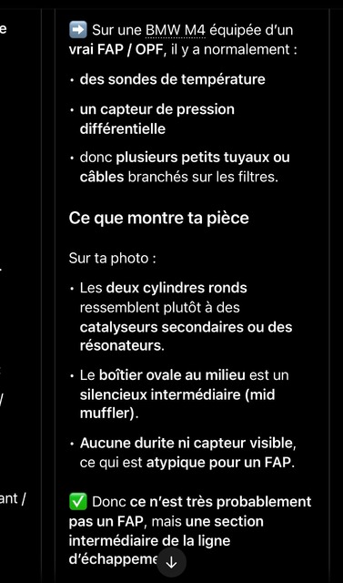

Le 09/03/2026 à 20:41, jo84 a dit :
les seuls capteurs sont sur le primaire...
j ai entendu dire que le fap été dans le cata primaire ????
qui aurai la bonne info ?
j ai quand même roulé 400 kilomètres ce Week end avec sans le moindre problème ...
Les capteurs sont en amont.
Aucun capteurs sur la ligne après les primaires , ils mesurent des pressions et des températures donc quand tu vires les FAP le flux étant amélioré le DME s’en rend compte tôt ou tard normalement.
