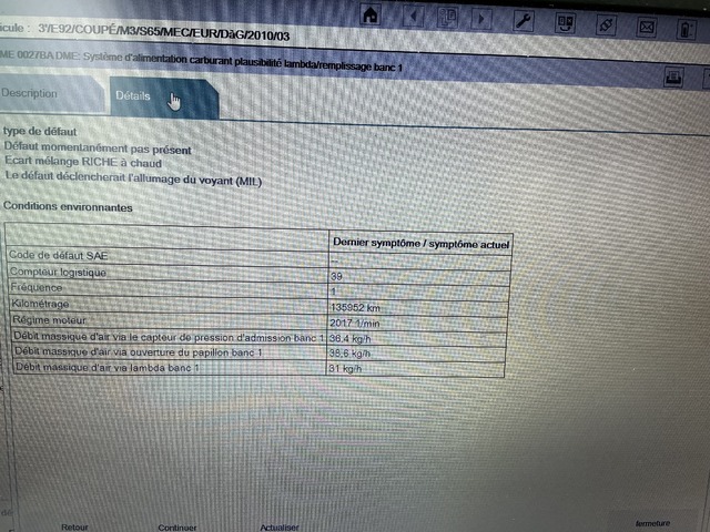

Besoin de vos avis pour les codes 27BA et 27BB
Voilà cela fait plusieurs fois que j’ai les codes suivant qui apparaissent ainsi que les symptômes qui vont avec.
À chaque fois je crois avoir enfin réussi à régler le souci mais ça fini toujours par revenir, pb présent depuis le début au final, sachant qu’ils n’apparaissent pas dans la foulée après la suppression des codes erreurs et le reset des adaptations.

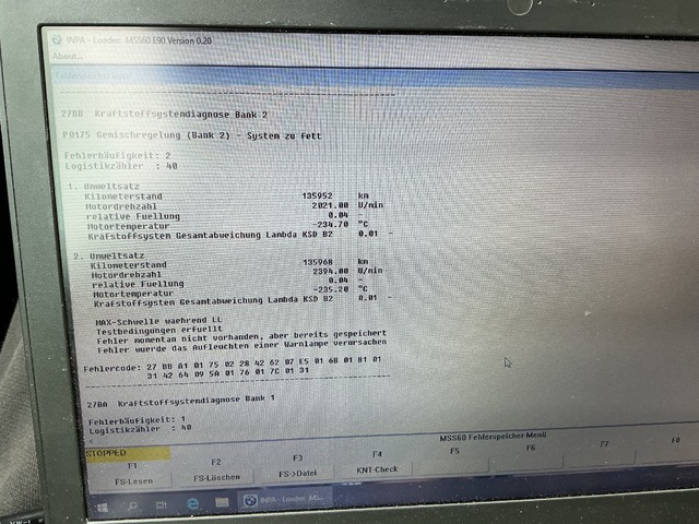

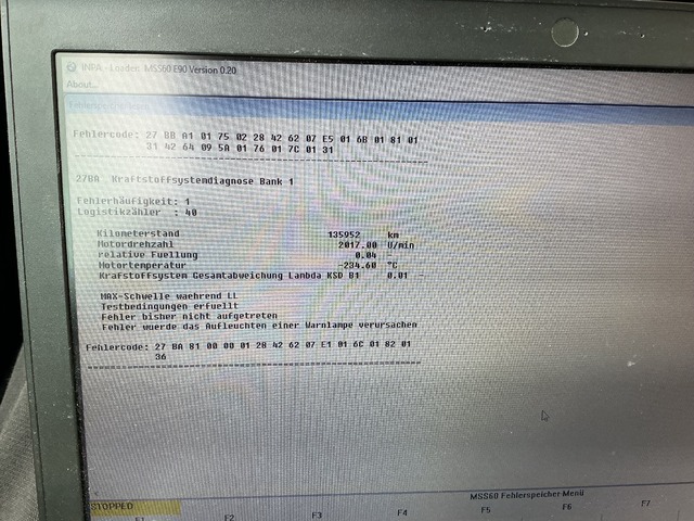

Codes erreurs :

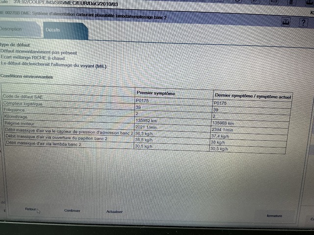

  • 27BA dme : système d’alimentation carburant plausibilité lambda/remplissage banc 1
  • 27BB dme : système d’alimentation carburant plausibilité lambda/remplissage banc 2
  • 2B4E dme : ratés avec dégradation des émissions pour plusieurs cylindres
  • 27C1 dme : Réservoir d'information vide à l'entrée de défaut
  • 2B48 dme : raté d'incendie avec détérioration des émissions cyl 7
  • 2B45 dme : raté d'incendie avec détérioration des émissions cyl 4
Là il n’y a que 2 cylindres mais certaines fois ils y sont tous…

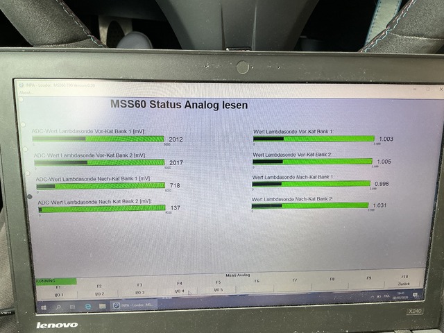

  • Défaut quasi permanent actuellement : ralenti à 500 rpm sans aucune oscillation mais si en étant au point mort je met un coup de gaz qui dépasse 1500 rpm dans ce cas le régime moteur se met à environ 1400 et monte tout doucement jusqu’à env 1800 rpm avant de redescendre brusquement à 1400 et ainsi de suite… certaines fois il fini par redescendre à 500 rpm au bout d’un moment mais sinon la seule solution est de couper le moteur puis de redémarrer.
J’espère avoir été le plus clair possible et croise les doigts pour que quelqu’un puisse en dire plus sur ce souci et avec un peu de chance me donner quelques pistes.

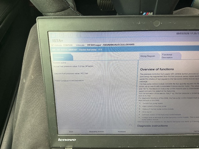

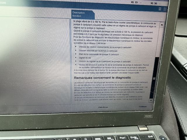

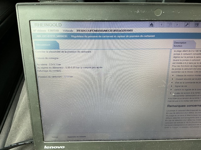

Je pense à un pb niveau carburant, mais je n’arrive pas à savoir sachant que les pressions sont bonnes.

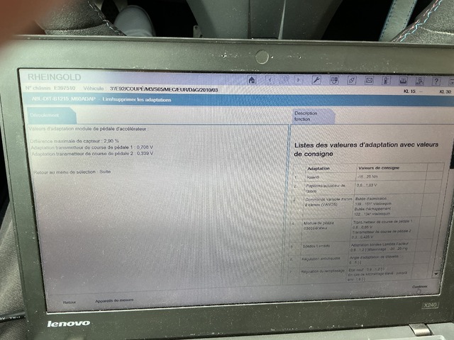

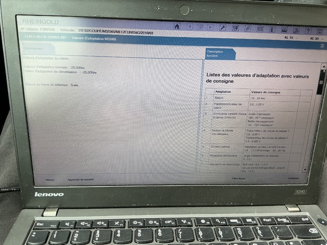

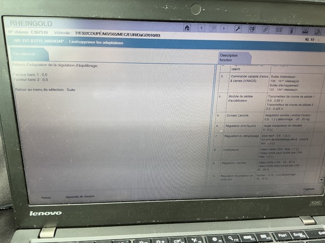

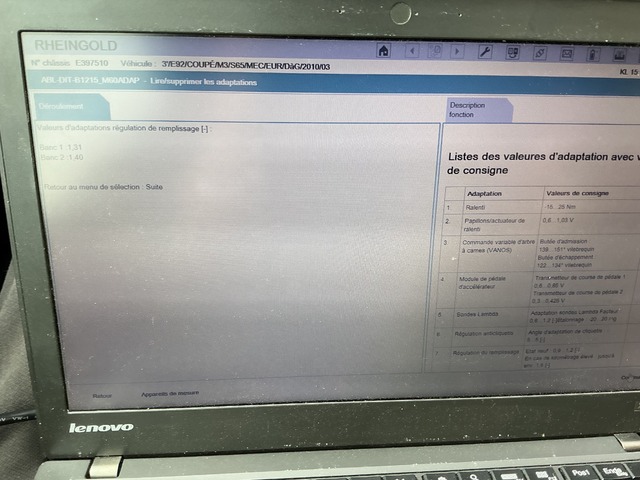

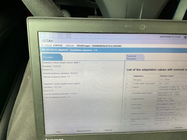

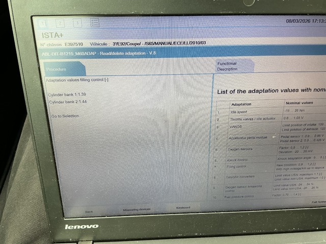

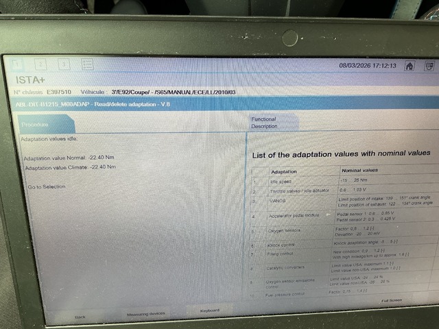

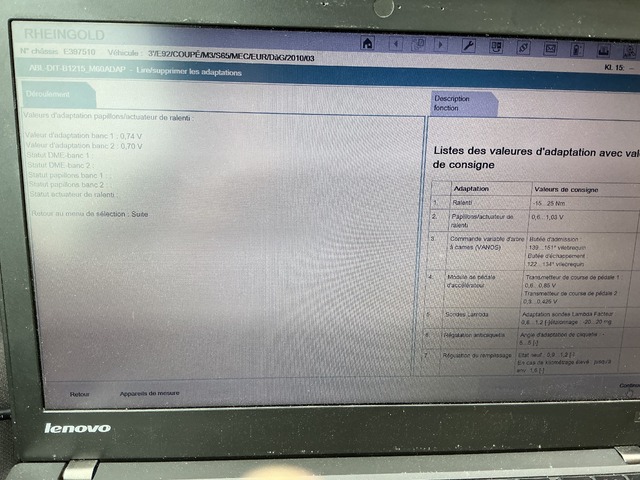

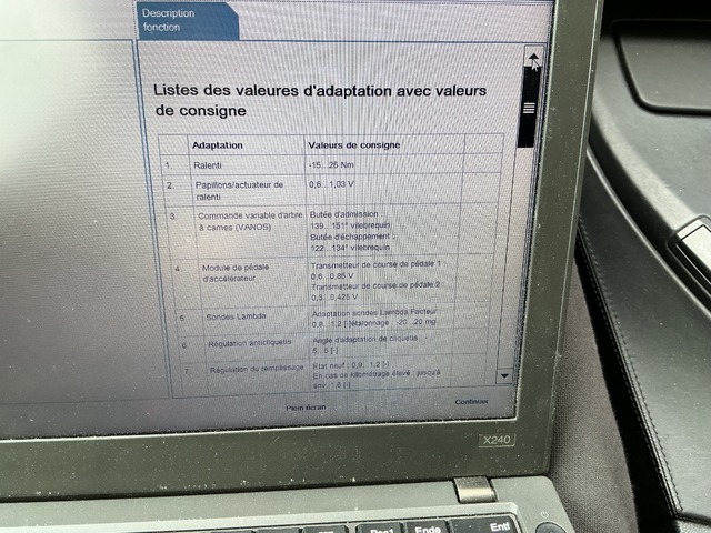

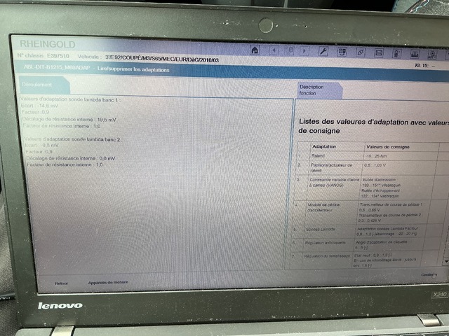

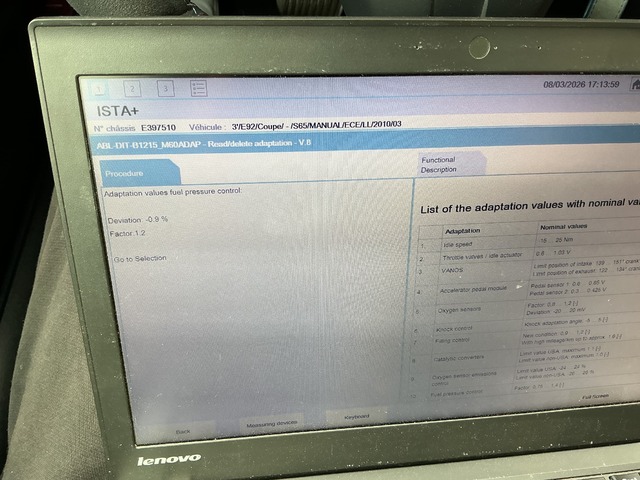

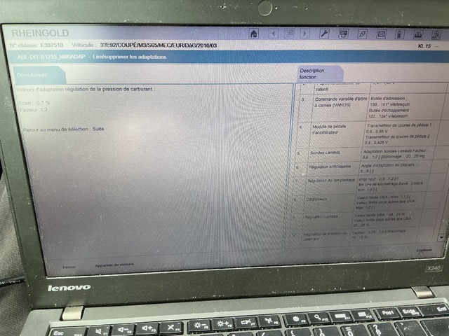

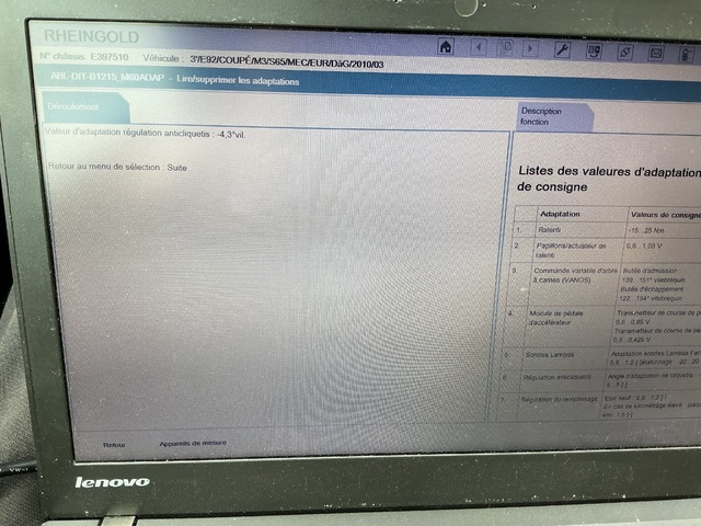

Vous noterez une différence au niveau des valeurs lambda dans les adaptations entre deux versions ista que je possède ( c’est une énigme ).

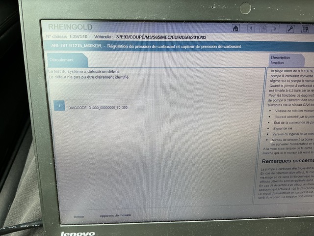

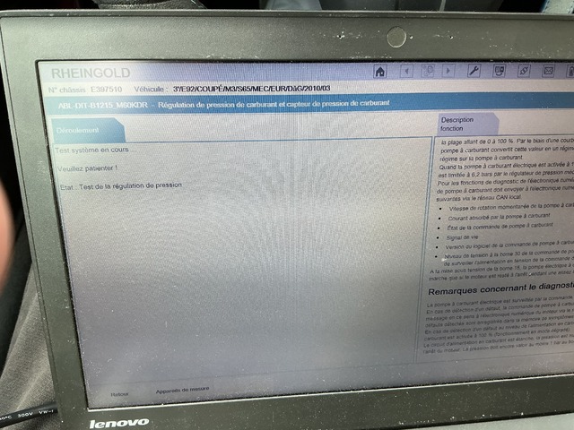

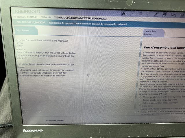

Il y a également un défaut détecté lors de test de régulation de pression carburant mais ista indique que le défaut n’a pas pu clairement être identifié… c’est con ça 🫩,

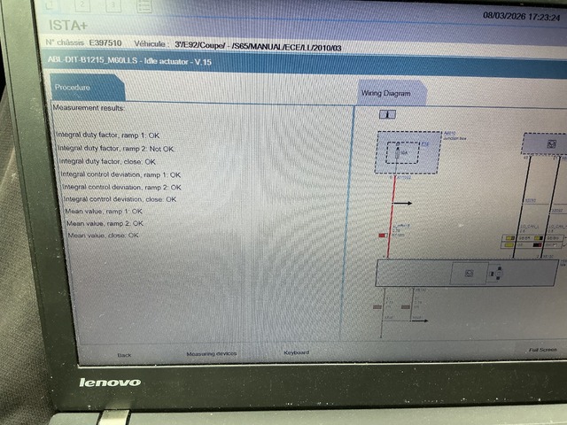

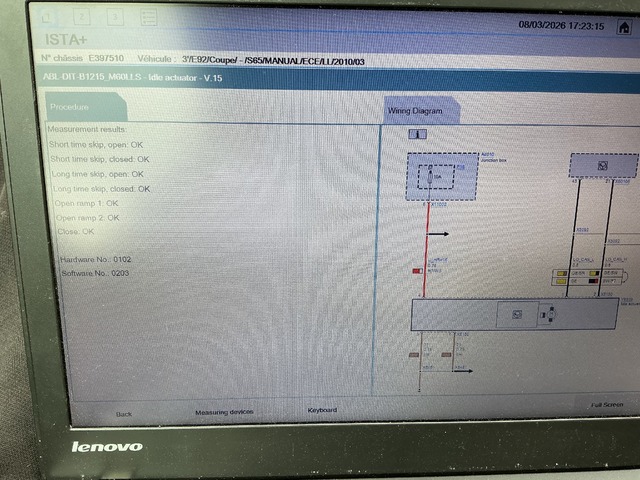

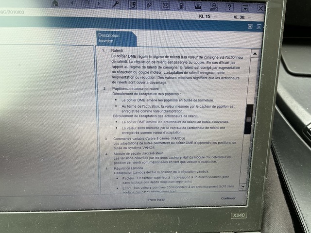

Ralenti à 500 rpm ➡️ actuateur de ralenti à 8% env
lorsque le ralenti oscille entre env 1400 et 1800 rpm, l’actuateur de ralenti lui oscille env entre 20 et 25 %, c’est donc visiblement le dme qui donne le signal à celui-ci mais je ne comprends pas dans quel but.

D’ailleurs ils ne réagissent pas au moment du pb dans la vidéo, c’est uniquement l’actuateur de ralenti qui induit sur cette variation de régime.
Ça reste identique malgré le remplacement de celui-ci et le Reset des adaptations par la suite.
Dans les pj j’ai également mis le test ista de cet actuateur, qui est Ok dans l’ensemble hormis sur une des lignes, mais après vérification cela touche tout le monde même avec un actuateur neuf.

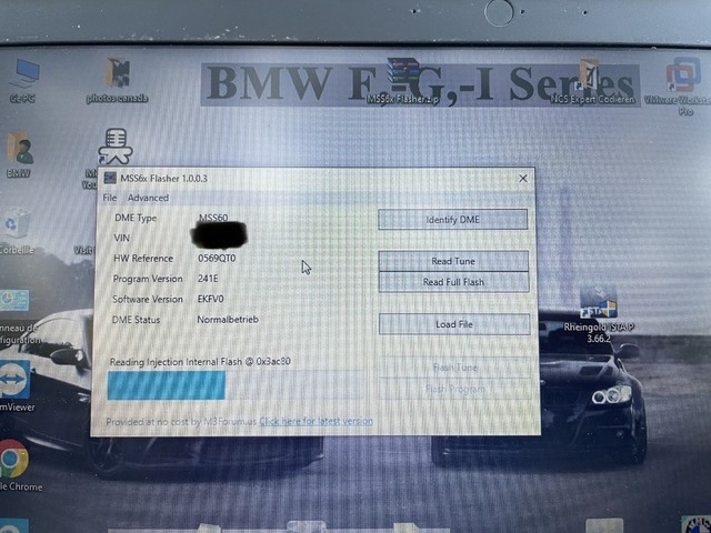

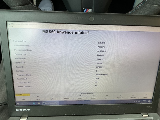

Tu as quel prog dans me DME? origine? quelle version?
@aramis

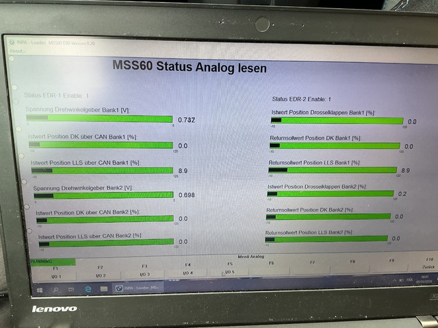

D’après la capture d’ecran inpa mise en lien au dessus ( regarde si je ne me trompe pas ) j’ai visiblement la 240E qui date de 2015.
Je me suis également posé la question d’un pb dme sachant qu’il existe si je ne dis pas de bêtise la 241E.
Modifié par FrozenG
@aramis
Ça dure longtemps une sauvegarde complete avec MSSFlasher ?
Histoire de savoir si je peux lancer ça directement ou s’il vaut mieux se ponter avec une seconde batterie au cas où n’ayant pas d’alim stabilisé.

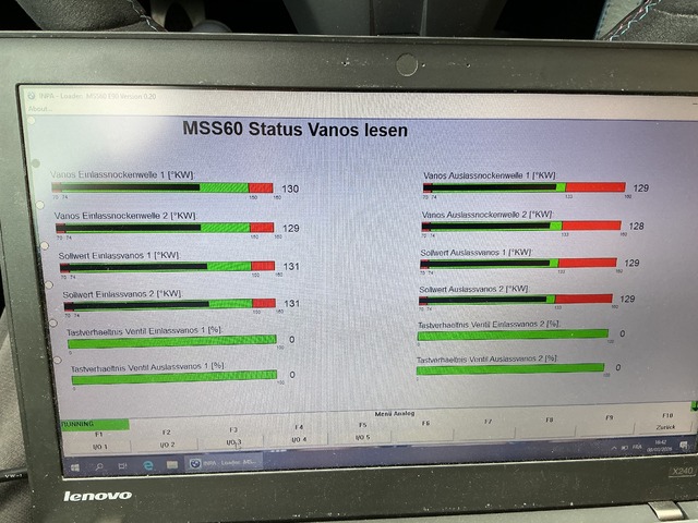

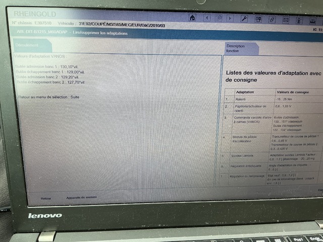

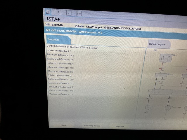

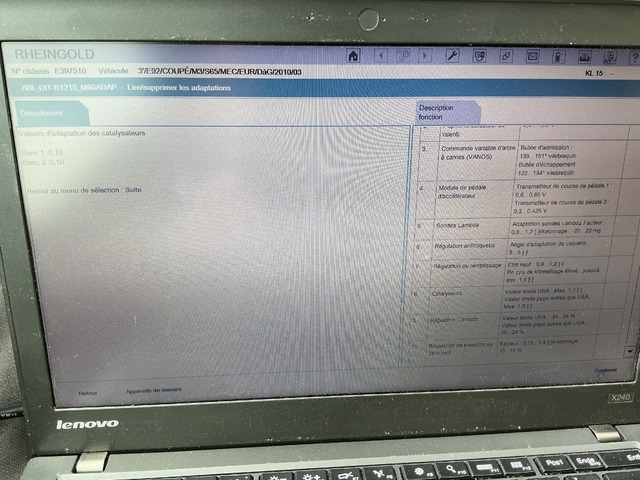

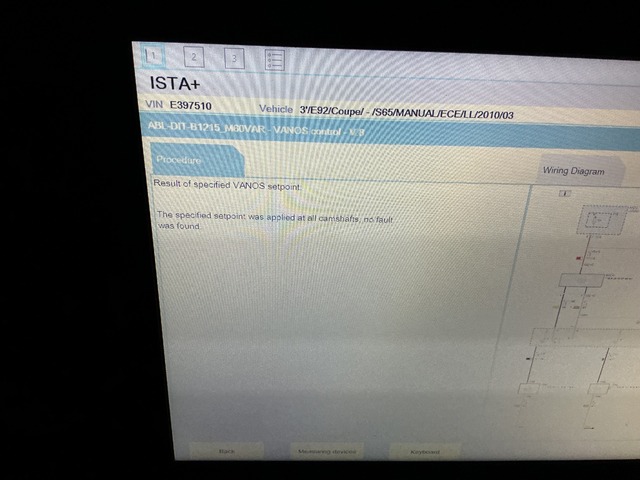

En reprenant tout à plat je constate que mes butées vanos ne sont pas dans les tolérances d’après ista, cependant il n’y a pas de code erreur les concernant.
Valeurs relevées :
Butée admission banc 1 : 130,10° vil ➡️ consigne entre 139 et 151° ❌
Butée échappement banc 1 : 129.00° vil ➡️ consigne entre 122 et 134° ✅
Butée admission banc 2 : 129,20° vil ➡️ consigne 139 à 151° ❌
Butée échappement banc 2 : 127,70° vil ➡️ consigne 122 à 134° ✅
Si certains peuvent vérifier avec la leur via ista ou inpa je serais preneur. 🙏
Modifié par FrozenG

240E c'est souvent une base de reprog, à voir si jamais tu peux pas lire c'est qu'elle est reprog
40min la lecture et il faut un maintien ou ponter sur un autre auto tournante, idealement faut etre à 13.5-13.7V
Il me semble que l'on avait déjà parlé, vu ou tu en es ça coute pas grand chose de mettre la 241E OEM au moins tu seras sur

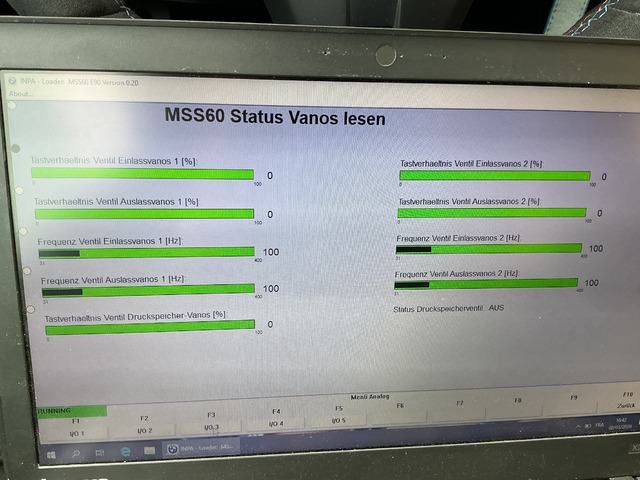

Pour ce qui est des Vanos, j’ai effectué le test tout à l’heure et visiblement il n’y a pas de souci qui remonte donc je pense que les valeurs qu’il y avait dans Ista doivent comporter une erreur.

Pour tes valeurs vanos il y avait quelques ° perso, entre les incertitudes de lecture, l'age de l'auto, ça me choque pas
