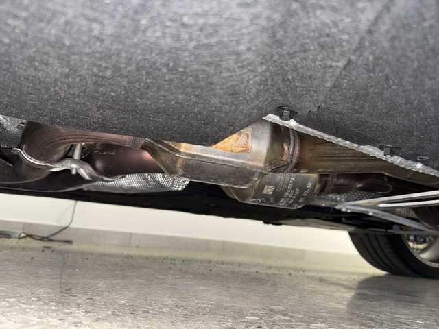

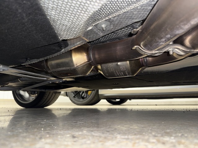

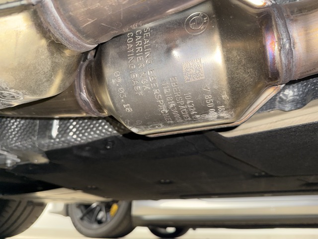

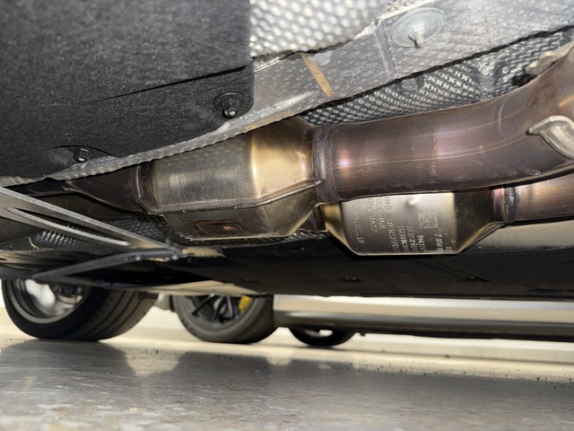

D’après les photos de mes intermédiaires, pouvez-vous me dire si c’est FAP ou non ?
Je suis à deux doigts de craquer pour la ligne Akrapovic evo mais je dois savoir si mon véhicule est FAP ou non.
il y a 10 minutes, Banshee a dit :
Ce sont les catas secondaires
@jnsn78 donc on est bien d’accord. Mon véhicule n’a pas FAP ? Car c’est à cet endroit-là que les Catas sont remplacés par des FAP ?
Sûr à 200% cata secondaires . 🧐👍
Profites-en , trop simple vire-moi ça.... 🤩
Pour résumer c’est donc 09/2018 l’apparition du FAP ?
il y a 4 minutes, JM33 a dit :
Ça ne saurait tarder 😁
il y a 1 minute, Banshee a dit :

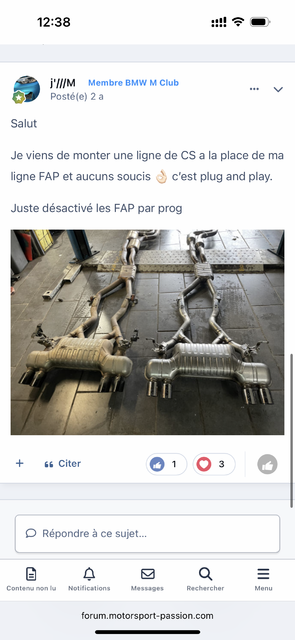

oui, on est d'accord. @JM33 a posté récemment une photo avec les deux lignes côte à côte et je connais bien la ligne avec catas secondaires
il y a 2 minutes, jnsn78 a dit :
Effectivement je viens de trouver la photo, on voit bien la différence
