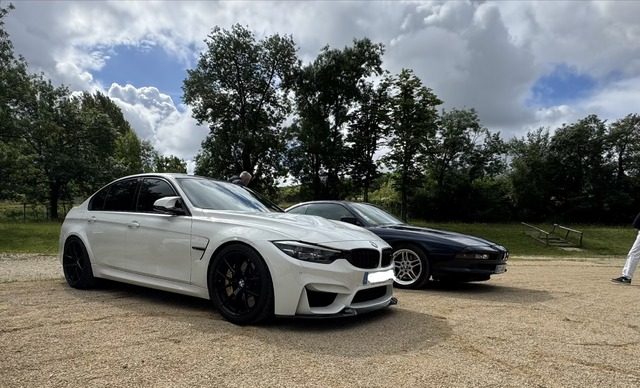

  • Petite photo pour vous faire patienter lors du pit stop
