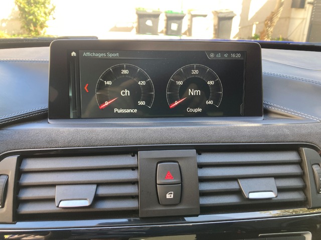

Elle n'est pas encore reprog ?
Regarde l'affichage sport j'ai ca comme valeur pour ma part.

il y a 1 minute, Rastanikon a dit :
Non j’ai regardé direct ça s’arrêter bien vers 480 et 620nm donc ça me semble cohérent car c’est ce que j’avais sur ma 4 qui était stock et 465ch au banc

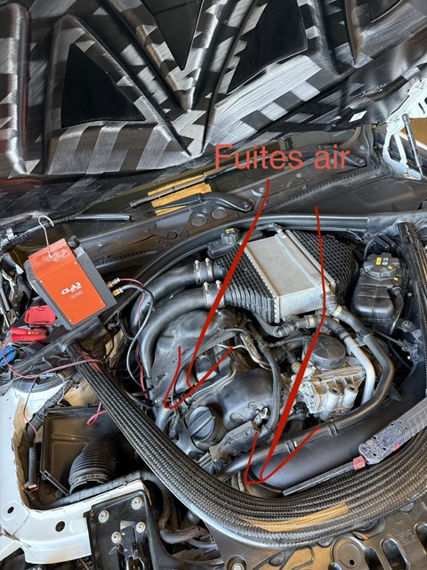

Voiture déposée dans un garage de confiance pour trouver la panne.
D’après le grand manitou c’est sûrement une prise d’air.
Donc test à la fumée
J’attend le verdict dans la journée.

Oui pour l’instant la machine à fumée a révélée une fuite d’air au niveau de la durite du reniflard d’huile qui revient du couvre culasse.
Ils vont démonter pour voir ça de plus près.

Oui durites commandées.
Bobines ok
Bougies aussi juste le réglage du gap n’est pas top mais c’est normal sortie de magasin elles ne sont jamais bonnes.
On fera sûrement les Lambdas en préventifs.
Après si ça déconne toujours on verra injecteurs puis valve PCV.
Et normalement c’est là les dernières causes probables des symptômes rencontrés.
Et si jamais ça marche pas retournement contre le garage etc on verra bien

Des petites nouvelles.
Pièces reçues et en cours de montage
Charges pipe
Durite de retour des vapeurs d’huiles ainsi que la durite qui la raccorde au turbo
Changement du joint torique du turbo du banc 1
Lambda banc 1 changée
Lambda banc 2 en cours (celle contre le tablier)
Mon garagiste ce fait chier comme un ras mort car aucun accès sans tout tomber.
On est déjà à 1000€ de pièces sans la main d’œuvre 😱 j’espère que le vendeur tiendra parole.
Et je pense qu’il savait qu’il fallait les changer mais au vu de la complexité de le faire il ne les a pas faites.
Maintenant remontage et test demain.

C'est quand même bizarre ces fuites... ton garagiste a une idée de ce qui a pu arriver à cette auto ? 🧐
il y a 10 minutes, LeoPolo a dit :
L’une est facilement explicable car il paraît que c’est une maladie la durite de retour d’huile d’après ce que j’ai pu trouver sur le net
Les charges pipes aussi
Donc rien d’alarmant pour le moment
