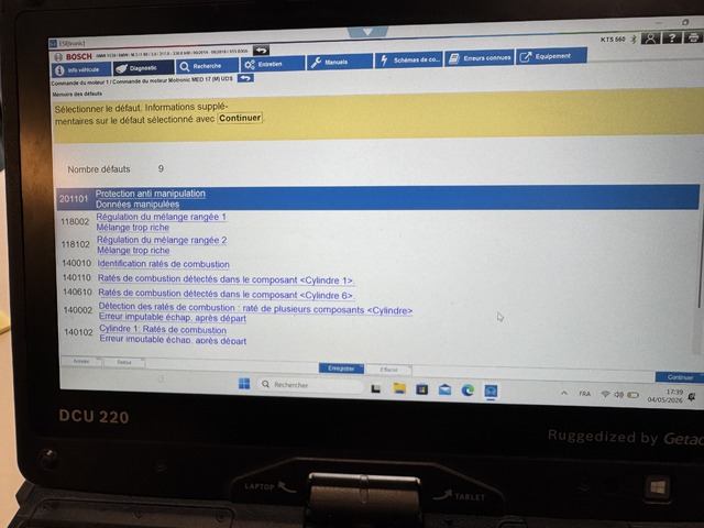

88kms après la sortie du garage retour du voyant 😅😭
Avec de nouveaux codes défaut et un ralenti très irrégulier
Gros soupçon de valve PCV (donc couvre culasse)
Pour le reste des codes on verra après mais sûrement liés à une richesse trop élevée.
Je commence à en avoir mal de cette caisse.
Heureusement l’ancien propriétaire a l’air coopératif pour le moment car il m’a commandé le couvre culasse neuf et me le fait envoyer.
Wait and see

Il y a 1 heure, NoNo33 a dit :
Wait and see
Au moins elle me coûte pas cher en carburant.
88kms depuis que je suis rentré avec…
Je vais pouvoir faire concurrence à @JM33
Mes recherches parlent de :
vérifier les bougies (en rapport aux anciennes erreurs elles sont peut être encrassées.
Tester les bobines des cylindres concernés en les inversant avec les autres
Contrôler les injecteurs (test de fuite) : Pression de rail au ralenti (valeur cible ~200 bars, doit être stable).
Pompe hautre pression / régulateur défecteux.
Effectivement PCV, pour voir si c'est ca : Enlève le bouchon de remplissage d’huile au ralenti, Si le ralenti change beaucoup ou qu’il y a une forte aspiration → PCV/Valve cover à changer.
C'est souvent le cas avec les véhicules reprog passé un kilométrage : le mapping d’origine n’est plus adapté à l’usure des capteurs/injecteurs → l’ECU compense mal et enrichit trop.
Quoi qu'il arrive apres tout ca : il faudra une écriture complète + reset adaptatifs avec une valise professionnelle (ISTA ou outil équivalent).
Courage !

Oui le ralenti change en ouvrant le bouchon
Les bougies étaient bonne mais à force d’avoir la PCV ouvertes ça a du les flinguer

Il y a 2 heures, NoNo33 a dit :
Erf le diag. semble bien posé alors, j'espere rien d'autre par la suite.
Tiens nous au jus
