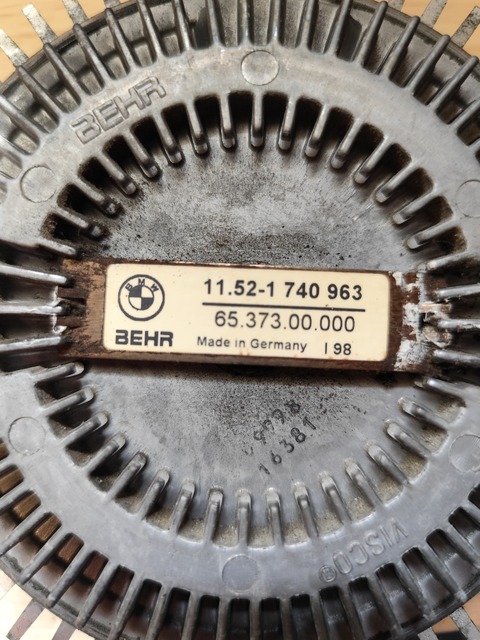

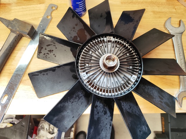

Opération du jour : démontage de l'hélice et du viscocoupleur, le nouveau devant arriver dans la semaine.
J'avais prévu de changer aussi l'hélice par sécurité (apparemment si elle pète, à cause de l'âge du plastique, bonjour les dégâts) mais il n'y en a plus chez BMW. Sauf de l'adaptable comme Vemo.
Il avait apparemment l'âge de la voiture. Pas étonnant qu'il fonctionne presque plus.17778072766572477122645733680586.jpg
C’était le cas sur ma E39 on aurait dit un train le truc tournait en permanence…

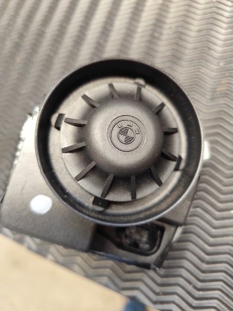

Autre question : ma sirène est morte (les warning fonctionnent mais pas un bruit).
On n'en trouve plus en neuf, et j'imagine que celles que l'on trouve d'occase sur LBC ou Ovoko ont aussi leur batterie interne morte.
J'ai réussi à ouvrir la mienne (comme un barbare 😁) et les Ni Mh a l'intérieur étaient en poussière.
Que faire :
  • en acheter une usagée pas trop pourrie (E36 ou E39) et lui changer la batterie interne en la refermant proprement ensuite ?
  • Ne plus avoir d'alarme ?
  • Brûler la bagnole ?
Idem. Pas en permanence mais presque. C'est chiant car tu en entends plus le moteur et tu perds 4ch.
Moi elle chauffait jamais
Que faire :
Réponse
ne plus avoir d’alarme tu auras moins d’emmerdes…
