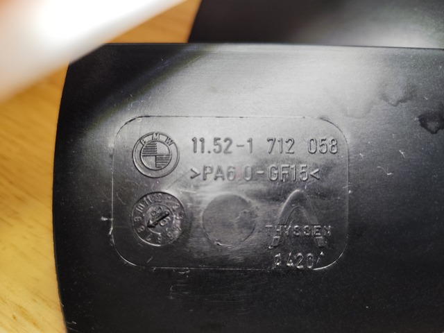

J'avais prévu de changer aussi l'hélice par sécurité (apparemment si elle pète, à cause de l'âge du plastique, bonjour les dégâts) mais il n'y en a plus chez BMW.
Quelle est sa référence ?

il y a 2 minutes, z3m a dit :
La voici.
Si Vemo est de bonne qualité, je commande sur Autodoc par exemple.17778096856737866867582130665872.jpg

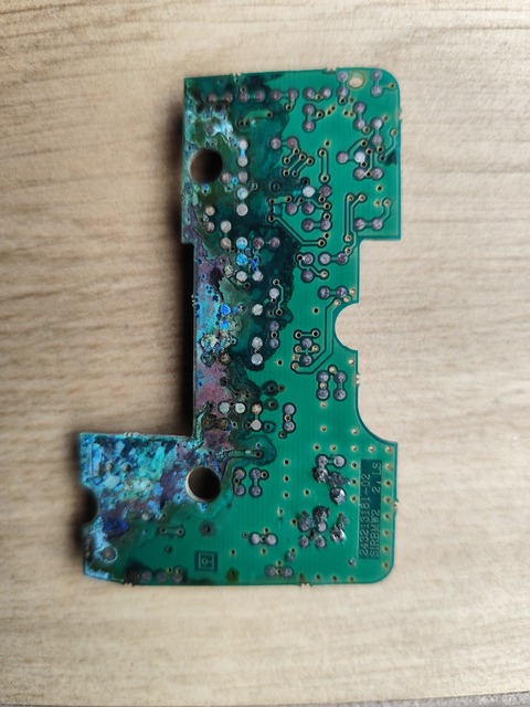

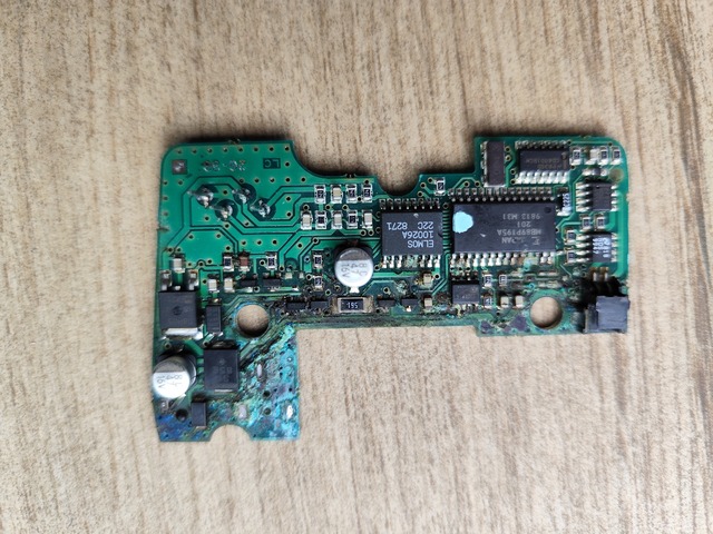

Et racheter simplement une batterie neuve avec les mêmes caractéristiques ?
il y a 6 minutes, teva a dit :
Certains l'ont fait, parfois ça re marche.
Vu l'état intérieur de mon boîtier, j'ai un doute 😕
il y a 2 minutes, GuiOm a dit :
Montre les photos de l'intérieur

il y a 38 minutes, teva a dit :
Là des composants ont disparu, certainement réparable par une entreprise spécialisée
à l’instant, tl94 a dit :
Entreprise spécialisée qui s'appelle Leboncoin.
Il faudrait un exemplaire moins naze que le mien.
