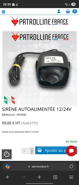

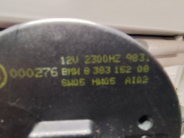

Autre question : ma sirène est morte
Quelle est sa référence ?

il y a 31 minutes, z3m a dit :

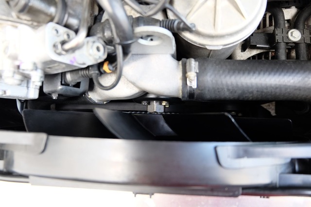

Il y a 4 heures, z3m a dit :
Enclencher le visco-coupleur avec un interrupteur ?
Il a pas parlé d'hélice?
J'ai lu en travers, on doit pas être sur la même longueur d'onde 😇

Ok laisse tomber et soit tu trouves une sirène de remplacement soit evenellement je me demande s'il ne serait pas possible d'en mettre une autre quelque soit le modèle car je pense que la commande doit être du type contact sec donc un simple relais de commande. Ce type là ?
Mais il faut que la centrale alarme fonctionne nickel et ne soit pas dans le même état. Un électricien bagnole lambda peut te la brancher en lieu et place si je ne dis pas de conneries 🤞
Hélice qui se trouve sur le visco-coupleur si j'ai bien compris.
oui je pense aussi.

La question était : est-ce utile/recommandé de changer l'hélice en même temps que le viscocoupleur ?
Les deux ayant 27 ans....
a priori oui les gens on peur d'une désintégration de l'hélice, perso je l'ai pas changée elle était encore souple et j'avais pas trouvé chez BMW, j'ai gardé mon ancêtre du coup, a contrario mes passages de roues sont en verre 🫠
il y a 44 minutes, KOOMICHRIS a dit :
Je pense que je vais faire comme toi : elle reste souple et comme y avait une rupture de stock chez Leebman, j'ai pas cherché plus loin.

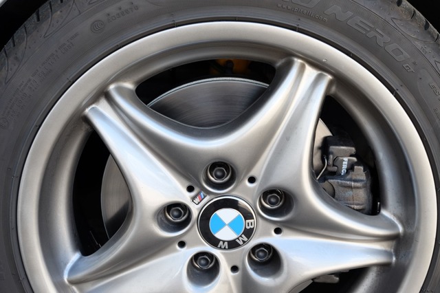

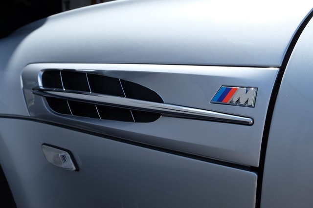

Pour faire plaisir à @KOOMICHRIS , entre autres. C'est vachement plus beau qu'avec des vieux badges délavés. Ou comment dépenser 150 balles 😆
C'est beau quand c'est neuf et surtout quand ça fonctionne correctement dans les deux cas, malgré le rodage...
Modifié par GuiOm
Là, attention 😁
Eloignez femmes (en manque) et enfants nés après 2020 (qui pourraient se poser des questions) !
Prudence avec les adeptes des SMG/DKG/BVA chez qui la vue des ces images pourraient réveiller leurs instincts primaires 🤣
Tu en prends soin c’est beau 🥰
Les logos c'est systématiquement délavé, c'est plus joli comme çà !
L'hélice du Z3M S54 est spécifique avec un décrochement dans les pales pour épouser la forme du haut moteur cause crise du logement à cet endroit pas beaucoup de place !
y a pas d'hélice hélas c'est là qu'est l'os !
