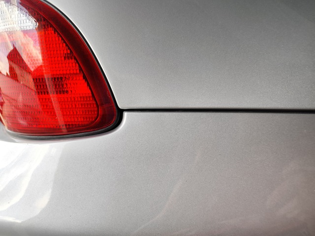

Le pare chocs arrière c'est très difficile à régler et imagine avec un kit fibre
C'est quand même juste que c'est construit aux States et pas parfait.
Mais on s'en fout, on le voit pas quand on roule et le plus important, c'est bien la mécanique.
Il faut rouler...tu lui trouveras d'autres défauts 😆

Mais avec un pare-choc arrière si mal ajusté...

Entièrement d'accord avec toi sur le volet mécanique, l'âme de la voiture ce moteur.
L'esthétique est un aspect important sur cette très belle - avis perso - voiture. Et comme je tombe nez à nez avec ce foutu PC Ar tous les matins, il fallait que j'essaie d'améliorer ça. C'est raté à 50% 😂

Gare toi dans l'autre sens, comle ça tu ne le verras plus ce desalignement 😄
il y a 14 minutes, Jérome a dit :
En marche arrière dans le garage ? Trop risqué 😅

Là je viens de passer 1h30 à quatre pattes pour refixer le PC, un peu mieux qu'à l'achat où il pendait...IMG_20260508_170300.jpg
Relacher partout, essayer de regler et caler les jeux avec des cales suivant les precos BMW, au besoin corriger sur certaines fixations (rondelles, ovalisation pour augmenter la plage de reglage, changer certaines pieces abimées s'il faut rattraper les affres d'une precedente vie de stock car)
Patience et rigueur donneront le resultat qu'elle merite
