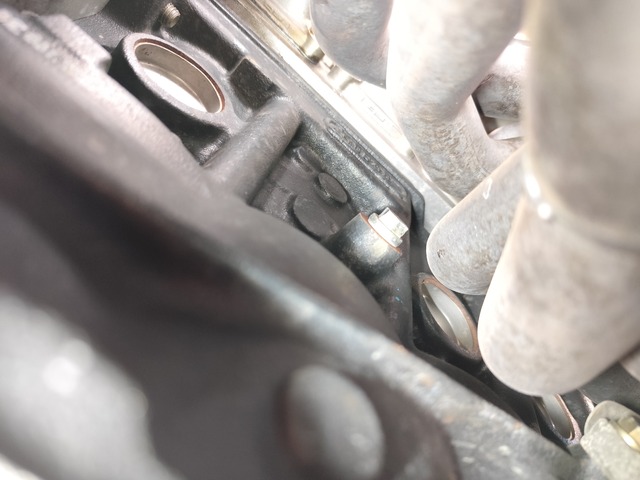

Le bouchon de radiateur d'eau en plastique vient de péter en deux 😡!
Je suis bon pour un changement de radiateur ou on peut le sortir proprement ?
Quel con, j'aurais dû faire avec la grosse durite du bas et c'est tout...

si tu parle du bouchon de vidange , normalement tu dois pouvoir sortir le petit bout , ça m'est déjà arrivé ... soit il tourne en l'entrainant avec un tournevis ...
si ce n'est pas le cas , tu prends un briquet et un tournevis plat , tu chauffes bien le bout du tournevis ... tu le plantes dans le reste de la vis et tu tournes ...
Un grand Merci JP ça a marché en chauffant !
il y a 2 minutes, GuiOm a dit :
ça m'est déjà arrivé deux ou trois fois ... depuis , j'ai toujours des vis bouchon en stock , une neuve ... et toutes celles que j'ai prélevé sur des radiateur HS ...

regarde le filetage , ça doit etre du M10, voir du M12 en pas standart , un saut chez monsieur-bricoltout , tu va bien trouver une vis qui va ...

À mon avis la vis de purge du bloc n'a jamais été dévissée tellement elle veut pas venir 😬
oui mais elle ne cassera pas ... mais effectivement en règle génerale c'est bien serré
J'ai réussi à la dévisser, j'en ai pris plein la tronche, ça pique les yeux : sans pont pas le choix, y'en a partout !
J'ai rincé un peu par tous les trous 😁 et ai laissé couler longtemps. Puis j'ai remis 5L sur 10 avec un bouchon en métal provisoire sur le radiateur.
