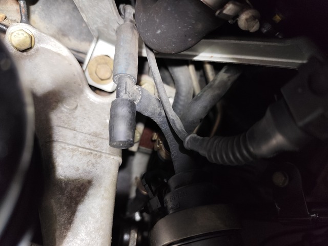

Il y a 4 heures, ACS3 a dit :
il y a juste à démonter le soufflet d'admission ...
le bout de tuyau et son obturateur sont juste au dessus du support moteur conducteur
avec un endoscope tu peut le voir assez facilement
( pour les autres lecteurs , uniquement sur E36 Ph2 et donc Z3M ) les PH1 ne sont pas concernées )
Il a l'air d'y être, mais il est légèrement craquelé. Il sert à quoi ?

il y a une heure, GuiOm a dit :
c'est sur le circuit de mise à l'air du réservoir ...
seuls les modèles français ont un bouchon , les autres ont un bout de tuyau avec au bout une valve antiretour .
