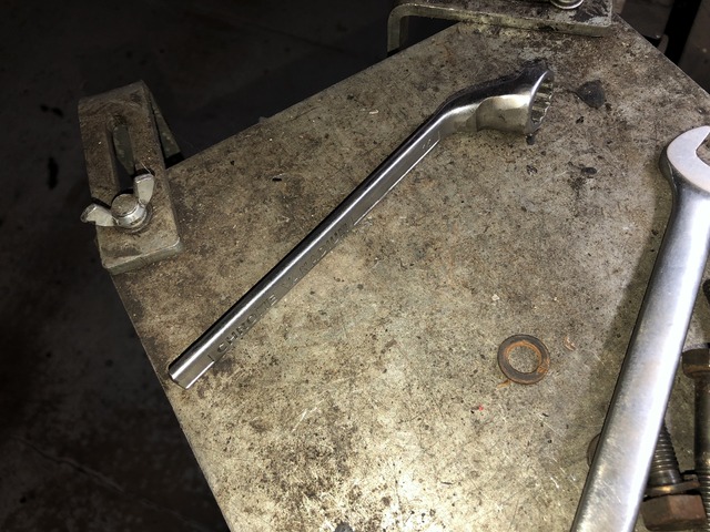

il est possible de l’écrou supérieur du silentbloc coté échappement soit mal sérré ...
moi , je me suis fabriqué une clé spéciale ... qui me permet de le bloquer une fois le silentbloc en plac et le support moteur aussi ...
pile le bon angle , la bonne longueur , elle ne me sert qu'a ça ...

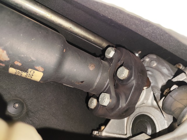

t'as une photo de ton flector ?
Le 08/06/2026 à 19:54, ACS3 a dit :
Cette hypothèse me plaît bien concernant cette vibration très désagréable que j'ai (peu perceptible en vidéo). Ce manque de serrage pourrait expliquer aussi le balancement gauche---droite.
