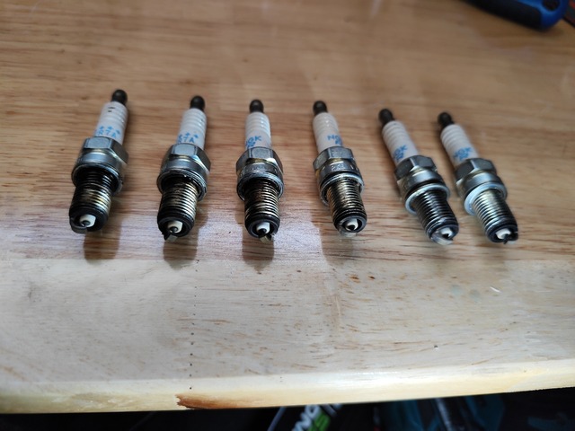

Bon, je suis en train de finir mon Inspection perso et j'ai un problème avec la bougie numéro 6. (la plus dure à sortir, près de la cloison...mais avec le bon outillage ça va)
Je pense que le filetage en a un coup car contrairement aux cinq autres, celle ci a mis beaucoup de tours de clé pour venir complètement.
J'ai bien peur que le filetage ne soit pas très frais. Alors que faire ?
Tenter un remontage comme les autres ? : serrage à 24 Nm pour écraser le joint puis desserrage et re clé dynamo à 24, en croisant les doigts ?
Si ça marche pas, combien va me coûter la connerie du "pro" qui a engagé la bougie de travers ?? 😡

Dejà tu mets de lz graisse au cuivre tu peux l'acheter en stick comme un rouge à lèvre c'est super pratiquen ensuite, j'engagerai la bougie avec une durite emmanchée pour ne pas forcern une fois engagée, j'avance doucement je reviens j'avance un peu plus je reviens, je serre au couple et je prie, sinon pose d'un helicoil mais bon déculasser pour le faire proprement, ou sans déculasser.....
https://www.amazon.fr/LOCTITE-8065-Stick-Anti-Seize-C5-A/dp/B00IWPHGEI/ref=asc_df_B00IWPHGEI?mcid=2f5f2bd4656932f6b7a6917585ab9c92&tag=googshopfr-21&linkCode=df0&hvadid=701535512062&hvpos=&hvnetw=g&hvrand=2670475119640816223&hvpone=&hvptwo=&hvqmt=&hvdev=c&hvdvcmdl=&hvlocint=&hvlocphy=1006410&hvtargid=pla-422118049584&psc=1&hvocijid=2670475119640816223-B00IWPHGEI-&hvexpln=0
J'ai de la graisse au cuivre en tube jaune de marque Bardhal.
J'engage toujours mes bougies avec un tube en plastique ou un bout de tuyau d'arrosage, ça marche bien et on sent bien ce que l'on fait.
Je vais essayer comme tu as dit.
Merci
Ouf, ça a marché mais on le voit sur les 1ers filets de la bougie n° 6 le filetage est pas joli.
Edit: celui de la 5 n'est pas indemne non plus...
C'est reparti pour 40 000 km 😅

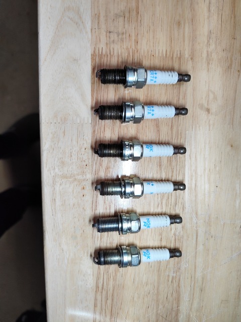

Un peu bizarre les bougies 1 2 et 3 plus sales que 4, 5 et 6.

Franchement… c’est plus de l’exigence la … 🤦🏻‍♂️
Mets des neuves fais 1000kms re démonté, tu verras bien sûr des bougies neuves…
il y a 14 minutes, KOOMICHRIS a dit :
Je pose juste la question de savoir si c'est normal, parce que la santé du moteur m'importe.
Juste pour savoir si tout va bien 😉
Tu sais pas exactement combien de temps; de bornes et l'usage et l'essence qui a été mise dedans, je dis mets des neuves fais 1000kms redémontres ca te donneras une meilleure idée, la les inconnues sont trop grandes pour tirer une conclusion, je penses humblement.
il y a 5 minutes, KOOMICHRIS a dit :
Vu l'angoisse que ça a été avec la bougie 6 et dans une moindre mesure la 5, je ne redémonte pas...
donc tu pourras fait te faire une idée avec une base connue..
Mais tu pourrais suivre le conseil de @KOOMICHRIS pour les bougies une à quatre, voire cinq pour te faire une idée.
Sinon avec ta légère paranoïa tu ne tiendras pas les 40'000 km que tu prévoies.
il y a 16 minutes, z3m a dit :
Bah on m'a livré des IRK7 au lieu des PRK7 donc Iridium : apparemment durée de vie moins longue.
Mais 40 000 km j'ai bien peur que ce ne soit que dans 10 ans.
Modifié par GuiOm
Des bougies classiques durent plutôt 60'000 km que 40'000 km, non ?
