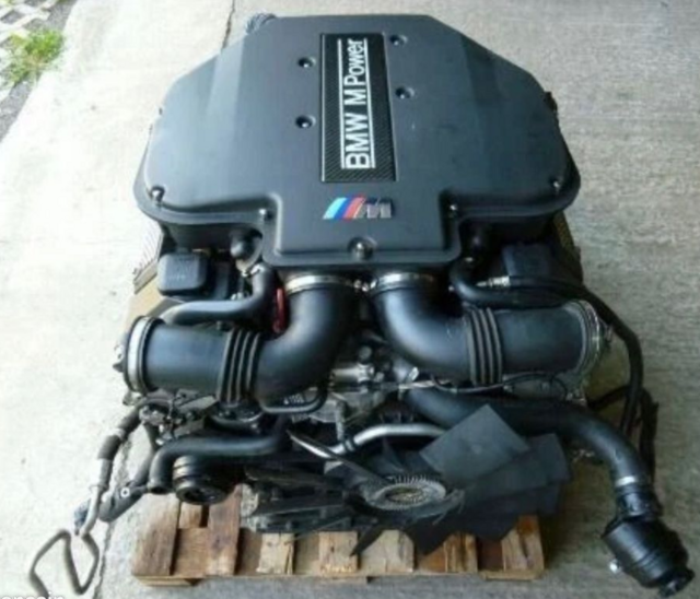

Alors les points faible du S54 sont effectivement le joint de culasse , et sur le Z3M surtout les coussinets car les Z3M S54 n'ont pas eut de rappel ...
dans le cas présent , c'est la pompe à eau qui a rendu l’âme , enfin son axe , résultat l’hélice du visco a décidé d'un divorce , emmenant avec elle quelques plastiques périphériques , ce n'est pas specifique au S54 , c'est courant aussi sur S50 la pompe ayant la même conception ...
pour détecter le problème il faut déposer la courroie et contrôler que l'axe n'a pas de jeu , et paradoxalement même avec un jeu de fou ça ne fuit pas ...
la cause est l'usure kilomètres ou juste la vieillesse?
aucune idée ... je n'ai pas de stat atelier fiable là dessus ...
c'est les roulement qui prennent du jeu ...
et comme les roulements de roues , y'a pas de stat , des fois , ça a 300 000 km et pas de jeu , et des fois à 100 000 ça grogne ...
