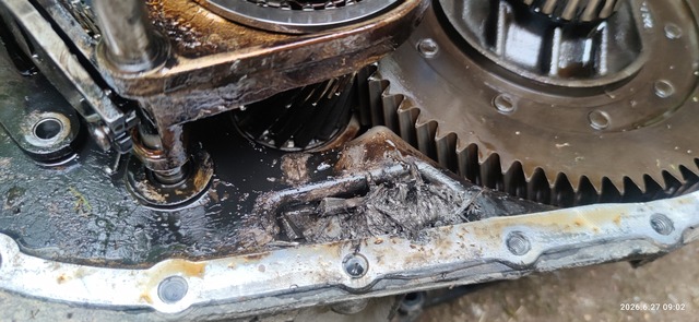

Ce week end j' ai eu le droit à ça
@guillaume35 c'est quoi ce merdier ?
La boîte de vitesse pour mon utilitaire qui me sert pour aller bosser
Vendredi gros bruit en 6eme à 400 kilomètres de la maison en 5eme ca fait un peu moins de bruit donc je continu par erreur sur le trajet j' ai passer la 6 bah ça a fait un peu comme quand on met des tablette de chocolat dans un mixeur gloups
Arrivé à la maison dépose de la boîte et je remonte une autre boîte c est reparti pour 600 km à 8h ce matin j était sur le chantier
Faut pas s inquiéter il y a toujours une solution ( en mécanique )
