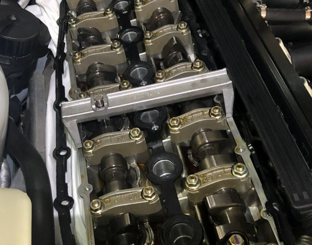

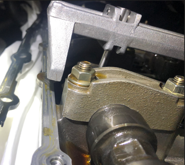

no comment ...
AAC admission ... nickel ...
AAC echappement ...
allez zou , on dépose tout et on met ça dans les cotes ...

mais clairement , ne jamais faire confiance quand il y a eut intervention sur le Vanos !
premier truc à faire "piger la distri" ensuite on avise ...

Il y a 12 heures, ACS3 a dit :
no comment ...
AAC echappement ...
Sacré décalage quand même.
La Z3zette va retrouver ses cv 👍😉
pour expliquer pourquoi le test vanos est tout de même passé , je vais tenter d’expliquer de manière simple ...
il suffit de visualiser une pendule ...
mécaniquement le Vanos peut varier de 10h à 14h , sa position de repos étant 12h .
électroniquement pour le test il varie de 11h à 13h .
ensuite il y a ce que le DME décide , avec un vanos bien calé , il y a possibilité de jouer de 10h30 à 13h30 ...
dans le cas d'un decalage le DME va mettre une protection .
et donc si le point neutre est à 11h30 , le Dme va lui coller 1h30 de décalage max
cqfd les 13h ne seront jamais dépassées
