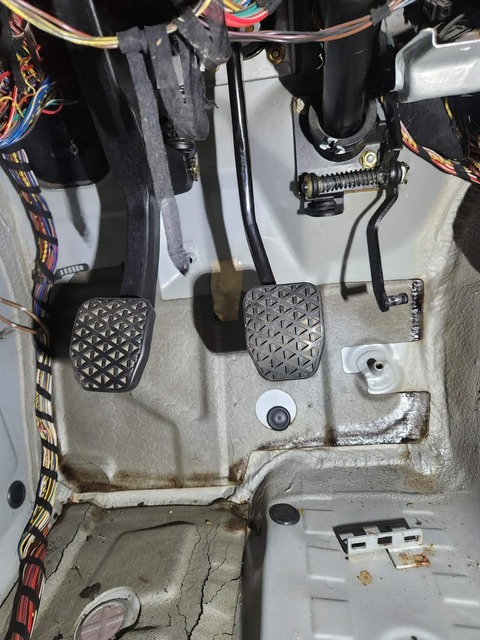

27 minutes ago, CORT45 said:
Voici les pédales sur la mienne, en effet celle d'embrayage semble légèrement inclinée.
Légèrement 🤣

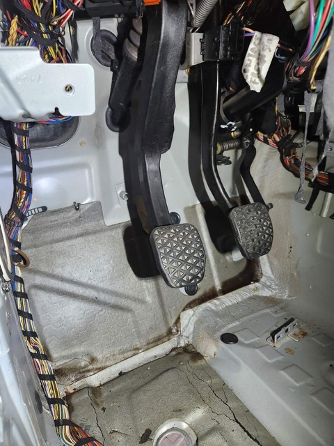

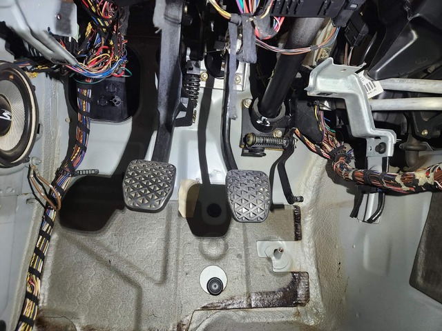

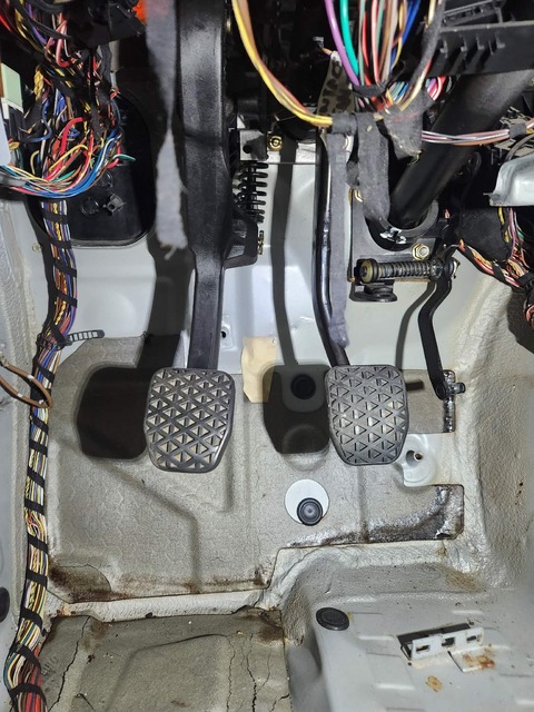

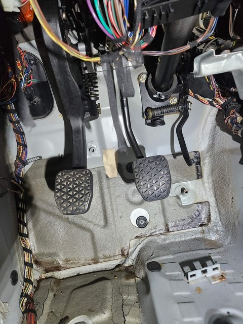

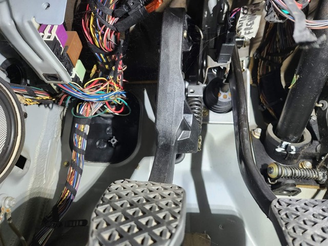

Voici quelques photos sur un Z3M roadster pour le pédalier :
Il y a 2 heures, CORT45 a dit :
C'est sympa d'avoir regardé pour moi, merci !
La mienne n'est pas autant de travers, mais étant plutôt perfectionniste, ça me choque...
Ce qui m'inquiète c'est que si c'est de travers ça travaille mal et peut être que ça pourrait casser à terme 🤔
Modifié par GuiOm
On 4/10/2026 at 8:20 AM, eMJiDé said:
@eMJiDé t'a donné la solution.
Modifié par z3m
il y a 2 minutes, z3m a dit :
@eMJiDé t'as donné la solution.
Ces pièces ont été remplacées il y a peu, par des pièces en Delrin si j'ai bonne mémoire. Pédale neuve aussi.
Je ferais plus confiance à du bronze qu'à un polymère.
D'autant plus que tu vas devoir insister sur l'embrayage pour rattraper la patine du pommeau du levier de vitesse. Avec une pédale tordue, même neuve, ce n'est pas gagné...
Modifié par z3m

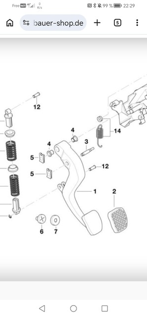

C'est la pièce 4 qu'il faut passer en bronze, certains parlent de delrin?
Modifié par CORT45
Le 13/04/2026 à 22:31, CORT45 a dit :
Oui, Delrin comme les cales de mes sièges qui ont d'ailleurs été changées.

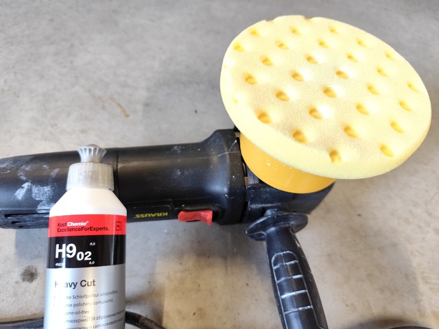

Question aux pros du detailling : pouvez vous me dire pourquoi ça n'enlève aucune rayure ?
Pad neuf assez dur, de marque premium, koch chemie heavy cut et orbitale.
Bah le résultat est pas fameux genre après deux passes quasi aucune différence. Heureusement que le Z est gris parce quand on regarde bien, il a plein de petites rayures 😕
Modifié par GuiOm
Peut être ton polish qui ne coupe pas assez
J'utilise du 3M blanc et vert ça fonctionne plutôt bien
il y a 5 minutes, julien m a dit :
J'ai passé la clay cet aprèm. Auto très très peu contaminée.
Peut-être que ma technique n'est pas bonne (en même temps avec une orbitale ?!l peut-être que ma vitesse n'est pas bonne (trop lente ?)
Avec le Menzerna 400 sur la Skoda noir métal ça marchait super bien. Là le Menzerna est encore plus nul que le nouveau.

J’utilise du menzerna. Question de feeling, même si pas mal poussiéreux….
Mais Koch chemie fait de bons produits
Tu as une photo de tes rayures ? Parfois il faut quand même pas mal travaillé la rayure et même faire un petit coup de wetsanding.
J’ai jamais été limité par l’orbital perso.
Tu mets assez de produit ? Travail le polish en vitesse faible au début et monte en vitesse petit à petit, puis redescend en vitesse pour finir ta passe
