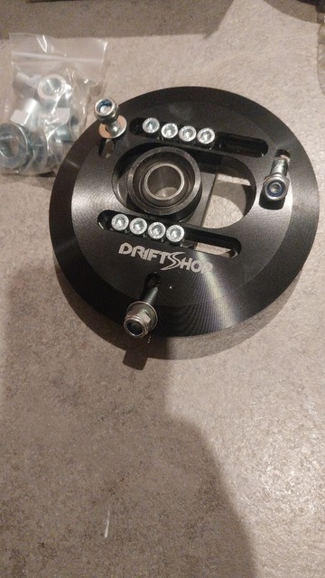

Bonjour , pour quelles sont les meilleurs coupelles réglable chasse et carrossage, le mieux adapté pour 3l2 . En gardant minimum les valeurs de chasse origine , car beaucoup de coupelles réglable ne sont pas décalés en arrière comme l'origine ce qui réduit la chasse . Vos avis pour ceux qui ont déjà monté des coupelles réglable,merci .

Dans l'absolu la 3.2 l a assez de chasse Je veux monter ça sur la mienne et oui effectivement je ne pense pas pouvoir gagner de la chasse même reglé à fond.
Mais au moins pareil j'espère d'après ce que j'ai mesuré pour ma 3.0l
Sinon tu peux toujours les modifier
Je vais devoir mettre des sb de queue de triangle de 3.2l Si je veux gagner de l'angle de IMG-20260402-WA0002.jpegchasse
si tu mets des SB de 3,2 avec triangles de 3,0 tu perds en chasse Julien

sur 3.0 avec ses coupelles tu peux avoir plus de chasse qu'avec des coupelles 3.0 oem ,
mais surement moins qu'avec des coupelles 3.2
et bien sur il te faut des silentbloc de queue de triangle de 3.0

Oui le but c'était pas d'avoir plus de chasse mais de garder au moins la valeur d'origine et pouvoir régler le carrossage. Le problème c'est que toutes ces coupelles comme tu as sont bien pour 3l mais sur 3l2 ça de fait perdre de la chasse

oui mais si tu mets des silentbloc de queue de triangle de 3.0 sur une 32 tu rajoute de la chasse et avec ce type de coupelle , ça doit etre neutre ..

Je ne sais pas si tu veux absolument des réglables, mais avec les coupelles 3.2 d'origine inversées gauche-droite tu gardes la chasse d'origine et tu obtiens un peu plus de 3 degrés de carro.
D'après mon expérience, après avoir fait 50 mkm avec beaucoup d'autoroute, il n'y a pas d'usure exceptionnelle de l'intérieur du pneu.
Et, à mon avis, en gardant le caoutchouc, tu protège aussi tes tourelles des coups violents.

Oui c'est pas faut ça doit se rattraper par le triangle ! il y a aussi les oreilles de triangle réglable qui permettent un réglage de la chasse sur le triangle.

Oui exact mais -3 degrés c'est bien pour une caisse dédié que au circuit , mais sur route je pense que ça fait beaucoup trop
il y a une heure, GTT5780 a dit :
Sur route il n'y a aucun problème, j'ai fait des milliers de kilomètres comme ça et il n'y a aucun problème, pas de réaction exagérée, pas d'instabilité.
J'ai aussi ce montage depuis longtemps et sur route ça va très bien
