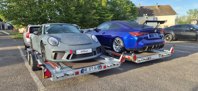

  • Bon pour ajouter du beur dans l'épinard, ou du sucre/sel sur le pop corn 😄 Nous avons croisé la route d'un homme de bon gout sur nos deux dernières sorties pistes (forcément il a une voiture de coule

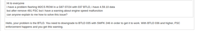

Et pour ce qui est de la cartographie CS, BMW a déjà vu le manège et à déjà fait des mises à jour pour bloquer cette manip.
Si sur les premiers modèles/soft c'était très facile à faire, il semble que ça soit plus complexe sur les mises à jour récentes...
Je suis pas catégorique, j'ai suivi ce sujet d'un oeil distrait... mais sachez le, BMW est au courant de la bidouille.
il me semble que les dernières version logiciel ont bloqué la bidouille, et qu'il faille "downgrade" (revenir en arrière) sur les versions logiciel pour pouvoir flasher la cartographie CS... vous allez au devant de bricoles, et interdiction de passer la voiture chez BMW pour mise à jour ou autre...
Donc si vous espérez passer incognito au près de BMW... vous rêvez...

Sans blocage pour un soft CS uniquement. Pour le reste et vraiment ajouter des W il faut à ma connaissance toujours passer par la case unlock

Je l'ai évoqué dans un autre sujet, mais ISTA n'affiche plus aussi "facilement" le code défaut S0777 à l'utilisateur (je ne détaillerai pas plus le sujet). Mais pour autant le défaut est bien détecté, enregistré, et remonté dans le réseau.
