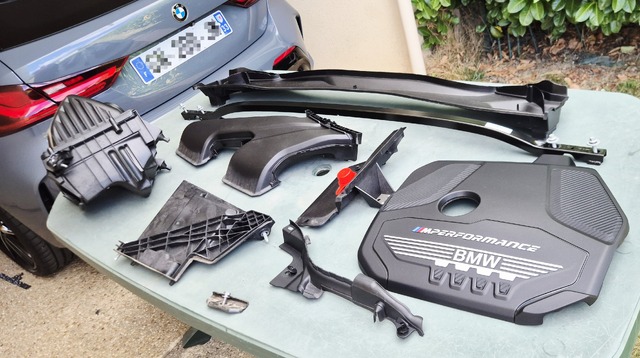

  • Allez comme promis je vous mets deux trois photos , je vous donnerai plus de détails une fois récupéré .
  • Evidemment que t'as un catalogue M performance complet! Tu ne pensais pas t'en sortir comme ça! Bon déjà t'as d'origine les pédales en alu. Mais t'as la calandre, les coques de rétros, la lame, le dif

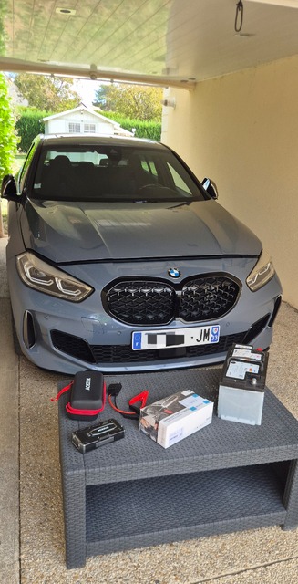

Bon et bien je vais avoir de quoi m'occuper cet après-midi........suite et j'espère fin de mes problèmes de batterie .
Au bout de 6 jours , batterie de nouveaux à plat !! 😥😥
Donc cette fois-ci :
Curatif => batterie neuve . 👍 (pour info avec la remise je l'ai payé 40 € plus cher qu'une batterie dans le commerce donc pourquoi se gêner)
Préventif => maintien de charge . 👍 (très fréquemment elle ne bouge pas pendant une dizaine de jours)

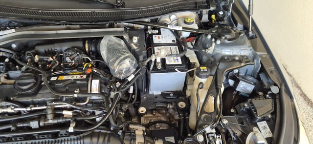

Bon allez j'attaque , j'ai la moitié de l'auto à démonter pour accéder à la batterie . 🤣🤣🤣

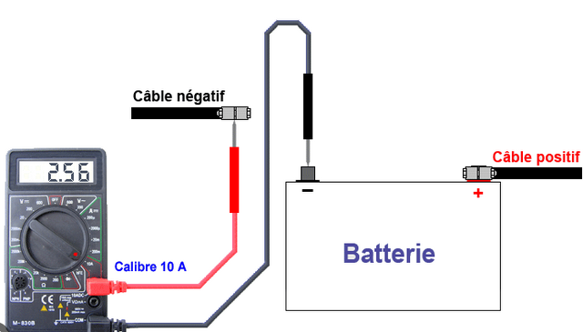

C'est quand même étrange qu'elle se vide si vite. Vérifie que tu n'ais pas une conso de courant quitte à être dans le remplacement de la batterie.
( Maxi 50mA , 0.05A toléré ) Contact coupé, tu positionnes un multimètre entre la borne + ou - de ta batterie (peu importe) et la cosse débranchée en question. Voir schémas ci-dessous
Si tu es au dessus de 50mA, tu commences par sortir les fusibles un à un, tout en surveillant ton multimètre. Dès que l'intensité redescend sous les 50mA, tu regardes à quel(s) organe(s) correspond le fusible en question, pour identifer le consommateur. C'est assez simple😉
Modifié par BMW_65
Merci encore une fois @BMW_65 😉 de tes très bons conseils , mais je crois pas que j'ai quelque chose qui consomme .
À mon avis cela vient plus de l'utilisation de la voiture .
Elle roule que quand on travaille en simultané et quand madame la prend , elle ne fait que cinq kilomètres allée et cinq kilomètres retour......😬😬😬
(Kilométrage au mois : à peine 200km , pas top pour une batterie)
Et en fonction de mes horaires , très souvent elle reste sans bouger entre huit et dix jours .
Je l'ai démarrée avec un booster , le temps d'aller à la concession (vingt-cinq kilomètres) j'y suis resté à peine dix minutes , et pour redémarrer vide !! donc rebooster .

Donc batterie changer 👍 , à il faut en démonter des m***** pour y avoir accès !! 🤣🤣🤣
Du coup, contrôle à droite à gauche , un coup de chiffon partout et hop tout est propre . 🤩
Je ne sais pas si ça à servi à quelque chose , mais dans le doute je n'ai pas voulu qu'il y ait une coupure de tension .
J'ai mis des pinces entre les broches et la nouvelle batterie le temps de faire l'échange .
