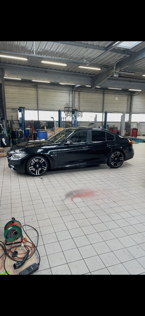

Posté(e) le 27 avrille 27 avril comment_1242594 Bonjour à tous je suis à la recherche de jantes pour ma m3 f30 je regarde un peux tout mais quel sont les caractéristiques Et et Pouces pour que ce soit le plus ressemblant par exemple à des 666m 20 pouces par rapport à l’alignement de l’aile ?Merci d’avance Signaler

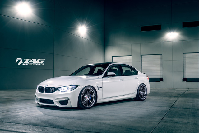

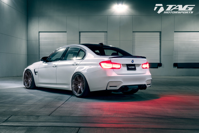

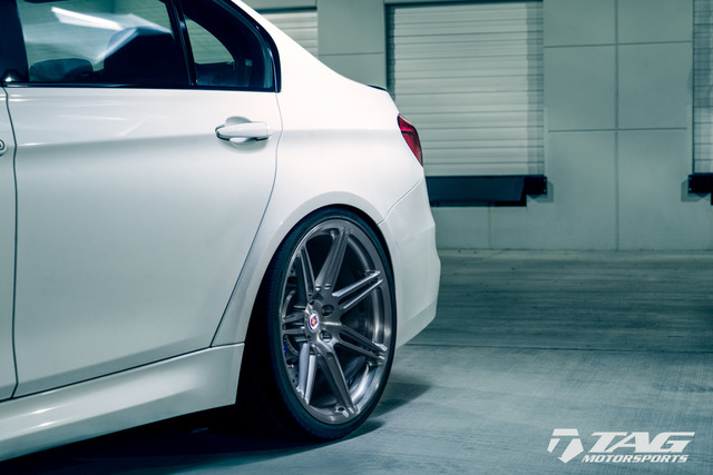

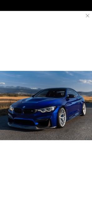

Posté(e) le 29 avrille 29 avril comment_1242881 Le 28/04/2026 à 09:26, Mikidrooki a dit :Et pour info le fitment parfait à ras d'aile :9.5 ET20 // 11.5 ET44Le combo 9.5x20 ET 20 // 11x20 ET 37 est pas mal aussi Signaler
Posté(e) le 29 avrille 29 avril comment_1242883 il y a 4 minutes, jnsn78 a dit :Le combo 9.5x20 ET 20 // 11x20 ET 37 est pas mal aussi J'aime pas du tout le modèle de jantes, mais oui, c'est très proche (et très adapté sur une voiture comme l'm3 avec les ailes fort larges) Signaler

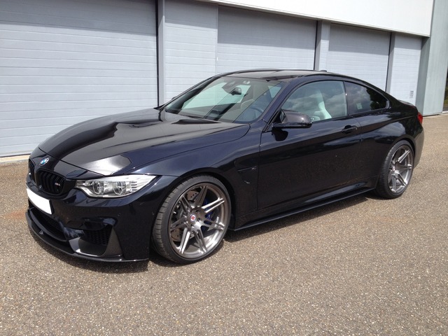

Posté(e) le 29 avrille 29 avril comment_1242886 il y a 6 minutes, KOOMICHRIS a dit :Ça va frotter à mort ….Avec les suspensions montées sur la M3 cobaye en photo probablement, mais j'ai mis ces même jantes sur ma M4 avec ressorts EIBACH et ça n'a jamais frotté..@Mikidrooki ne regarde pas la photo qui suit.. Signaler
Posté(e) le 29 avrille 29 avril comment_1242888 9.5 ET20 par rapport à la taille de jante d’origine… ça fait bien 30mm d’élargissement par demi voie… et 9.5 y faut j. Pneus de 265 si tu veux pas éclater la jante sur le premier nid de poule… j’ai mis du 255 sur du 9.5 j’ai défoncé mes jantes sur les nids de poules espagnol Signaler
Posté(e) le 29 avrille 29 avril comment_1242890 il y a 3 minutes, jnsn78 a dit :Avec les suspensions montées sur la M3 cobaye en photo probablement, mais j'ai mis ces même jantes sur ma M4 avec ressorts EIBACH et ça n'a jamais frotté..@Mikidrooki ne regarde pas la photo qui suit..Toujours pas super fan du modèle, mais le contraste avec du foncé est déjà bien plus joli que celle montrée plus haut 😁 Signaler
Posté(e) le 29 avrille 29 avril comment_1242891 il y a 2 minutes, KOOMICHRIS a dit :9.5 ET20 par rapport à la taille de jante d’origine… ça fait bien 30mm d’élargissement par demi voie… et 9.5 y faut j. Pneus de 265 si tu veux pas éclater la jante sur le premier nid de poule… j’ai mis du 255 sur du 9.5 j’ai défoncé mes jantes sur les nids de poules espagnolC'est pas 10 et 285 quand elle est livrée en 20 ? J'avais ça en tête avec mes 666m. Donc du 295 ne me choque pas du tout, cfr les US Signaler
Posté(e) le 29 avrille 29 avril comment_1242892 Just now, Mikidrooki said:C'est pas 10 et 285 quand elle est livrée en 20 ? J'avais ça en tête avec mes 666m. Donc du 295 ne me choque pas du tout, cfr les USJe parle de devant l’exemple est 9.5x20 et 20… la ou ya la M3 blanche en photo Signaler
