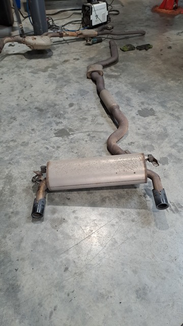

Rappel de l'historique
M240i, Echappement "standard"... le son est correct, bien que discret (pour moi)
après visite chez un concess BMW : Le pot AR Mperformant ne se fait plus ☹️ ... l'auto ayant "+" de Dix ans, cela ne m'étonne pas
j'ai commandé chez un revendeur de pièces en Allemand, ou le pot était soit disant en stock : 😀 Naturellement, c'était faux ☠️: remboursé après 15J 😁
Trouvé prés de chez moi, un Atelier qui ne fait QUE de l'échappement "sport" sur mesure 😛
rendez vous pris en juillet, montage et réalisation dans la foulée (compter +/- 5H-6H)
la ligne d'origine est tombée en 10 minutes
  • Gamelle AR (grosse est lourde) ... avec la command de Valve unique sur la sortie Gauche (en mode Sport je pense)
  • Résonateur central
  • petite silencieux intermédiaire

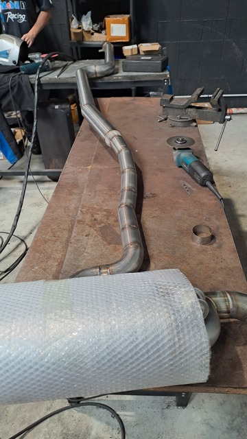

nouvelle ligne
Inox
plus de résonateur, plus de silencieux intermédiaire
la gamme AR est 2x plus petite et double Valve commandée avec un télécommande 😁
pour les sorties, j'ai pour l'insant des trucs AKRAPOVICTH, que je n'aime pas car trop grosse 😝 mais je l'ai changerais par des M-Performance bien plus discrète ❤️
niveau son
Déjà, chose importante : je ne voulait absolument pas de "pet" et de "Rot" je trouve cela au mieux vulgaire, au pire grotesque 🤬
bon, il n'y en a pas, le monteur me l'avais assuré ... (faut une prépa moteur et un modification de l'ECU pour lui), mais en tout cas, pas de ce genre de truc sur la ligne
Moteur Froids, en cycle "Cold start" : oui faut garder les valves Fermées, sinon ca réveille un mort 🤣 .. heureusement ce cycle dure que 5-10 secondes max ....
Valve fermée, mode confort sur l'auto : çà sonne "moins" que d'origine, totalement imperceptible 👍 ca me va très bien, quand je suis en ville par exemple
Valve Fermée, mode sport : idem que d'origine, avec un peu plus de retour au levé de pied
Valve ouverte, mode Sport ou confort : ca chante bien, avec encore plus de retour en mode Sport
faut selon l'installateur +/- 1500 - 2000 km pour avoir le son - rendu définitif
