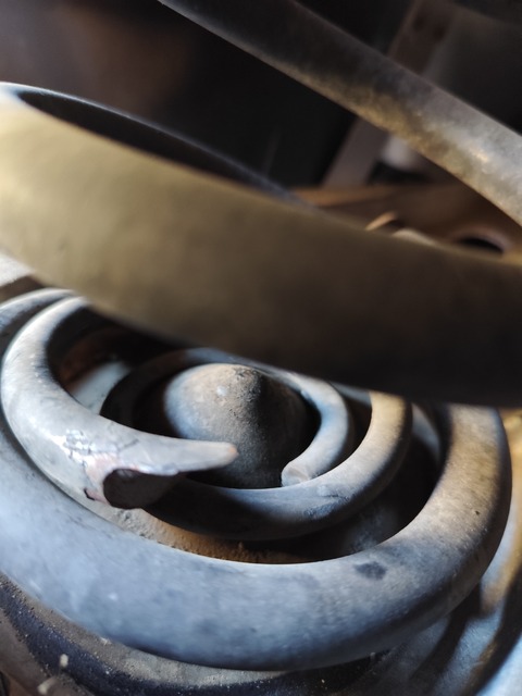

Bonjour,

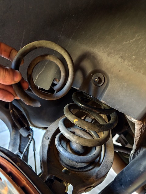

Je me suis lancé dans une grosse révision de mon Z4 M E85 lorsque j’ai démonté les roues j’ai eu une mauvaise surprise mon regard a été attiré par du métal saillant verdict ressort arrière gauche cassé.
Je n’ai jamais rien remarqué en roulant. Il semble qu’il n’est pas cassé depuis bien longtemps car pas de rouille sur le métal.
En cherchant sur internet il semble que le problème soit un grand classique.
D’après ce que j’ai pu lire ici ou là il semble qu’il faut remplacer les 2 en même temps.
Je fais appel a votre aide pour savoir s’il faut vraiment que je remplace les 2 mon Z4 à 88000km environ.
Et aussi si vous avec une astuce pour trouver ces ressorts sachant que c’est vraiment du spécifique pour le Z4M, Je veux rester dans la configuration d’origine niveau hauteur de caisse.
Sur les sites de pièces BMW OEM en ligne c’est facturé autour de 180e la pièce Je trouve le tarif très élevé ça fait du 360e les 2.
Si vous avez un super tuto pour le remplacement je suis preneur aussi je possède un pont 2 colonnes ça aide…
Merci pour votre aide.

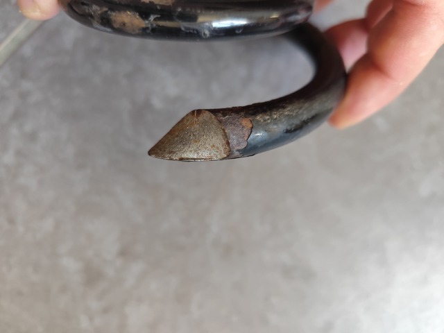

Une vue plus précise de la cassure.
4 hours ago, Decaps said:
En occasion c'est introuvable j'ai cherché un peu partout donc je vais en prendre 2 neufs .
on dirait la qu'il y avait pas mal de corrosion, non?
Il y a un début de corrosion mais c'est superficiel para port à l'épaisseur de métal.
Je me demande si c'est pas un cailloux qui s'est logé à la base et qui lorsque le ressort se compresse a tout pété
On voit que la peinture est pas mal matraquée à cet endroit et aussi plein de petits débris de cailloux au niveau du bras de suspension.
possible en effet.
