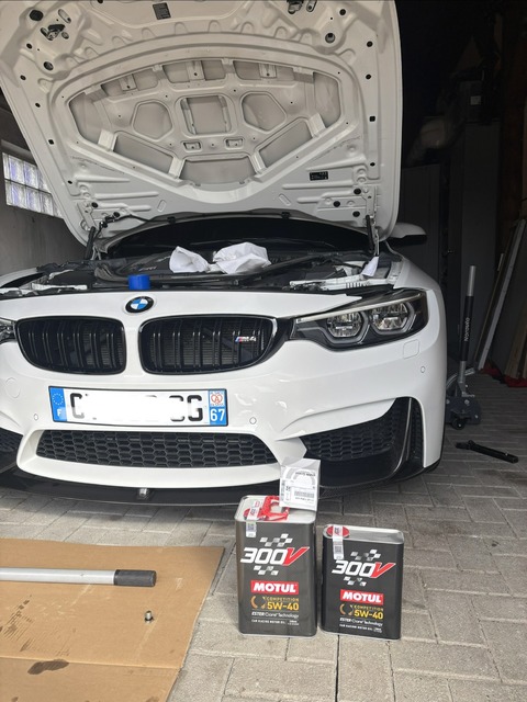

C'est vrai que la 300V 5W40 ca marche dans a peu près tout, après faut faire gaffe a pas de visco a chaud excessive sur les moteur turbal..
Du coup vous conseillez quoi comme référence ? 300V 5W-40 ? 5W-30 bmw ll04 ? Autre choses ?
perso j’ai une utilisation plaisir (col de montagne) et 300-500km de piste par ans.
même si le filtre n’est pas vieux, à changer je pense, faut juste arriver à ce faire à l’idée que les 300€ de pièces / vidange chez bmw c’est juste pour le tampons…
Modifié par Matheo
je ne saurais dire c'est dur de trouver un produit qui est bon pour tout les usages, perso je ne fait jamais de circuits, je me contente de la 5W30 de base de BMW...
