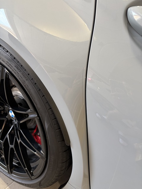

Remplacement des pares pierre en PPF d’origine sur les ailes arrières ceux d’origine avais jauni avec le temp IMG_6155.jpeg

  • Remplacement des pares pierre en PPF d’origine sur les ailes arrières ceux d’origine avais jauni avec le temp
il y a 2 minutes, loulou14 a dit :
C'est beau !
il y a 2 minutes, Rastanikon a dit :
C'est beau !
Merci pour ceux qu’il le souhaite c’est disponible pour 60 eur la paire chez bmw

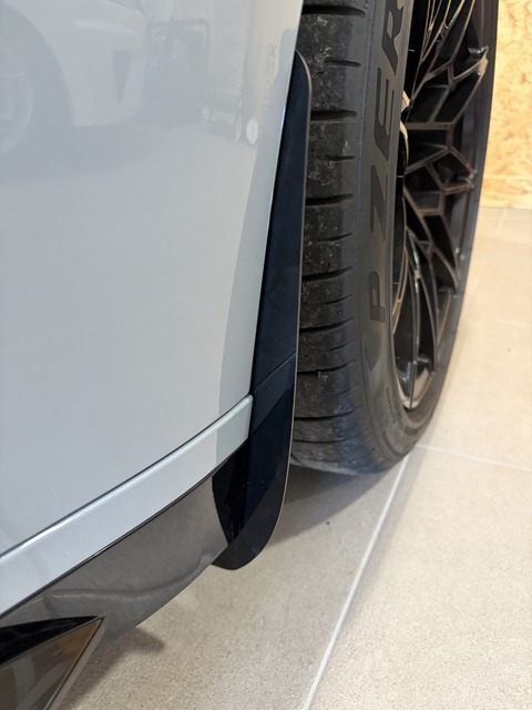

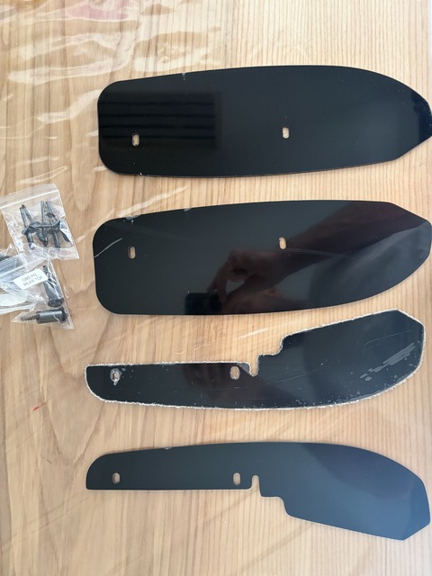

Bavette reçu je pose que les avant !!!!! Les arrière beaucoup trop imposants je n’aime pas 😅

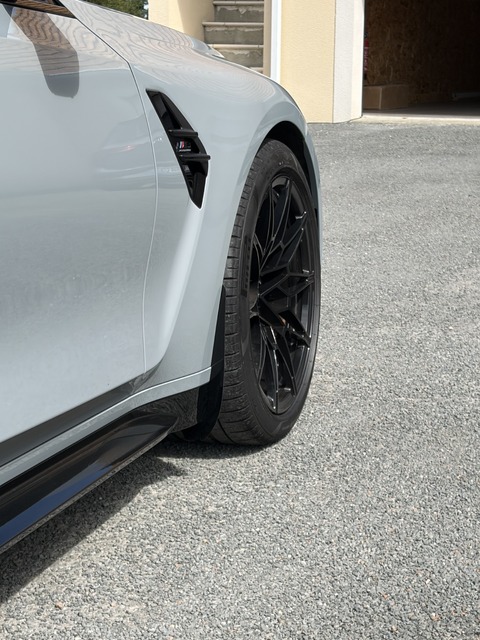

quelques nouvelles :
  • durites avia posé
  • filtre BMC posé
  • ressort court EIBACH -2 posé
et grille avant (comme celle du pack carbone ) posé mais en noir brillant
sa change complément le look je suis content.....
Modifié par loulou14
Top comme ça 👌
il y a 15 minutes, micka_lux a dit :
Top comme ça 👌
Oui c’est parfait et merci à toi pour la références des ressort court avant 😉
il y a 55 minutes, loulou14 a dit :
Avec plaisir 😉
