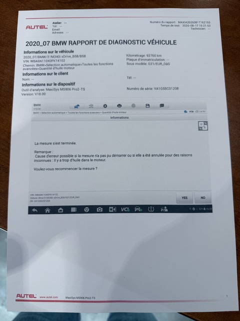

Posté(e) le 18 aoûtle 18 août Auteur comment_1253876 De nouvelles informations rapides pendant que j'edit le premier message.Je suis passé lundi 17 dans un petit garage équipé d'une valise ISTA pour effectuer une mesure de pression de l'huile et voir ce qui n'allait pas.Après avoir eu globalement de bonnes nouvelles, j'ai 2,7 bar au ralenti, 3,5 pendant la tentative de mesure d'huile et 4,2 à 2 000 trs/min.Après une réinitialisation des codes erreurs le message (sauf celui du clapet d'échappement débranché 😈) je n'ai plus eu de message sur le niveau d'huile ni après pendant les tests de pression, ni au retour, ni sur 2 les trajets de montagne (2h au total). Et ce soir après une petite poussée j'ai eu un message d'alerte de niveau d'huile de niveau 2 (voyant orange m'invitant à compléter le niveau immédiatement). Une vidange est prévue jeudi 20 avec une suggestion de Claude de faire une observation très attentive de l'huile (quantité mesurée, inspection du filtre et du fond de carter à la recherche d'éventuel débris de la pompe). Un rapport ISTA indiquait la mesure n'était pas possible car il y avait trop d'huile dans le moteur (la dernière vidange a été faite par BMW en juillet 2025 il y a 16 000 km donc peu probable). Modifié le 18 aoûtle 18 août par Pitou Signaler

Posté(e) le 19 aoûtle 19 août Auteur comment_1253907 Oui, le message indique 2L comme précédemment. La dernière fois qu'il m'a dit de rajouter 2L (après avoir été sollicité à Reims l'an dernier) l'ajout d'un litre avait suffit a retrouver un niveau maximum. Donc avant d'ajouter de l'huile je voulais être sûr de la quantité à ajouter pour ne pas en mettre de trop. ISTA dit que le niveau est à 100% et la mesure électronique s'interrompt car il y aurait trop d'huile.Quand on sait que la mesure du niveau d'huile est déduit a partir des facteurs pression et température que la pression dépend de la pompe qui est suspectée d'avoir une fragilité... Ça commence à m'inquiéter cette histoire.Y a pas à dire, cette BMW à la montagne c'est les montagnes russes au sens propre comme au figuré ! Signaler
