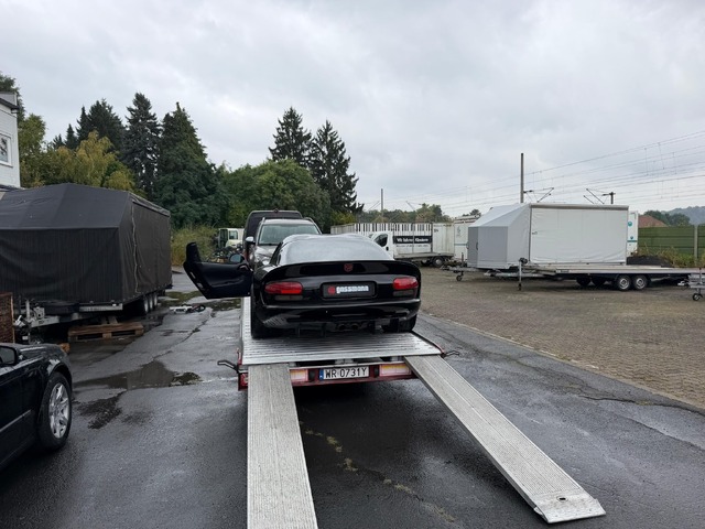

du coup livraison jeudi dernier, pas simple car je savais qu'elle avait la batterie à plat, elle avait plus d'essence et déchargement en pente donc au bout de 1min elle s'est coupée. Le temps d'aller chercher une jerrican de 10L quelqu'un avait refermé la porte avec les clés dedans et les poignées sont électriques donc bon au final on s'en sort et la voilà dans le garage.

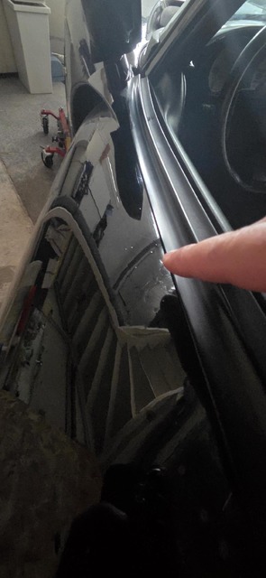

Pas trop de mauvaise surprise par rapport à ce que j'avais vu :
- 2 eclats de peinture sur le PC avant
- une trace sur le PC AR
- des grattons de peinture sur la porte conducteur et une rayure
- les pneus ont l'air de se dégonfler (à suivre)

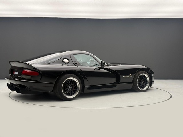

Mais bon j'ai une viper dans le garage. Elle est de 2000, 72000km. C'est un modèle européen donc Chrysler et pas Dodge, et compteur en km, l'ancien propriétaire avait toute une collection de voitures et lorsqu'il est décédé le garage Gassmann a récupéré toute sa collection à vendre. J'ai pas d'historique ce qui fait (ça + les défauts) que au total je l'ai touchée au prix de vente d'une RT10 en état moyen.
Par rapport à un Viper "normale" elle a quelques modifications :
- diffuseur Maxton (je serais bon pour les rassos avec les gars qui roulent en Golt 7R pop and bang  [img]https://2img.net/i/fa/twemoji/16x16/1f602.png[/img] )
- gros radia d'huile
- climatisation démontée (et j'ai découvert aussi que le radia de chauffage est shunté du coup)
- filtres plat KN + smooth tube à l'admission (modification des modèles ACR +10cv environ)
- Collecteurs bellanger
- cata sport HJS
- silencieux Corsa
- BBS
- filetés BC Racing
- Disques sur bol alu à l'av (je sais pas d'où proviennent les pistes)
- harnais 4 points
- console centrale en hydrodipping faux carbone dégueulasse
- manos rajoutés (AFR/ T huile de chaque banc)
- TPMS ali express
- des inters dont il va falloir que je découvre la fonction

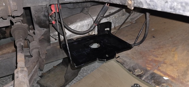

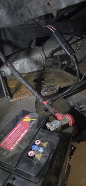

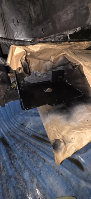

Du coup j'ai attaqué de bosser dessus ce we, en commençant par démonter la batterie et on en profite à y être pour traiter le bac (blanchissement des surfaces, convertisseur de rouille, apret et peinture) , je vais mettre une batterie un peu plus grosse au passage (au max de ce que le bac permet).

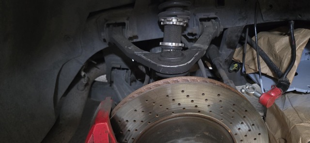

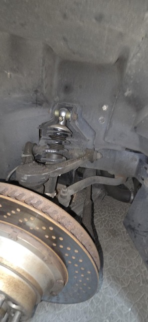

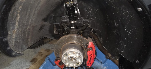

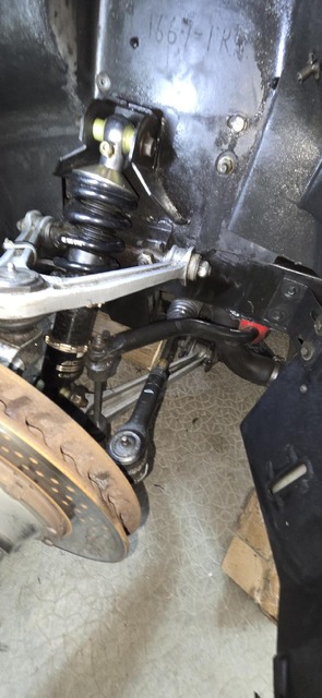

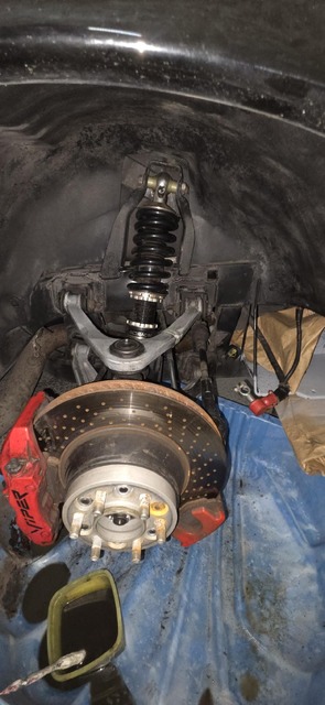

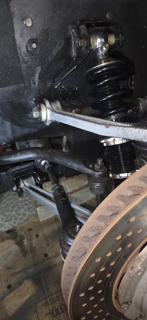

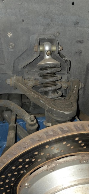

J'en profite aussi pour nettoyer les trains et regarder les jeux ça a l'air nickel sauf peut être une rotule de crémaillère côté passager avec un léger jeu. Bonne surprise les triangles avant sont sur SB polyurthane ainsi que la BAR
AVG
AVD
ARG
ARD

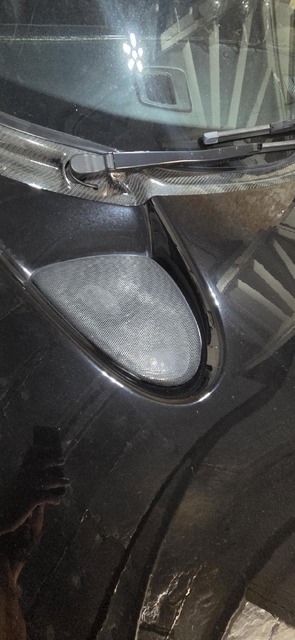

Peintures des "grilles de HP" sur le capot qui étaient fanées et remise en place correcte des joints.
avant
après

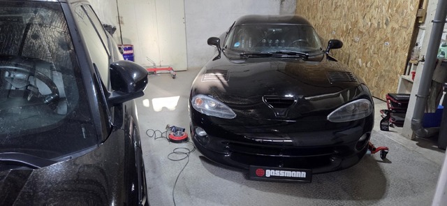

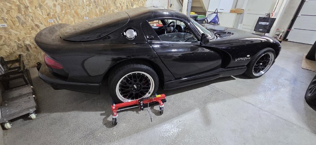

J'ai pas des masses de place dans le garage pour me tourner donc les photos sont pas folles, sinon j'ai les photos de la livraisonIMG-20260818-WA0002.jpg
