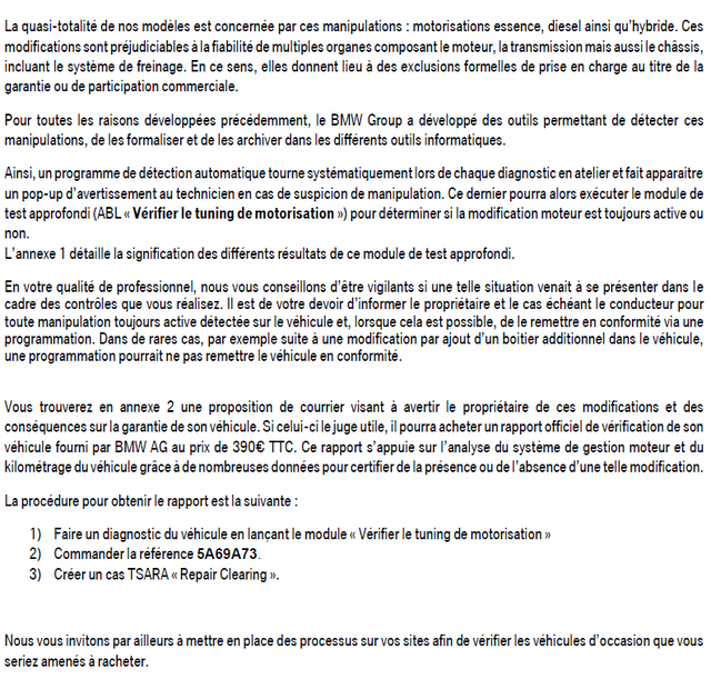

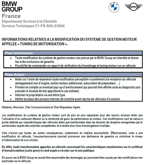

Bonjour,
Je vous partage quelques informations interressantes ci-dessous concernant vos BMW reprogrammés ou qui l'ont été. Bonne lecture. 😉

Encore une fois merci pour les infos , ce que je retiens :
Moyennant 390 €, (c'est quand même pas donné mais bon) tu peux demander à diag officiel BMW pour justifier que ton auto n'a jamais été reprogrammé .
Très intéressant pour une revente safe et je dirais surtout pour quelqu'un qui cherche une ///M d'occasion . 👍👍
Avec plaisir,

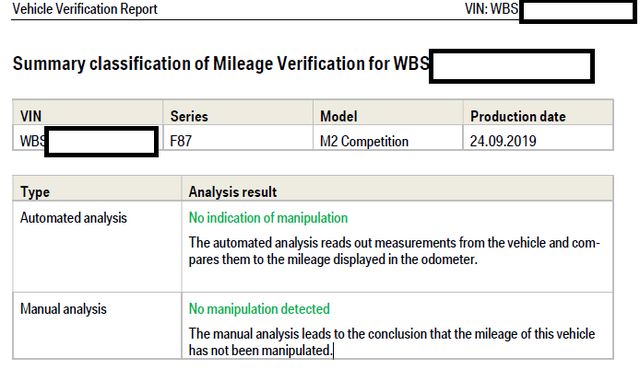

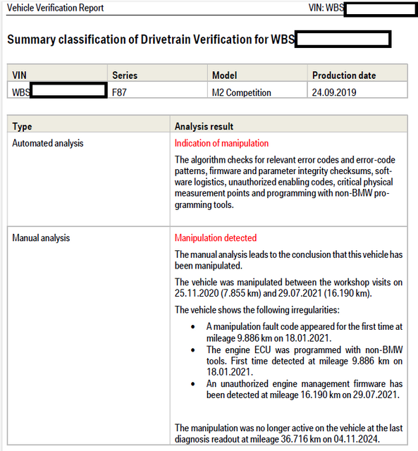

exactement, tu as tout l'historique des ecritures calculateur ( date, heure et kilométrage de l'écriture )sur le rapport à 390€.
Voici un exemple de rapport, que j'avais commandé il y a quelques temps. pour visualiser à quoi ça ressemble à titre d'info complémentaire.
*La première partie du rapport, indique également une partie interressante , sur la vérification du relevé des modifications du kilométrage du véhicule.
Exemple :

Il vous faut vérifier même les sorties d'échappement et les autocollants de préparateurs, parce que c'est vrai que ces éléments vont gravement détériorer mon auto. 😁
Cette procédure est applicable pendant la garantie et a été écrite pour la France, (je ne dis pas que c'est différent ailleurs), mais le paraphe sur les modifications interdites et la non couverture de l'assurance, n'est pas approprié pour la Suisse, par exemple.

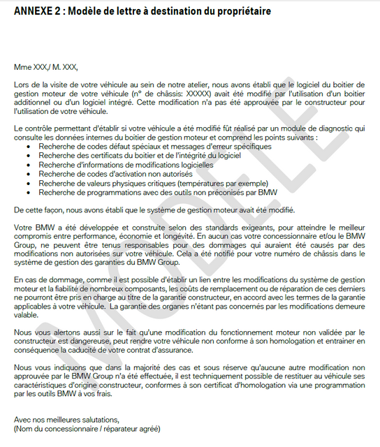

Moi ce que je vois, c'est qu'ils checkent aussi si tu as activé des options que tu n'as pas d'origine !
il y a 33 minutes, Jérome a dit :
Mais ça ça ne blacklist pas la voiture
Ils l'ont vu sur la mienne mais elle est toujours acceptée en entretien chez BMW

+1 même chose pour moi !!
ils ont vu "mes codages Carly" 😋 et j'ai bien eu une prise en garantie par BMW France . 👍
Suivant la nature de la demande de garantie et la relation avec le concessionnaire, biensûr, tout n est pas blacklisté. Heureusement ! 😄

On peut lire "Il est de votre devoir (...) de le remettre en conformité..."
Plusieurs questions au cas ou tu aurais des réponses:
  • Peut on esperer que cela soit compris dans les 390euros si on le demande?
  • Pouvons nous etre de-blaklisté par conséquent?
  • La notion de consentement du propriétaire/conducteur est-elle claire à ce sujet? (En gros peuvent-ils reprogrammer sans avertir le propriétaire?)

Peux-tu nous confirmer la date de diffusion auprès des concessionnaires du document ci-dessus?
C est une diffusion BMW Group qui date de 2023 pour une entrée en vigueur et démocratisation nationale obligatoire début 2024 de memoire.

Pour répondre à tes questions :
  • Ça peut difficilement être compris dans le montant de la référence du rapport BMW etant donné que BMW Group facture au concessionnaire pas loin de 280€ HT ce rapport. ( au même titre qu une pièce achetée et revendue). Une programmation calculateur pour remise en origine est facturée en moyenne 150€ dans le réseau.
  • Le numéro de série gardera toujours la trace de "Tuning Motorisation" même si il n est plus présent.
  • En aucun cas un retour à la cartographie d'origine n est faite sans le consentement du client. ( heureusement !😅)

Dans la pratique, je me permet de temporiser un peu cette note des "Tuning motorisation". Car d'après mon expérience et les échanges avec autres membres du réseau, ce n'est pas toujours appliqué. Certains n'ont même pas l'info. C'est loin d'être appliqué à la lettre, mais plutôt une couverture en cas de soucis, et de conformité avec les règles. Encore une fois, comme souvent, ça reste du travail en bonne intelligence, tout est une question de personnes et de relation client/concession. Donc c'est assez variable.
Par contre, il est vrai que depuis 2023, dès que nous branchons une tête de diag sur une auto, une fenêtre "pop-up" s'affiche automatiquement avec "tuning motorisation" lorsqu'il y a eu modification du calculateur. Et l'info remonte direct en suivant chez BMW Group, au même titre que tout le reste.
