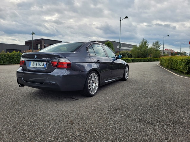

L'auto est d'avril 2006, Sparkling Graphit et sans option (c'est ce que je voulais) à part le toit ouvrant.
Depuis son acquisition en Janvier 2026 et 6 milles kilomètres parcourus (maintenant 86000 km), elle s'approche maintenant de l'objectif voulu.

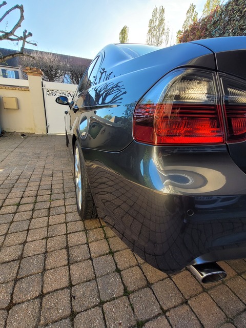

La première étape, les feux arrières black line qui redonne une seconde jeunesse à l'auto et s'accorde particulièrement bien à cette teinte et mise en place de cale (5 mm av et 10 ar pour que les roues remplissent mieux les ailes):

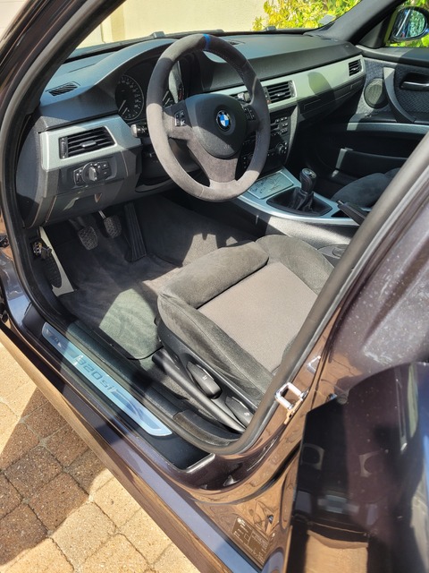

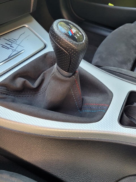

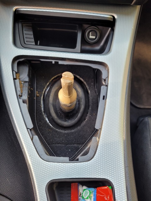

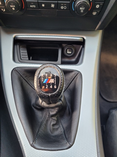

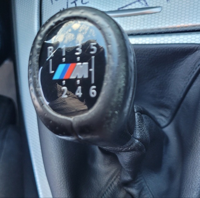

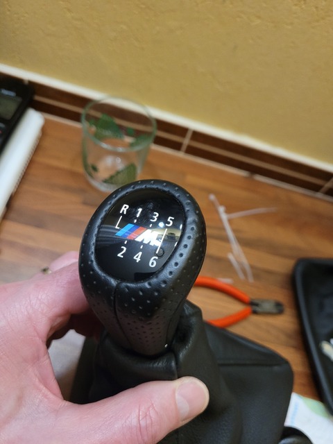

Puis on s'occupe un peu de l'intérieur en changeant le pommeau de vitesse fatigué avec l'ancien de la 135i:

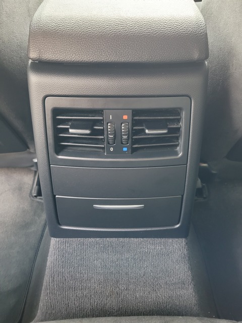

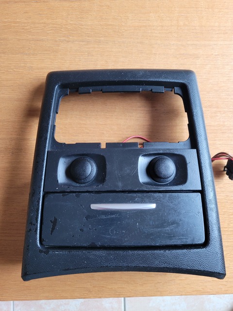

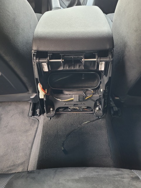

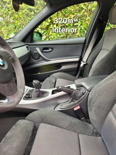

On remet en état par la suite l'habillage du tunnel passager:

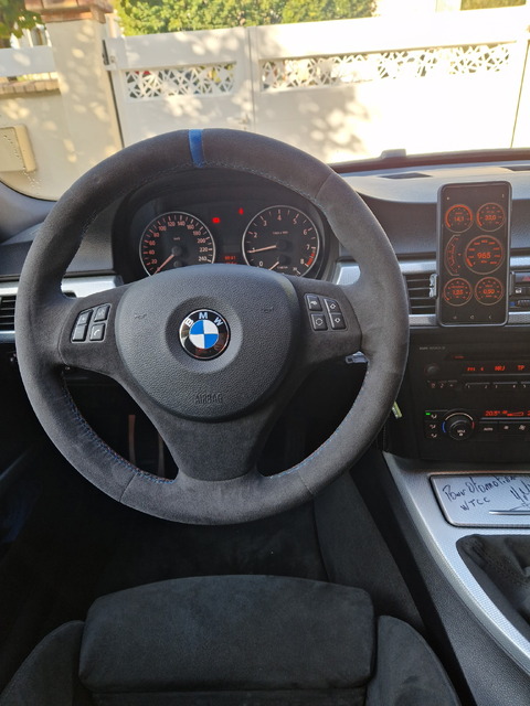

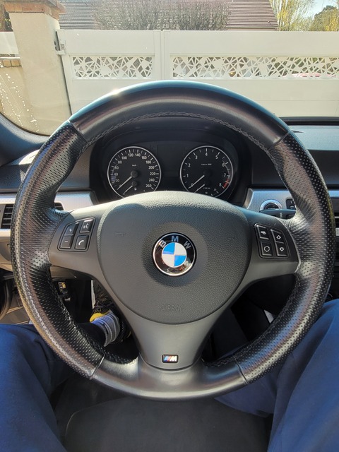

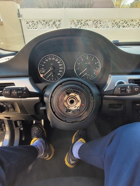

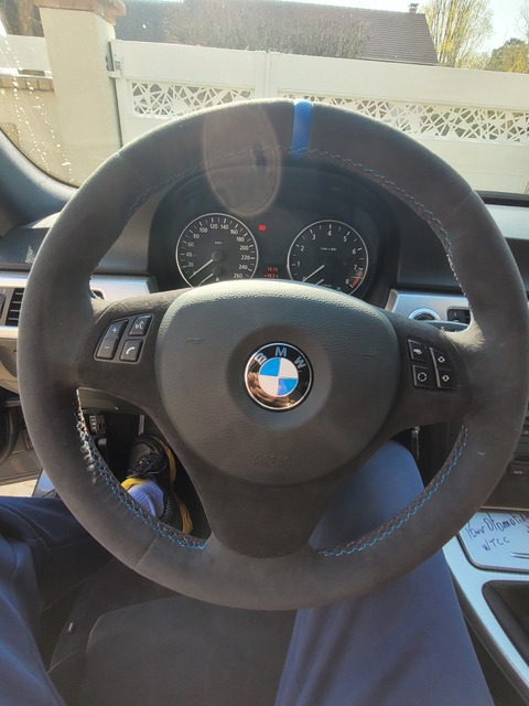

Ayant un volant en stock, je le fais refaire en alcantara avec surpiqûre pour qu'il s'accorde avec l'habillage des sieges:

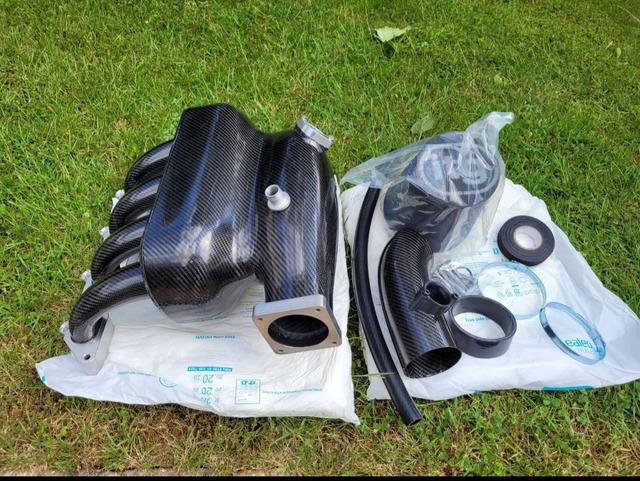

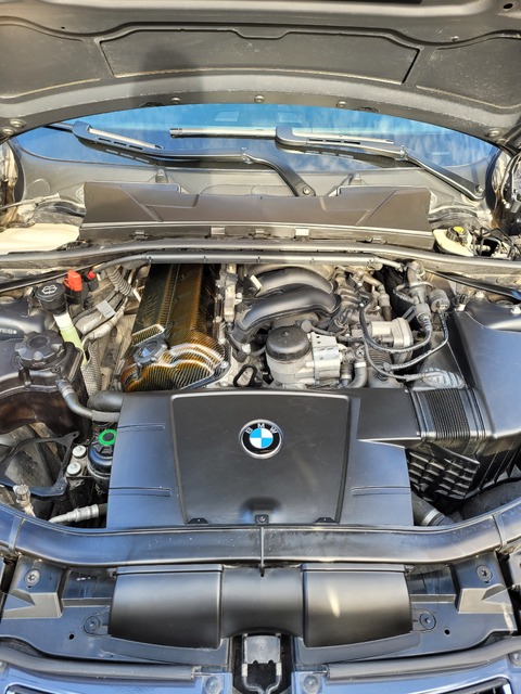

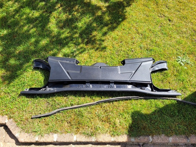

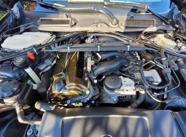

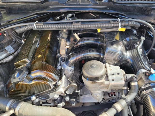

On commence aussi la préparation de la baie moteur afin d'accueillir la pièce majeure de cette préparation, une admission carbone:
On fait une découpe :

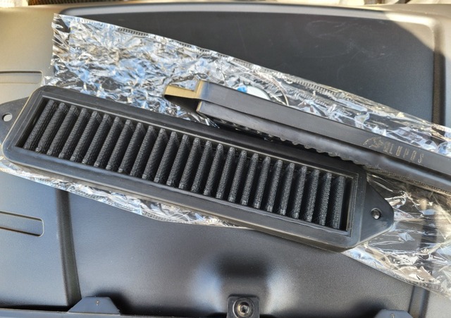

On installe les filtres d'habitude from @ team Lupos :
L'admission Carraero:

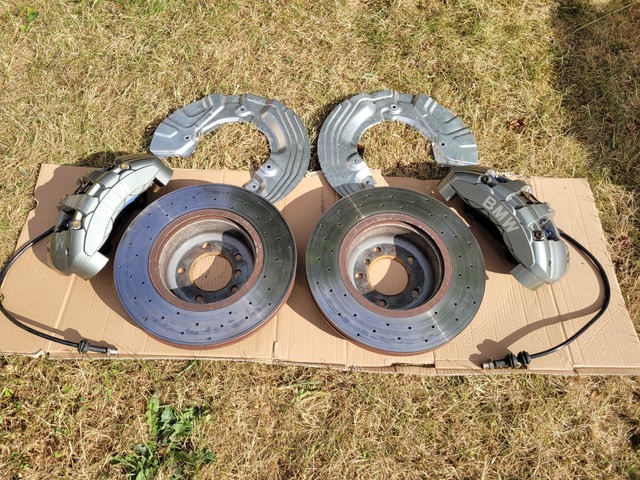

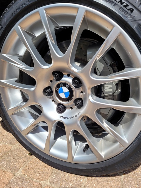

Nettoyage des anciens étriers M Performance de la 135i et disques qui vont migrer sur la 320si.

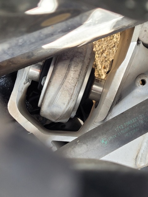

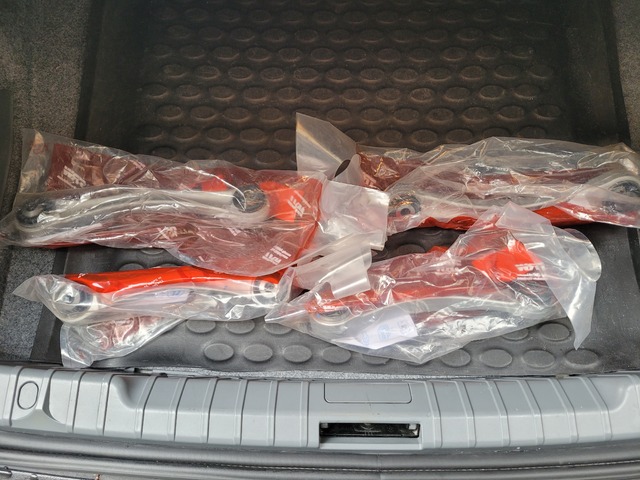

Pose de rotule Millway pour le train avant :

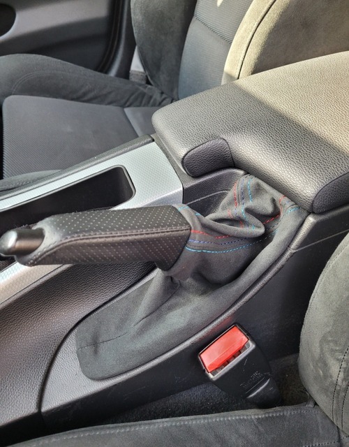

Mise en place de soufflet alcantara avec surpiqûre pour le levier de vitesse et frein main qui rappel l'intérieur :
Design des écrans de l'application qui me sert à suivre différentes paramètres (et oui d'origine pas de T° d'eau ou d'huile 😞).
Le résultat:

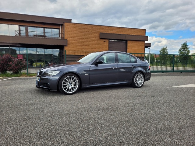

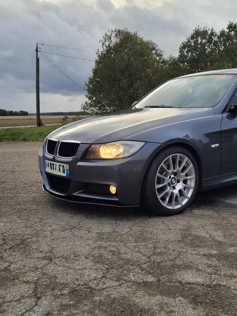

C'est une auto vraiment hyper agile, déconcertante d'efficacité et d'agilité du train avant (pas de poids).

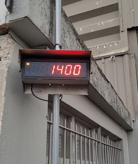

Elle affiche 1400 kg avec la moitié du plein :
Le moteur ne rechine pas à prendre ses tours, loin de là (certes cela manque de watts) mais avec l'admission carbone cela chante la mélodie des autos de courses de l'époque 🤩.

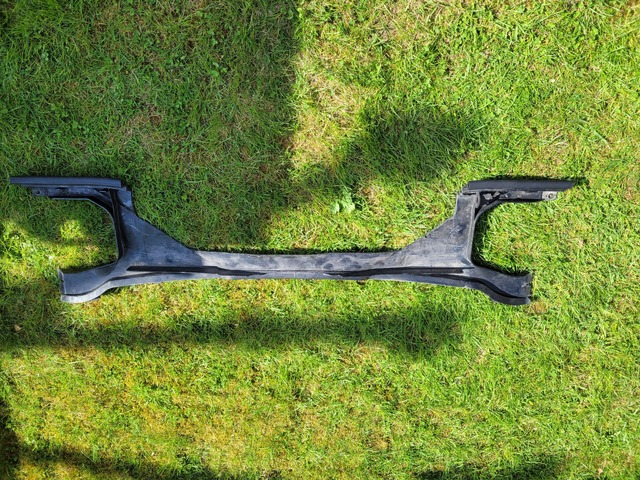

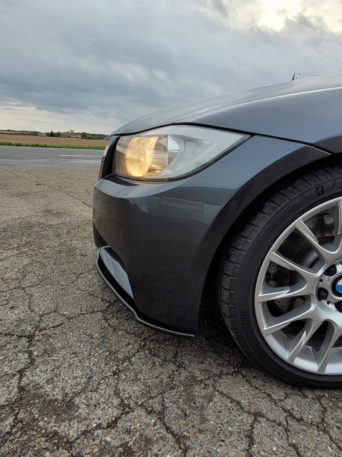

  • Sur la liste des modifications de la 320si, j'avais homis de parler de la lame avant en carbone finition noir brillant en accord avec les coques des rétro. Cela habille bien le pc sport sans être too

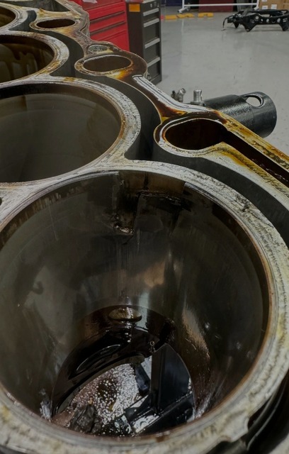

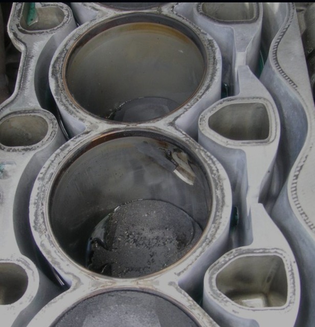

  • Non, c est différent du N52 , on parle bien du traitement des chemises. Voici deux exemples de ce qui arrive sur ces moteurs.

C'est un bloc effectivement qui a des soucis sur les chemises alu qui peuvent se fissurer.
Il demande des vidanges régulières avec une bonne huile et respecter le temps de chauffe pour l'emmener longtemps. Rien d'incoherent pour un passionné mais souvent négligé par lambda qui mette semelle moteur froid.

Et l admission Carraero 😍! ( tu as ressenti une bonne différence en puissance ?)

C est le traitement des chemises, type Nickasyl, qui fini par se détériorer tôt ou tard , même avec un entretien suivi .
@Nickou , tu peux nous communiquer le délai et coût pour l admission Carraero? Je sais qu ils proposent énormément d options de finitions, type de cornets suivant le régime souhaité etc... ça a l air d etre du matos au top.

Je te ferais un point sur le sujet.

@KOOMICHRIS On parle un peu + que d une simple réfection moteur sur N45. C est un remplacement de bas moteur, et je t assure beaucoup on le soucis avant les 150.000km. Je m étais pas mal renseigné. Rien que dans la region, 3 moteurs, ça fait pas mal pour une auto de petite diffusion

Alusil? c'est pas plutôt les segments qui s'usent comme les N52?
Tu vas alourdir le train avant.

On parle d un soucis conceptuel, qui avec le meilleur entretien possible, sera peut-être retardé , mais finira par arriver. A moins pas dépasser 3000trs tout le long de sa vie.
Je partage simplement mon expérience, d avoir vendu 2 moteurs neufs, + J2L meca concept qui en a refait un également cassé.
il y a 12 minutes, julien m a dit :
