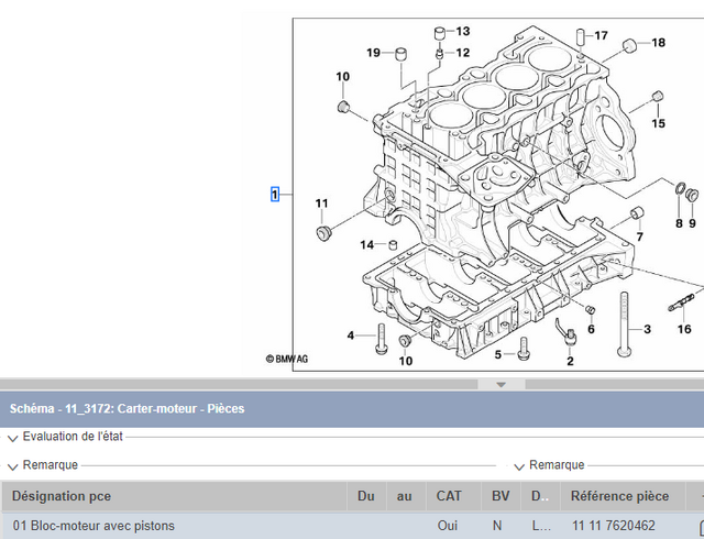

Je viens de contrôler le stock BMW Group, il en reste 9 à Munich actuellement (3161.99€ ttc ). Etant donné le nombre de production de l'auto, je ne suis pas certain qu'ils en refassent une fois le stock écoulé. Si tu comptes partir sur l'option de remettre de l'origine, je pense que ça se réfléchit d'acheter le moteur et le stocker le temps de...
Je te mets la réf si dessous ( il arrive bien avec 4 pistons/segments neufs ),

Il y a 4 heures, BMW_65 a dit :
Bonne journée
Merci de ton retour 👍
Cela se réfléchi oui et stock à surveiller.

a noter que le short block embiellé n'est pas disponible sur tout les moteurs.. c'est une chance . mais à 4K j'ai des doutes qu'il vienne bien embiellé. les schémas sont trompeurs, les appellations standards mais les contenus varient.
J'en ai déjà commandé 2 😉. Comme dit plus haut, c'est le bas moteur avec 4 pistons/segments neufs. Il n'est pas embiellé, il faut récupérer villo+bielles.
