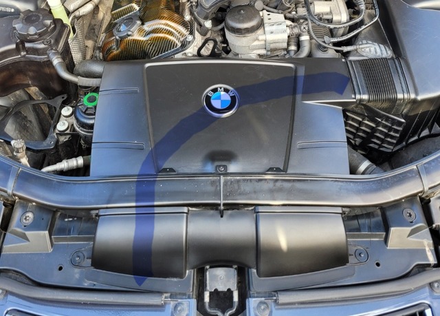

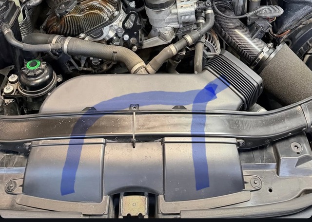

Afin d'avoir aussi un meilleur flux d'air j'ai changé aussi la rampe d'entrée par celle d'une 325i (sur l'origine seul un côté est passant).
Il reste encore à optimiser (air scoop, cloisonné un peu le filtre, on verra par la suite).
