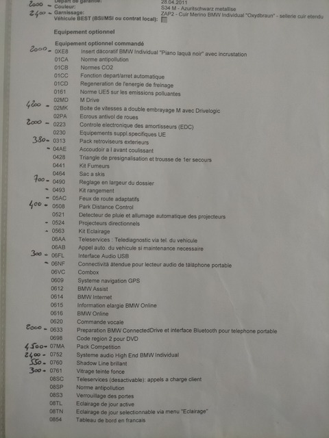

Non, sur la compétition il doit y avoir obligatoirement les jantes M359, code option du pack compétition 07MA a vérifier sur la fiche des options comme celle ci joint.
Sur la compétition les seuils de portes sont comme sur la standard, seul les séries comme la Black & White ou autres Frozen édition et Bruno Spengler on les seuils spécifique avec damier 👍

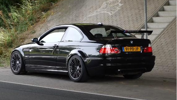

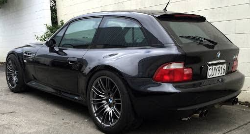

Perso je trouve bien plus belles, et de loin les 18P Style 260, aux 19P Style 220. Je n'aime vraiment pas les 220... Les Style 359 sont top par contre. 👌
Et alors les Style 260 sur M3 E46, ou Z3M c'est juste magnifique! 🥰
il y a 19 minutes, BMW_65 a dit :
Je suis du même avis 👍 et bien que mes préférences vont pour les M359 j'avoue bien volontiers que les M260 en gris anthracite sur une caisse foncé c'est juste 🤤🤤🤤
Même en Siver c'est beau 🤩
je suis d'accord avec vous pour les jante en 18 😅

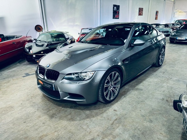

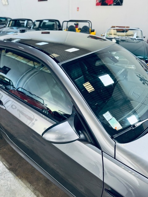

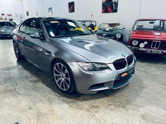

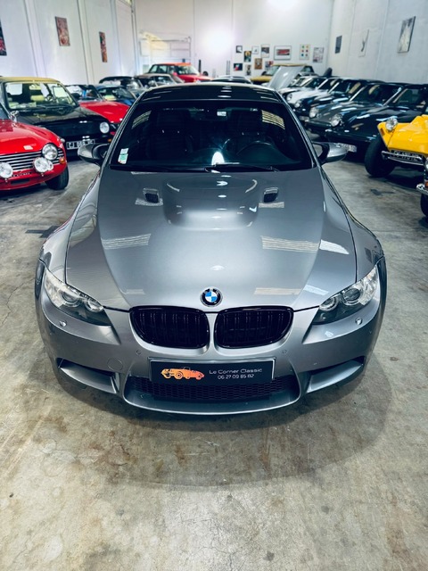

Voilà la belle !! 😍
Elle a l'air propre, félicitations
