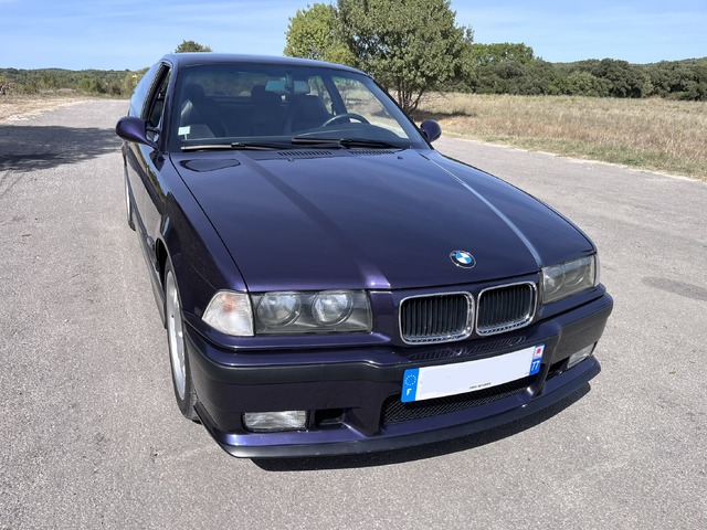

M3 E36 Technoviolet 3.2
Bonjour,
Voici une petite présentation de ma nouvelle mémère ! 🥰
Après avoir eu deux m3 e92 DKG, l’envie de revenir à la bvm ainsi qu’à un modèle plus ‘’ old school ‘’ c’est fait de plus en plus ressentir.
Ayant eut par le passé deux E36 cabriolet auparavant ( 318i et 328i ) et affectionnant ce modèle tout particulièrement, le choix était fait.
Il restait maintenant à trouver un modèle sain dans une des trois teintes suivantes :
1 technoviolet
2 dakargelb
3 estoril mais ayant déjà eut 2 z3 estoril et actuellement la 740ia e38 dans cette teinte il me fallait autre chose.
Bref, j’ai fini par jeter mon dévolu sur une m3 E36 3.2 de 1996 technoviolet après de nombreuses recherches à son sujet.
Je remercie d’ailleurs @GTBlue car il avait déjà commencé à se renseigner dessus à une époque, malheureusement, il y avait un trou dans l’historique de plusieurs années mais souhaitant quand même en savoir plus j’ai contacté les différents garages et propriétaires pour retracer son histoire.
Confirmation faite, tout est ok et découvre qu’il y a eut des travaux effectués dessus non mentionnés au départ ( embrayage, circuit de refroidissement, allumages, divers capteurs etc… )
Celle-ci a actuellement 173000 km et a été révisée chez Delage récemment ( coussinets, vanos, Silentblocs, etc… ), elle présente extrêmement bien, n’a aucune trace de choc après une très grosse inspection sous tous les angles, elle a eut une peinture complète de faite avec dépose des ouvrants et remplacement de l’ensemble des joints.

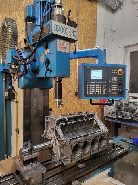

Bon il va juste falloir attendre un peu car le bloc est en cours de réfection complète avec chemisage… 🙈

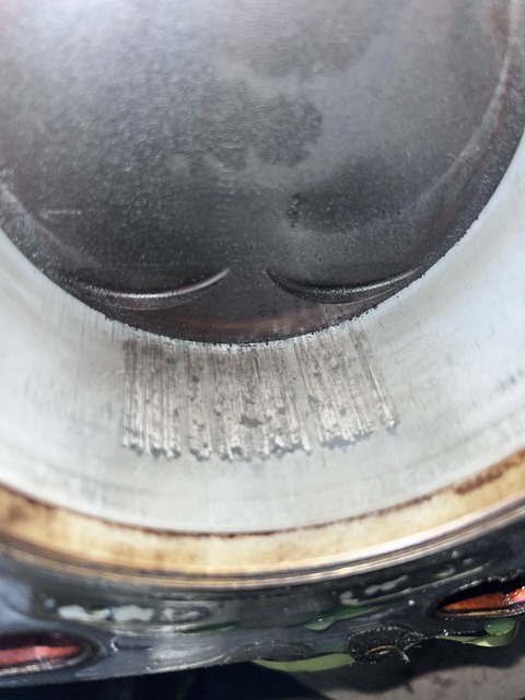

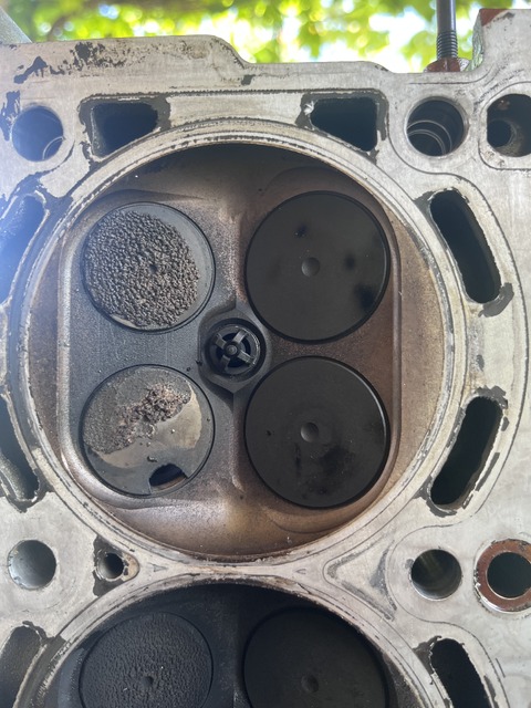

Quelques photos du moteur de la e38 pour le fun…
Compression à 0 cylindre n1 mais compression parfaite sur le cylindre rayé…
Les guides chaîne avaient été fait chez bmw mais ils avaient laissé les morceaux de Bakélite des anciens guides dans le carter d’huile.
Il n’y a pas à dire ça bosse bien en concession, maintenant le problème sera réglé avec un moteur refait et fiabilisé car les cylindres rayés arrivent souvent sur m62 alusil.
