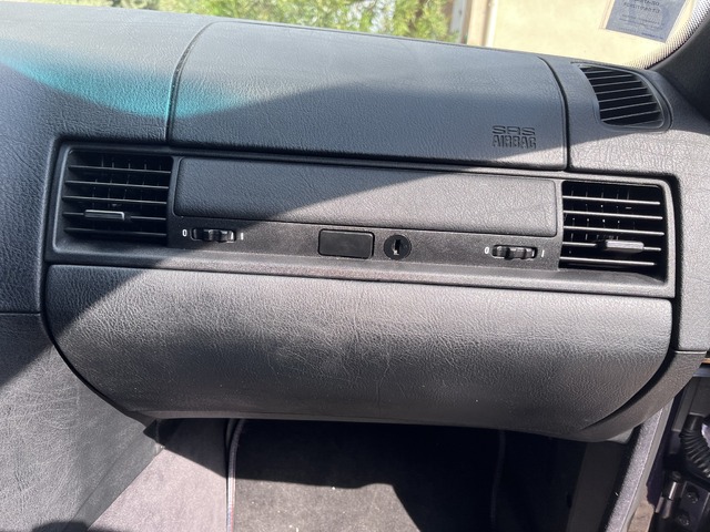

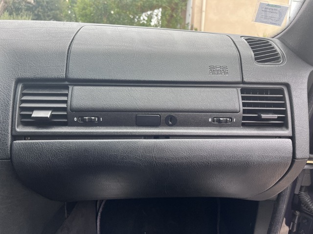

En attendant les pièces, je me suis occupé à remettre cette boîte à gants droite, car ça fait franchement dégueulasse avec la moitié qui pend 🙈
Salut. Tu peux expliquer ce que t'as fait stp, mes 2 neurones ne me permettent pas de comprendre juste avec les images...

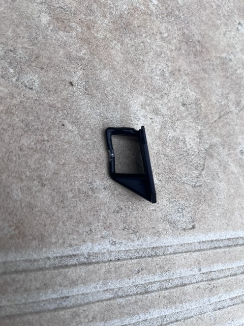

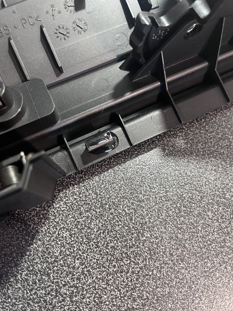

Désolé j’ai fait ça rapidement sur le forum… j’ai juste recollé un clips cassé qui permet de relier le plastique avec les buses d’aération à la garniture interne de la boîte à gants.

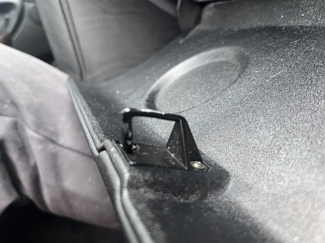

Puis j’ai légèrement fléchi vers l’intérieur de l’anneau qui se prend dans le crochet de verrouillage afin de mieux maintenir la porte en position fermée.
Sur ma 328 à l’époque j’avais dû faire pareil, c’est un classique sur E36.
Nickel, le genre de détail qui fait la diff 😉

C’est clair, c’est con, mais à chaque fois c’est le premier truc que je vois en rentrant dans la voiture. 🫣

Merci d'avoir partagé l'astuce pour la boîte à gants, j'ai le même problème, c'est ça qu'il faut que je fasse finalement 😃

Concernant la boîte à gants, tu verras, c’est vraiment très simple.
La plupart du temps quand ça fait ça, c’est qu’il y a un Clips de cassé derrière.
