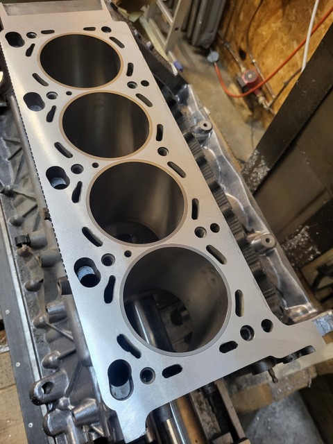

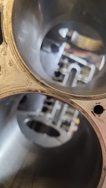

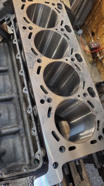

Posté(e) jeudi à 17:545 j Auteur comment_1258366 Le bloc de la e38 avance doucement, ça prend forme.b33aa905-ff1d-49ed-8f84-b1090442f330.mov Signaler

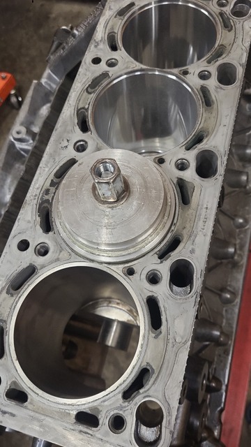

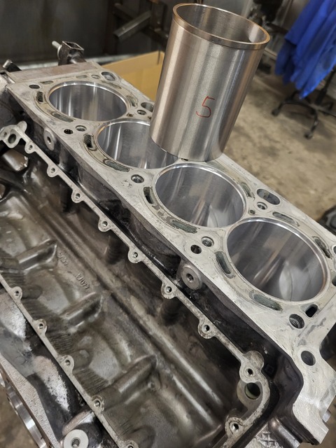

Posté(e) jeudi à 17:575 j Auteur comment_1258367 Voici bloc m62b46 Alpina pour vous donner une idée de la différence chemise en place. Signaler
Posté(e) jeudi à 20:525 j comment_1258381 Il y a 2 heures, TechnoV a dit :Voici bloc m62b46 Alpina pour vous donner une idée de la différence chemise en place.qui comme la M3 E46 est fragile niveau joint de culasse ... Signaler
Posté(e) vendredi à 06:534 j comment_1258398 Toujours impressionnant le chemisage d'un moteur ! Je me suis toujours demandé si sur le S50B32 c'est possible cette opération. J'ai entendu dire que non, mais je ne comprends pas pourquoi 🤔 Modifié vendredi à 06:584 j par Rafou3.2 Signaler
Posté(e) vendredi à 07:094 j comment_1258399 il y a 15 minutes, Rafou3.2 a dit :Toujours impressionnant le chemisage d'un moteur ! Je me suis toujours demandé si sur le S50B32 c'est possible cette opération. J'ai entendu dire que non, mais je ne comprends pas pourquoi 🤔Pas assez d'espace, de matière entre les cylindres ? Signaler
Posté(e) vendredi à 08:404 j Auteur comment_1258408 J’imagine que suivant les défauts, il n’y a pas assez de marge pour un réalésage. Signaler

Posté(e) dimanche à 19:112 j comment_1258632 Le 02/10/2026 à 08:53, Rafou3.2 a dit :Toujours impressionnant le chemisage d'un moteur ! Je me suis toujours demandé si sur le S50B32 c'est possible cette opération. J'ai entendu dire que non, mais je ne comprends pas pourquoi 🤔si , c'est possible ... Hartge le faisait pour passer en S50B35 Signaler
Posté(e) dimanche à 19:422 j Auteur comment_1258640 il y a 30 minutes, ACS3 a dit :si , c'est possible ...Hartge le faisait pour passer en S50B35C’est bon à savoir, merci pour l’information 🙏 Signaler
Posté(e) lundi à 17:161 j comment_1258775 Il y a 21 heures, TechnoV a dit :C’est bon à savoir, merci pour l’information 🙏pour faire un B35 Hartge, tu prends un bloc de B32 ... tu défonces le bloc pour faire de la place pour les chemises , tu ajoute une cale de 9mm sur le plan de joint , et zou tu enfiles des chemises ...un vilo en 100mm de course de bielles de B30 retaillées et tu y es presque ... il y a quelques autres retouches à faire à cause du deplacement des pieds de bielles ... Signaler

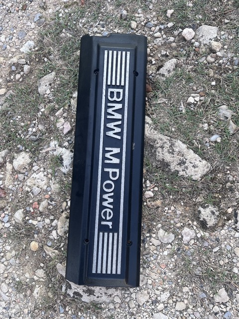

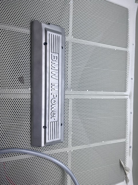

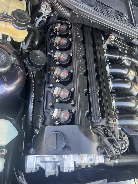

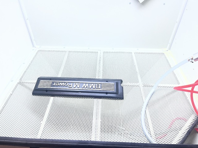

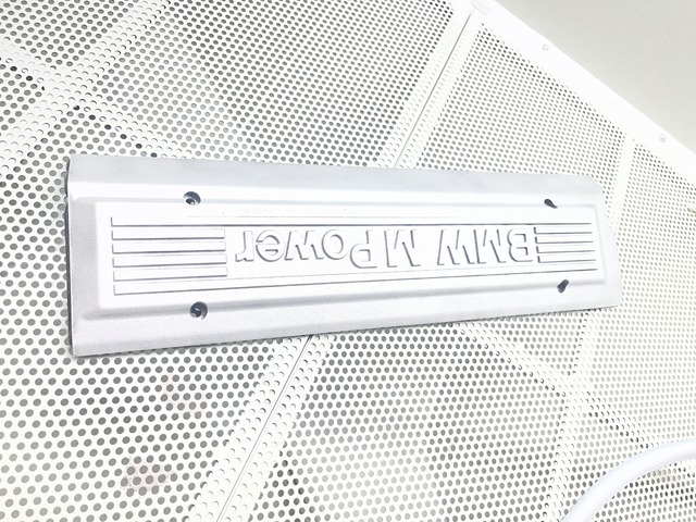

Posté(e) lundi à 17:361 j Auteur comment_1258779 Demain sablage du cache bobines et le cache culbu suivra dès réception des joints pour le refaire au propre en vermiculé. Signaler
Posté(e) lundi à 17:371 j Auteur comment_1258780 Je remplacerai le vase d’expansion dans la foulée car il tire la tronche. Signaler
