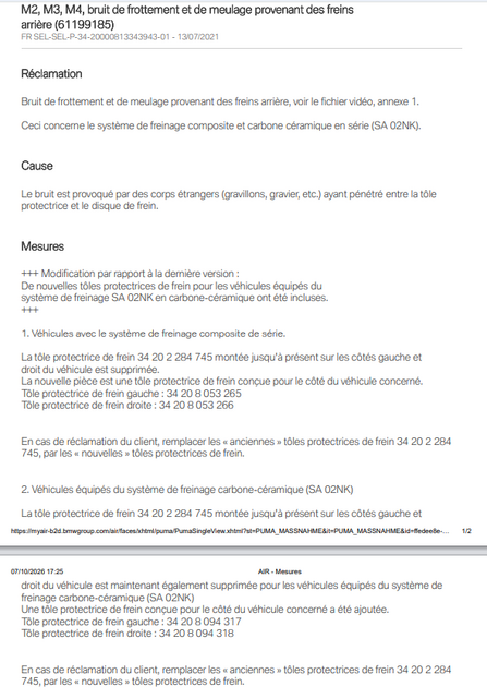

Voici la note en question pour l'arriere avec photo et vidéo jointe ( Désolé pour le hors sujet amis modos) 😉

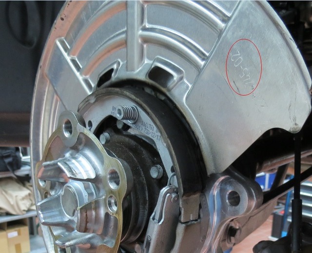

A l'arriere c'est souvent différent, ce sont des graviers qui se coincent entre la tôle de protection de disque et le disque en lui même. Il y a une note constructeur avec une nouvelle référence de tôle qui évite le phénomène.
Ah oui mais ca, c'est sur tous les modèles F8X 🙄, dans le cas que je cite, je parle d'une M4...pas d'un M2, donc avec des jantes AR en 20" 😬
Modifié par Stefan2M4
La taille des jantes à l'arriere n'a pas vraiment d'influence dans ce cas, étant donné que le soucis se trouve entre la flasque et le disque.
Anlage 1 (1).mov
PT1 le bruit de la mort !

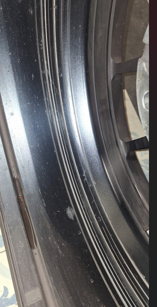

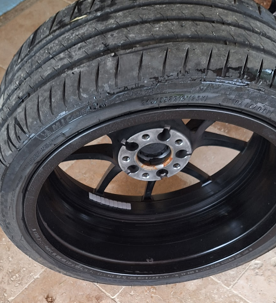

Voici deux autres exemples à des niveaux plus ou moins prononcés .
Je pense que si l'on faisait une section dédiée pour recenser les photos des jantes rayées avec gros freins 2NH sur M2C, on serait surpris du nombre de cas. C'est systématique et innévitable malheureusement. ça serait interressant... 😜
Que fait BMW ! Ca fait chere le cailloux !
il y a une heure, Rastanikon a dit :
Bonne question !
C est justement sur des jantes 763 la photo la plus marquée. J ai plusieurs personnes de mon entourage qui ont le phénomène. Dès qu un gravier s y coince, ça fait desuite une rayure bien nette sur la circonférence.
Un ami à également une Mercedes AMG GTS montée en 19P et des etriers assez volumineux, les jantes sont bien marquées aussi.
Bmw dit simplement qu'il s agit d un défaut d aspect dû à l environnement d utilisation, sans danger structurel, rien de plus..

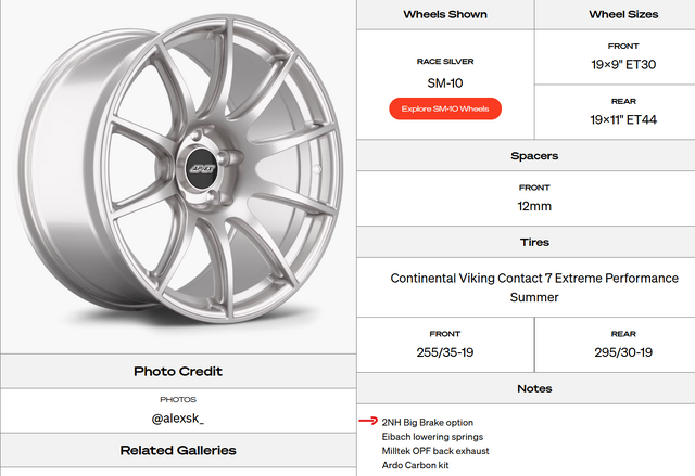

Toutes les OEM. Apex fait des jantes "specifiques" aux 2NH, le dégagement prévu est + pronnoncé. Mais ça ne fait pas non plus des miracles
