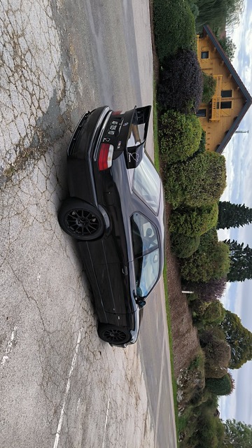

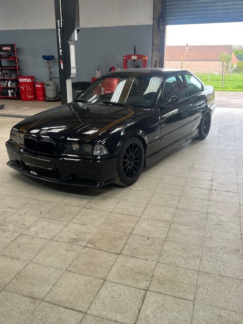

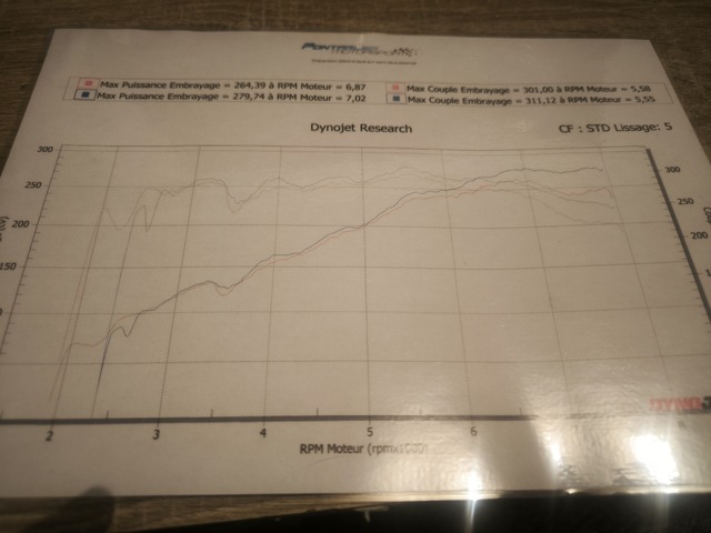

J'ai acquis cette M3 en début d'année 2026 fin Mars début Avril, elle comptabilisait 152 000km, un suivit d'entretiens propre et très fournie. Comme j'ai pu l'expliquer plus tôt elle à été préparé par Marchal Sport.
Préparation Marchal sport :
  • Arceau 6 points boulonné
  • Bilstein PSS10 groupe N et ressort court
  • Barre anti rapprochement avant et arrière
  • Admission type cône
  • Suppression du débit mètre avec cartographie Alpha-N
  • Vidage complet de la caisse, installation de baquet harnais et repose pied alu.
  • Disques et plaquettes PFC
  • Suppression des cata, installation d'inter Super Sprint et silencieux inconnu ( Je n'ai pas encore démonté la ligne mais elle va être refaite )
  • Jantes Team-Dynamics pro race 1.2 en 17*9 ( d'ailleurs je me tâte à les vendre et vu que c'est très rechercher hésité pas si vous connaisse des gens que cela pourrais intéresser )
  • Pont court en 3.64
  • Durite de frein aviation
  • Révision Vanos complète
  • Révision de boite complète
L'ancien propriétaire a effectuer des modifications sur la caisse,
Préparation en plus lors de l'achat :
  • Kit frein AP Racing pro 5000 avec disque sur bol AP Racing et plaquette Carbone lorraine RC6.
  • Shifter SCP ultra V2
  • Durite d'embrayage aviation

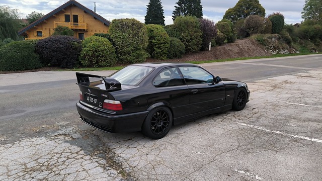

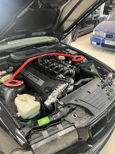

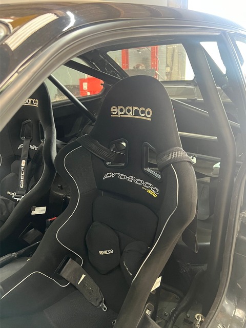

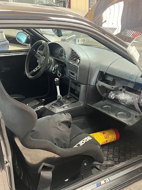

Je vous met quelques photos du moment ou je l'ai acheter
IMG-20260207-WA0011.jpgIMG-20260207-WA0013.jpgIMG-20260207-WA0006.jpgIMG-20260207-WA0004.jpg
L'ancien propriétaire l'a toujours bien entretenu avec des huiles qualitatives mais cependant le shifter qu'il avait fait poser était plus que mal posé, en effet la 5 et 6 était impassable.... un calvaire

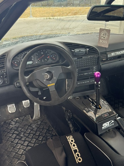

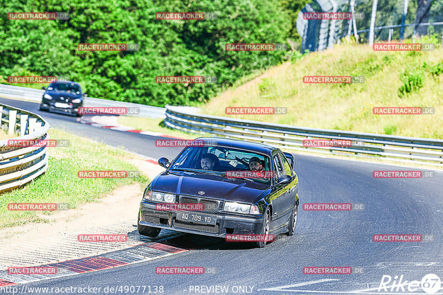

Depuis que je la possède j'ai apporté quelques changements, j'ai mis un shifter CoolerWorx carbone qui est 100 fois mieux que le SCP car lors du changement nous avons remarqué qu'il avait été poser de travers ( soit disant installer par un shop sérieux ....), j'ai changer le volant, il y avait un Oreca tulipé 70mm et je suis passé sur un Momo mod 78 plat. et deux 3 ou autres petite chose par ci par la, recouvrement carbone de la console centrale, du cache de la boite à gants et de la plaque de couverture du coolerworx.
J'ai en projet de continuer la prépa et de la mettre au goût du jour. J'ai acheté un Kit KW V3 racing pour remplacer les PSS10, passer d'un arceau 6 point à un 4 point mais plus costaud car pour le circuit, les monté etc. arceau full ca restreint de fou, Passer sur un châssis rotulé, tirants arrière réglable Millway, les douilles de train, support de pont etc etc, faire un châssis de fou au fur et à mesure, installer une admission karbonius, cartographie + E85, enfin bref essayer d'en faire une caisse de piste plutôt sympa.
J'ai hâte de discuter de tous cela avec vous et d'alimenter de topic avec les modifications faites, et d'avoirs vos idées, retours et conseil sur la prépa les pièces etc )
Quelque photo de ma merguez depuis mon achat )
Snapchat-1840217098.jpgSnapchat-1003878954.jpgpage_49077138-ad7203b2519177eed4299d2ab63f8051.jpg
