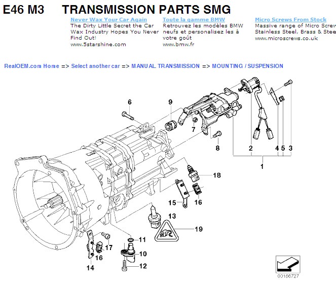

Pour ceux que cela intéresse, les symtômes de mon problème = le voyant ''pignon" (complètement à droite) allumé et en pleine accélération plus de vitesse visuel à 0 (dur dur la route ) --> arrêt sur le bas coté, redémarrage, vitesse OK ouf !
+ Dans mon garage impossibilité d'avoir une vitesse après plusieurs essais de démarrage (regonflage du circuit) et vitesse OK jusqu'à la concession BMW
Les pièces à changer = boitier code 23412229789+25112229793 . Quelqu'un a-t-il un plan, schéma,..des éléments constituant cette commande hydraulique pour voir qu'elles pièces sont concernées .
Merci
elle coute quel prix cette pieces ?
...Les pièces à changer = boitier code 23412229789+25112229793 . Quelqu'un a-t-il un plan, schéma,..des éléments constituant cette commande hydraulique pour voir qu'elles pièces sont concernées .
Merci
L'ETK est ton ami. :mrgreen:
23412229789 --> pièce n° 1
25112229793 --> pièce n° 9
MERCI ETK
Pour Max
pièce repère 1 = 936 € HT
pièce repère 9 = 22,70 € HT
+ visserie
